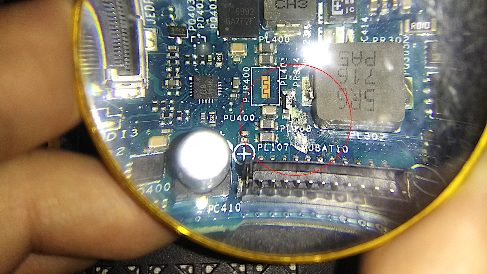

Проверил с новым блоком питания, он тоже не определился платой как родной.
В конце концов после детального разбора и осмотра выяснилось, что проблема была помимо всего прочего ещё и в небольшом залитии как раз в районе цепи питания на мат. плате. Как оно там залилось, хрен знает. Но после очистки коррозии калошей блок определился платой. Удивительно, что залитые детали остались работоспособные, несмотря на неслабое окисление.
Аллилуя, ноут снова летает на всех скоростях! Прошу Вас!!!
