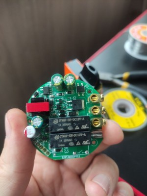

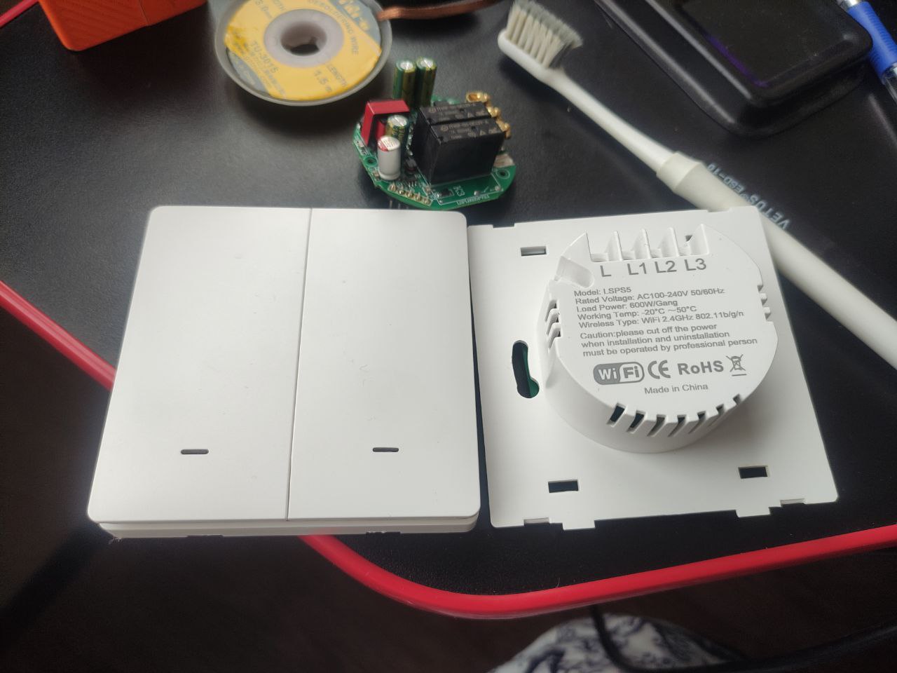

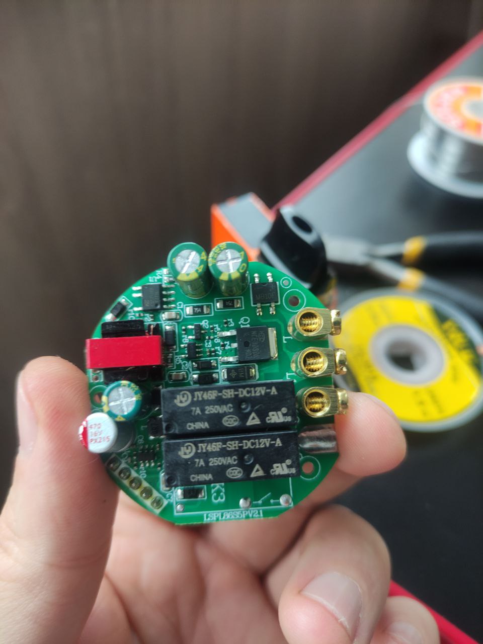

Привет, есть электронщики?
есть wifi выключатель без нуля и 2 линии (точечные светильники и люстра 100-150 ватт (светодиодная, китайская, с пультом))
Проблема - перестаёт работать канал на люстру (нагрузочный резистор висит на первом канале, на точечном светильнике). Уже 2й по счёту перестаёт работать. Таких выключателей в доме штук 6, но ломается именно в зале на люстру кнопка.
Сфотал схему и у меня подозрение на деталь jy46f-sh-dc12v-a
но они только в китае и стоят дорого. Есть аналог в тут?
Или не эта деталь сгорела?
Или кто может подскажет электронщиков в районе Золотой Нивы?

хотя, блин, при подаче 12 вольт оба щёлкают и замыкаются. дичь какая то. Ща соберу тестовый стенд для проверки.
СообщениеДобавлено: Пн 27-11-23 : 19-52    Заголовок сообщения: Re: wifi выключатель света/сломался Ответить с цитатой
Это обычное реле!
Можно ставить любое на эти параметры, но подходящее по размерам.
У вас на 7А (номинальный ток), что при пусковом токе светодиодной люстры 100-150Вт - совсем без запаса - контакты могут обгорать.
Можно в БУ бесперебойниках поискать или новые в магазинах на напряжение управления 12V и ток-напряжение коммутации 10А-250В
Можно просто любых размеров реле подключить проводками, чтоб убедится - в нём дело или нет.
Но раз уже не первый - скорее всего в нём...

СообщениеДобавлено: Пн 27-11-23 : 20-54    Заголовок сообщения: Ответить с цитатой
Собирать "тестовый стенд" для извлечённой платы из корпуса и подключение её к 220В, когда особо в этом не смыслишь - вот это действительно "ДИЧЬ".
Током из-за невнимательности ударяет и профессионалов, так что лучше себя поберечь.
Не зря же ищете того, кто сможет починить.
То, что второе такое устройство вышло из строя - это уже говорит о его качестве или качестве подключаемых устройств.
Может всё оказаться гораздо проще - плохой контакт или его отсутствие между платой и латунным зажимом провода.
Вот тут, как я понимаю, такой пример и описан для похожего устройства, как и вас: drive2.ru/b/631496533027587781/?ysclid=lpgurdemgv459531132
Там латунный винтовой зажим держится на плате на честном слове, так как при пайке он не был залужен и олово к нему не пристало.
Я, конечно, верю, что импульсный блок питания может давать искру при включении с разрушением контактов. Часто вижу искру и обгорание контактов при включении импульсных БП. Но такое бывает не у всех импульсных БП, так что тут дело и в конкретном экземпляре. Только заменой реле это особо не решится. Рано или поздно, опять будет либо залипание, либо потеря контакта. В случае искры чаще может быть именно сваривание контакта, а не его отсутствие, а у вопрощающего именно отсутствие контакта.
Так что, первым делом, надо проверить надёжность контакта латунного зажима и платы, как по ссылке выше. Пропаять.
У меня в стабилизаторе питания APC контакты в реле неоднократно сваривались. Замена реле на аналогичное не помогала, всё повторялось снова. Так что если дело у вас в реле, его замена на новое может не решить проблему, а быть всего лишь временной мерой.
Про 220В уже сказал. На столе никаких манипуляции с 220В не делать. Тот же латунный винтовой контакт с подключёнными 220В может отвалиться от платы и упасть на руку. Вся проверка с 220В только тогда, когда всё засунуто там, где должно быть - в стену.

ненене, на весу ничего не делал, воткнул в подрозетник - работает, но иногда реле залипает. перепаяю их оба как найду в рознице у нас.
