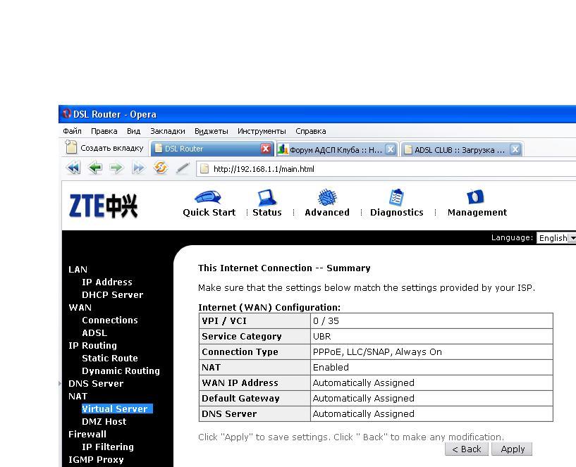

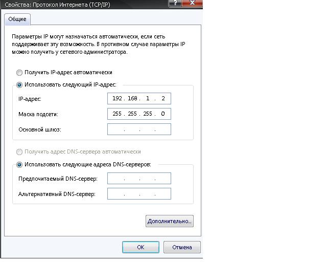

Ситуация следующая: подключил несколько дней назад вебстрим, настроил модем (ZTE 831) по инструкции (её дали при оплате, точно такая же есть на сайте). Настроил сетевое подключение.
Пинг идет на любой сайт, трасерт тоже, но в експлорере открывается (со свистом Smile ) только яндекс. На любой другой пишет - открытие сайта и висит. Думал, думал, копал настройки модема... нуль.
Единственная мысль была - файервол или касперский отрубает как-то.
Сегодня всё достало - снес систему, воткнул заново, поставил дрова для видюхи, оперу, настрол модем, выключил брэндмауэр.
то же самое, работает только яндекс, хотя остальные сайты только пингуются.
Прочитал всю ветку форума - похожего не было.
Умные люди - помогите плз!!!!!!!!!!!

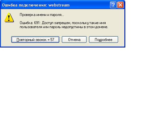

Пытался настроить бридж - выдает ошибку при подключении:

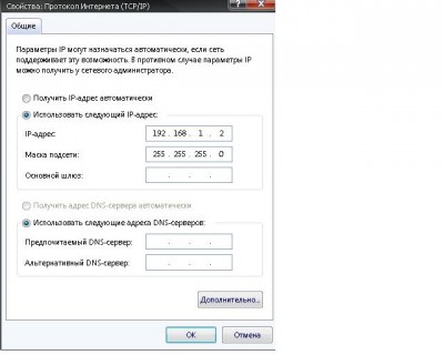

Сетевые настройки:

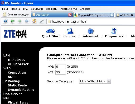

Настройки модема:

попробуй так
 Размер файла:  40.96 KB
 Просмотрено:  838 раз(а)

почему не то? это как то))) и было и вы не первый))
От типа модема этот глюк не зависит, это из-за ДСЛАМА. логин nsk?!! настраивайте бриджем еще раз может где в настройках оштблись.. бриджем должно заработать)) В сетевых настройках поставть получать IP автоматически.

попробовал - бантик не украсил... =(
почитал пост про уменьшение мту, попробовал выставить поменьше, тоже не помогло... =((
Сковырял занаво бридж, строго по посту, пароль вводил одним пальцем =)
та же ошибка (см выше).

Deft
СообщениеДобавлено: Сб 16-06-07 : 00-15    Заголовок сообщения: Ответить с цитатой
есть прогресс - настроил модем в режим бридж + перегрузил комп.
РАБОТАЕТ!
БОЛЬШОЕ спасибо фсем! Taunt lol Respect
ЗЫ: за сегодняшний вечер узнал про модемы больше, чем за всю жизнь... =)))
полазю исчо по веткам, что-то там про безопасность по бриджу писали...
ещё раз спасибо!
