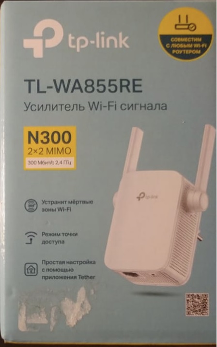

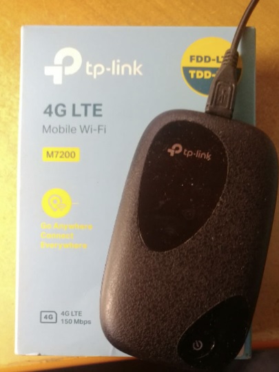

У меня на даче стоит роутер Tp-Link M7200 4G LTE от оператора Yota (внутри аккумулятор и заряжается от зарядного устройства на 5V) и усилитель сигнала(репитер) тоже от Tp-Link TL-WA855RE (включается не посредственно в розетку. В общем то очень хороший сигнал особенно в будние дни. В выходные начиная с пятничного вечера и до воскресного вечера сигнал падает раз в 10-20. Видимо в выходные много народу пользуются интернетом и на всех ширины канала не хватает. Система работает уже несколько лет без особых нареканий. Видео с ютуба нормально идёт. Фильмы качает достаточно быстро. Внук во что-то играет через интернет, но не всегда хватает скорости. На ватсапп, телеграм и элек.почту всегда хватает. Рожки джвигаются вверх вниз и в бок. Настраивал специальным проложением на андроиде для определения качества сигнала

Так это же усилитель Wi-fi сигнала - абсолютно другое устройство, не имеющее ничего общего с усилением GSM

Увы, я такие тонкости не понимаю. Можно пример такого устройства? У меня просто стоит специльная Sim карта от Yota, не имеющая телефонного номера, которая раздаёт безлимитный интернет, а репитер его усиливает (или транслирует?), потому как не во всех местах ловило. Сейчас на всех
