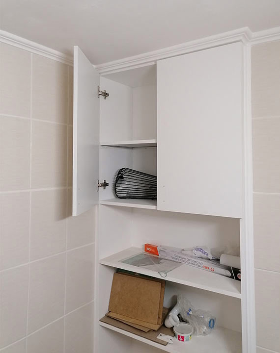

Я заказывал распил и кромкование на "Мебельная фабрика ВЕНГЕ" по своим чертежам из их материала.
(Это на базе бывшей мебельной фабрики в Калиниском, но цеха уже переехали).
Темную приставную полку сделали хорошо, а вот материал на белый шкаф - не понравился, местами не как ламинирован, а как крашеная ЛДСП Sad
Но размеры сделали все точно, под петли отверстия - тоже, а вот присадку они тогда не делали - самм пришлось.
 Размер файла:  36.95 KB
 Просмотрено:  130 раз(а)

У шкафа на картинке - задняя стенка из ЛДСП 16мм, прикручена и к боковинам и к части полок, места стыков - промазаны ПВА (ибо шкаф встроенный) - чтоб всякие сикарашки не ползали. зер гуд
Сверлить точно - или оснастка нужна или "наводчик" во второй плосткости. зер гуд
Из более 30 отверстий всего одно "ушло" малость (в приставных полочках к шкафу )
