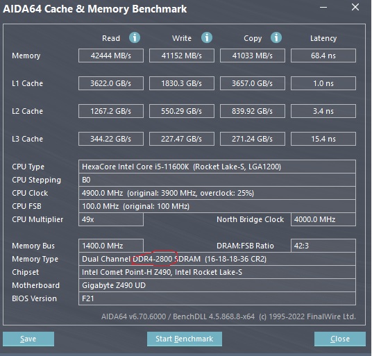

СообщениеДобавлено: Вс 3-07-22 : 22-43    Заголовок сообщения: Аида и отображение частоты памяти Ответить с цитатой

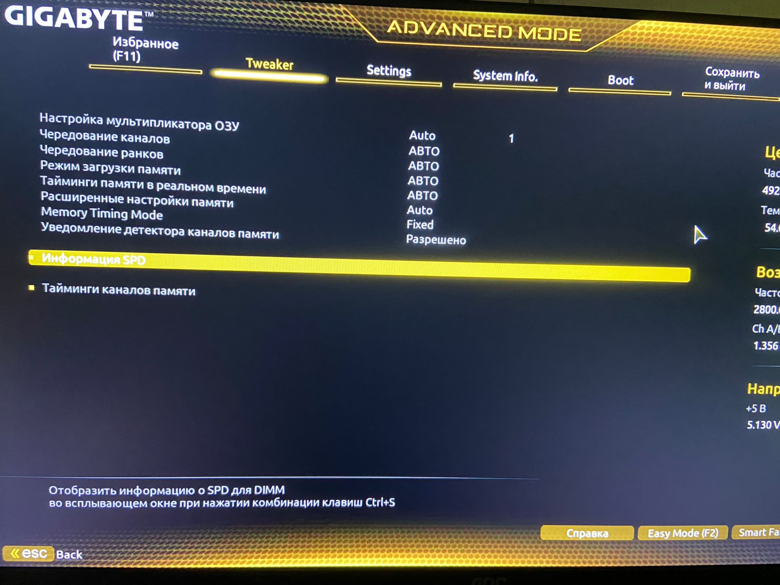

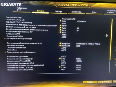

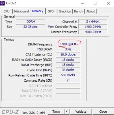

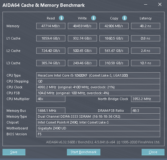

Помогите нубику, выставляю профиль xmp 3200, а cpuz и aida показывают, что память работает на частоте 2800... Шо не так?
 Размер файла:  54.71 KB
 Просмотрено:  118 раз(а)
.jpg
 Размер файла:  97.88 KB
 Просмотрено:  129 раз(а)
.jpg

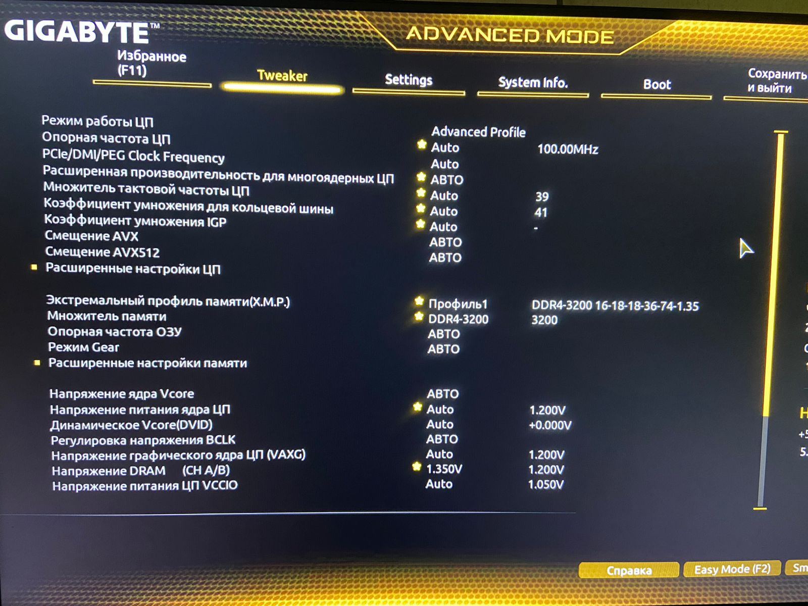

СообщениеДобавлено: Пн 4-07-22 : 00-08    Заголовок сообщения: Re: Аида и отображение частоты памяти Ответить с цитатой

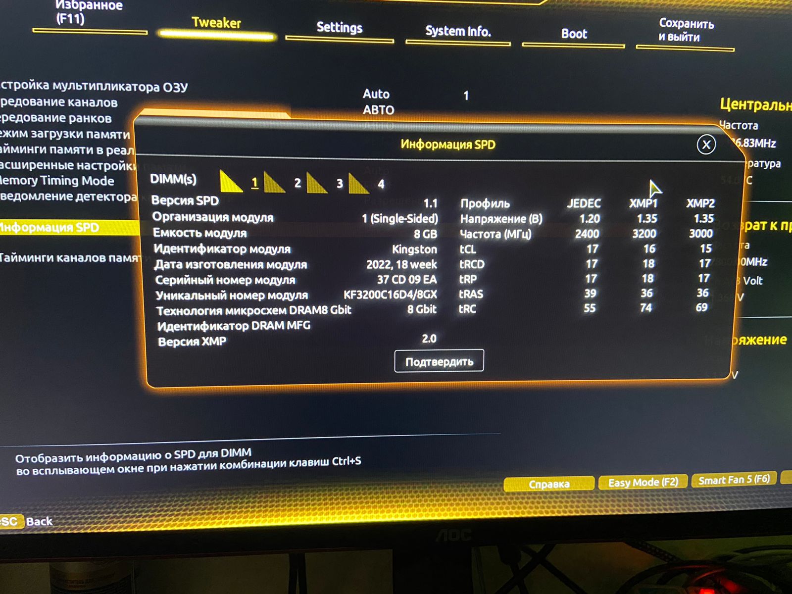

Возможно, именно эта частота выставлена в БИОС вместо "Авто".
И вкладочку SPD посмотреть бы - может там такой профиль...

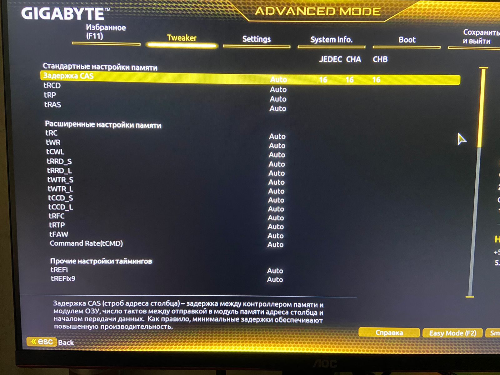

vin32
СообщениеДобавлено: Вт 5-07-22 : 21-07    Заголовок сообщения: Ответить с цитатой
 Размер файла:  240.33 KB
 Просмотрено:  131 раз(а)
 Размер файла:  219.29 KB
 Размер файла:  234.53 KB
 Просмотрено:  125 раз(а)
СообщениеДобавлено: Ср 6-07-22 : 01-09    Заголовок сообщения: Ответить с цитатой
Здесь, вроде, всё верно.
Кроме параметра "Мемори тайминг мод" - "фиксед"
не помню, что там выбирается, может его тоже в "авто" поставить?
И попробовать вместо профиля "ХМР" - тоже авто, раз уж и частота задана вручную и тайминги выставлены с напряжением.
Самое странное, что на верхней картинке - не врёт, множитель 42:3 как раз и даст 1400 при 100МГц базовых - но почему он именно такой выставляется - непонятно...
Должно быть 48:3 , как на картинке - тогда 3200 будет (у меня там 104 базовая, поэтому - 3333)

vin32
СообщениеДобавлено: Ср 6-07-22 : 09-31    Заголовок сообщения: Ответить с цитатой
Интересно, что память стартует и на 3600 и даже на 4000. При этом отображается все верно. Проблема именно с 3200 и 3000, выставляя хоть в ручную тайминги, хоть с включённым профилем - частота занижается... Попробую перешить биос, может глюк какой...
СообщениеДобавлено: Ср 6-07-22 : 17-21    Заголовок сообщения: Ответить с цитатой
С 3000 и должны быть проблемы - она на 133 ровно не делится, а половину множителя - не выставить...
3600/133 = 27 (округлённо)
3200/133 = 24 (округлённо)
3000/133 = 22,5 Shocked (там реально 2933 с коэффициентом 22 или с частотой 100*30 - но считается, что так контроллеру тяжелее ,
поэтому в некоторых БИОС такой частоты вовсе нет для выбора Wink )
2666/133 = 20 зер гуд
