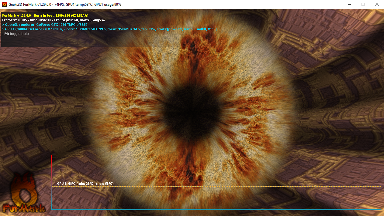

Покручу бублик на видюхе, посмотрю чо будет

бублик проблем не обнаружил

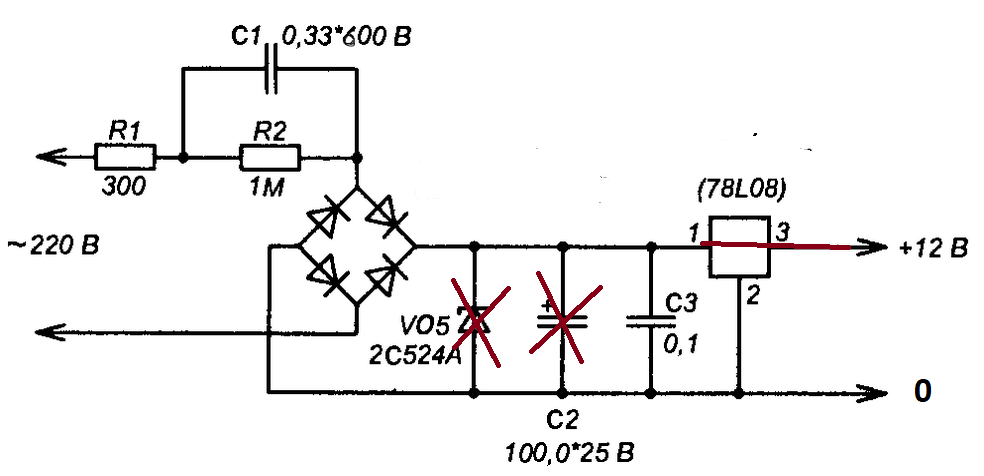

В принципе работает от постоянных 110 вольт или от 220 да есть такое. Одно дело когда постоянно в сети какое то напряжение, другое дело скачки постоянные в 50-60 вольт. Не выдерживают таких скачков БП питании, вылетают кондерики (электролитические) и стабилитроны от таких скачков. И стаюилизаторам такое тоже не по душе. Подому где есть скачки такие очень дыже рекомендуется ставить стабилизатор. Да скачки в в 5-7 вольт не страшны а вот в 10 и более уже не прикольно, БП какое время дюжит а потом оп стабилитрон вылетел за следом кондерик, стабилитрон вылетел а он вылетает по принципу сгорел и на нем КЗ нету, и вот за стабилитроном стоит кондерик расчитанный на стабильное до скажем с двойным запасом 25 вольт, а тут стабилитрон сгорел и прилитело на него 200 вольт, и на стабилизатор которые в принцепе справляется только с 2 нагрузкой тоже вместо 25 вотльт 200, и улетоло все это на микросхемы вперед так как стабилизоторы обычно вылетают всегда оставаясь в КЗ без обрыва как стабилитрон.
Хорошо если кондерик дал КЗ и диодный мост сгорел, а если он выстрелил Cry и в КЗ не ушол.
Вообщем безтрансформаторной технике нужен стабилизатор на трансформаторе.
Думаю по картинке понятно, крестик это элементы сгорающие без КЗ и полоска которые сгорая практически всегда остаются в КЗ тоесть продолжают за собой пропускать то что на них прилетело, с редким случаем КЗ на нольили на минус кому как удобнее.
 Размер файла:  77.22 KB
 Просмотрено:  129 раз(а)
