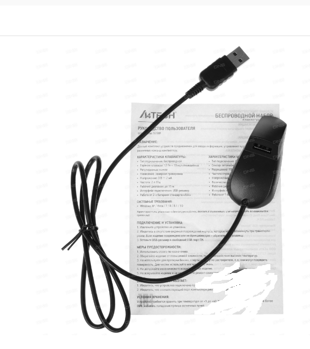

но замечал что толи блюпуп, толе вифи ну мешает коннекту порой отклик караул долгий, ну в танках заметно. И посетила меня мысль, а если удлинитель кинуть от компа ну поближе, с клавиатурами идут удлинители по метру и скопилось их у меня несколько штук так как ну все в доме сидят на таких комплектах, прикинул штуки 4 вместе соеденить воткнуть в усб мамки а не передней панели, и проложить ублинителмя получится можно установить адаптор ну в 20-30 см от клавы с мышом,
а как длинна усб удлинителей повлеяет на отклик?

адаптер 1, а от комплектов скопилось удлинителей штук 6-7 уже, есть в семье кто клавы убивает за год. Но правда последняя 2 года продержалась. Это я аккарутный. Вот такие там в комплектах идут метровые. усбишек хватет в компе, сзади вообще все свободные на передней панели 2 усб 2.0, 2 усб 3.0, и еще 3 штуки в картридере не знаю какие они там усб 1,0 наверное картридел древний. Так что хабов мне не надо, телефон у меня 3 ампера зарядник, батарейка 10 000 блин, от компа заряжаю гдето часов 18, от зарядника 5-6. так что хабов мне не надо одиночные удлинители 1 в другой. Отдельно покупать удлинитель 3 метра смыл какой если их метров куча валяется.
Меня интересует удлинитель сильно на отклик повлияте или нет. С той клавой что есть эксперементировать смысла нету. Её давно надо разбирать и мыть внутри уже года два ей профилактику не делал, глючит она, а тут еще и мышь от комплекта помера. а 2 адаптера как то не камельфо блин. один от одного комплекта второй вообще лет 5 назад покупал мышку большую, прям под руку, целиком ложится в руку. Но я ей давно не пользовался и щас как то руке не камильфо, потому и решил все обновить.

У меня от мыши logitech их приёмник через удлинитель выведен под монитор, грубо говор от него до мыши сантиметров 20, по прямой. Но и удлинитель 1,5 метра, напрямую в usb порт на материнке воткнут, а не в корпусной.
СообщениеДобавлено: Чт 30-12-21 : 20-27    Заголовок сообщения: Ответить с цитатой
Ну вот и забрал я клавиатуру с мышкой, хватило 3 удлинителей, блин я стал в танках метче, и успеваю выстрелить прежде чем меня подобьют. lol
