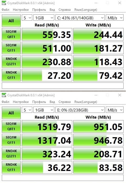

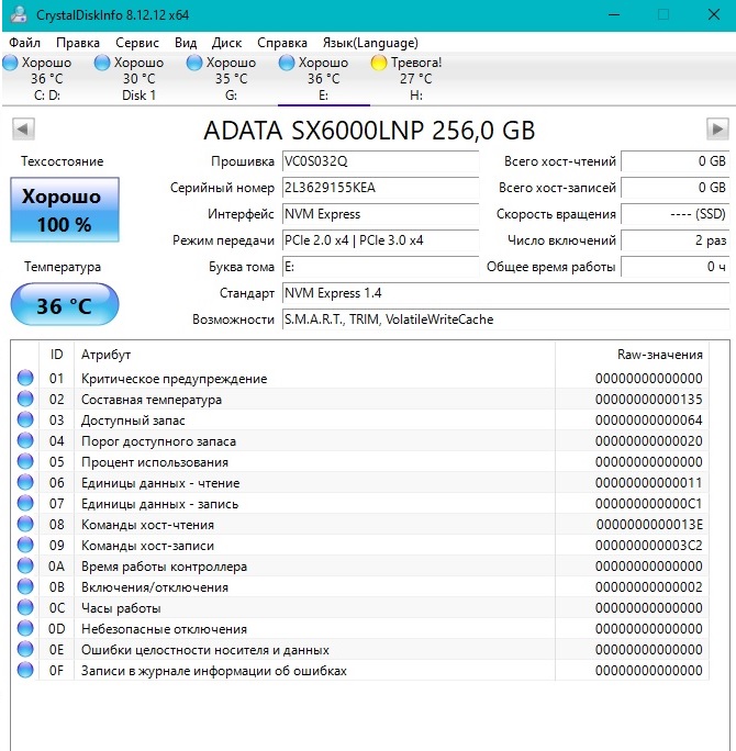

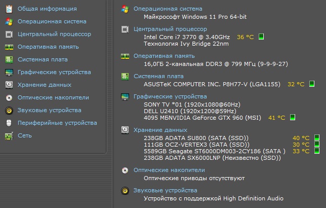

На моей материнской плате нет слота под SSD M.2 (Материнка ASUSTeK COMPUTER INC. P8H77-V (LGA1155))
Пришлось покупать переходник-адаптер во второй (у меня не занятый) слот PCIe x16
https://www.dns-shop.ru/product/d630dc3b8303d760/adapter-dexp-apciem2/
К нему купил самый недорогой SSD M.2
https://www.dns-shop.ru/product/c3501931243c1b80/256-gb-ssd-m2-nakopitel-a-data-xpg-sx6000-lite-asx6000lnp-256gt-c/
Подсоединил, наклеил термопрокладку с брендом

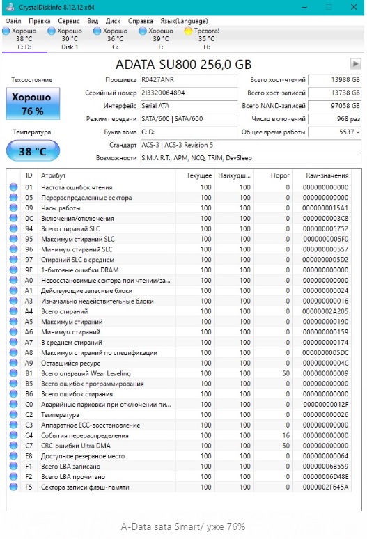

Скорость поразила (см скрин в сравнении с обычным SSD этой же фирмы) немного ниже заявленной на 300Мб, но всё равно в 3 раза выше, чем у таккого же SSD, но Sata (Скорость ниже за счет того, что основной слот PCIe x16, занятый видеокартой имеет более быструю версию 3.0, а второй слот PCIe x16 помедленнее - у него версия 2.0)

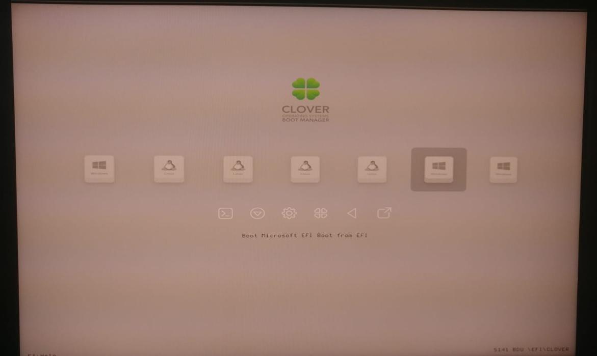

Один нюанс - как оказалось в таких старых материнских платах M.2 диск работает только как накопитель. Системным для установки оси обычным способом нельзя. Вернее ось на него установилась, но запустить её нельзя
Начал искать. Нашёл несколько способов, в том числе и связанным с перепрошивкой BIOS. С ним правда заморачиваться и рисковать не стал, а воспользовался приложением Clover (Клевер ) для запуска нескольких осей на компе (даже MacOs можно, не говоря о Linux)
https://club.dns-shop.ru/blog/t-101-ssd-nakopiteli/44686-kak-postavit-operatsionnuu-sistemu-na-nvme-ssd-s-ustarevshei-mate/
Сначала установил эту прогу на флешку. Всё сразу запустилось и заработало
Но прога в 16 Мб на 8 гиговой флешке это слишком жирно и неудобно - при запуске постоянно втыкать флешку, хотя может кому-то и понравится - у кого нет такой загрузочной флешки, тот не сможет включить твой компьютер.
Поэтому я сделал лучше - создал на обычном HDD ( в моём случае это файлопомоечный 6-терабайтник) раздел в 36 Мб, меньше не получилось и загнал все файлы с флешки на него, предварительно отформатировав в FAT32 и обозвав как и флешку.
Перезапустив комп я вошёл в BIOS UEFI и сделал загрузку с этого 6-терабайтника. Всё сразу запустилось. Флешка больше не нужна

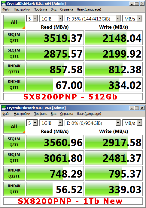

СообщениеДобавлено: Ср 22-12-21 : 22-57    Заголовок сообщения: Ответить с цитатой

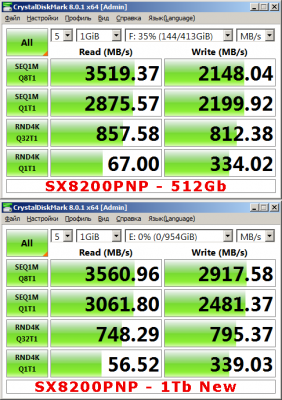

Перый NVME я брал тут - на форуме (на 512Гб), попробовать.
Ещё в позапрошлую материнку на Z170...
И не успел взять второй (недорого).
Распробовав - взял в ДНС со скидкой во второй комп, а потом докупил такой-же, но на 1Тб - под апгрейд компа ребёнку.
 Размер файла:  58.11 KB
 Просмотрено:  156 раз(а)

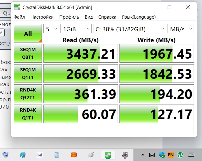

СообщениеДобавлено: Чт 23-12-21 : 13-36    Заголовок сообщения: Ответить с цитатой

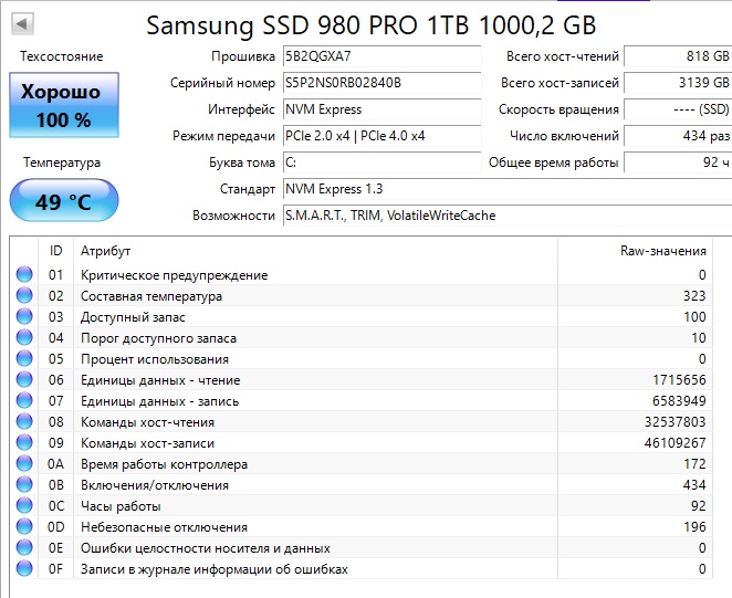

А я брал 980 Pro, и промахнулся. Оказалось, на матери PCI-E 3.0, а для полной отдачи надо 4.0. Пришлось менять.
Сейчас так, винда 10, неотстроенная пока.
На предыдущей плате было как у ATX555.
зачем так сложно? Ну пропиши ты систему в загрузчик, который стоит на SSD, который твой биос видит. Обычный, штатный. Нафиг тебе еще один загрузчик?
Скорость поразила
только толку от неё? Ты вот сравни такие вещи, как загрузка операцинки, или там игр, или че-т еще - у меня вот полсекунды вышло, это глазом незаметно. Так что да, в новый комп есть смысл, он ж новый, но для апгрейда - бесполезная трата денег.
СообщениеДобавлено: Пт 24-12-21 : 00-33    Заголовок сообщения: Ответить с цитатой
Понравился клевер. Я попробовали проще (для Линуксоидов) Создал раздел /boot на HDD(где у меня файлопомойка) при установке LM20.3 Una Mate На SSD, и всё. Но загружаюсь через Клевер (повторюсь - понравился)

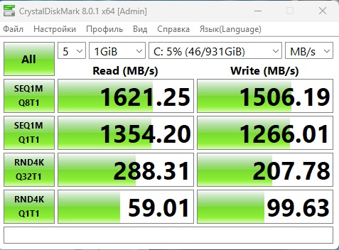

СообщениеДобавлено: Пн 15-05-23 : 21-14    Заголовок сообщения: Ответить с цитатой

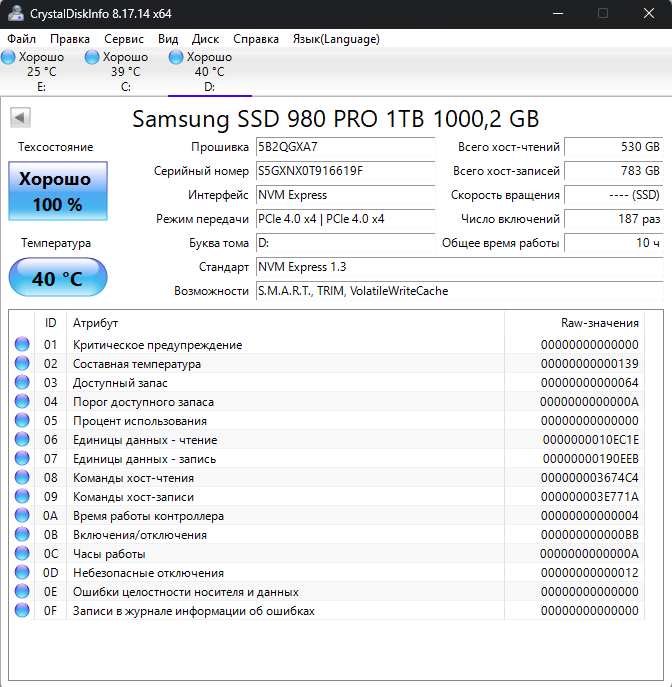

По случаю достался за очень недорого почти что новый Samsung 980 PRO 1TB (уже писал о нём)/ В моём случае скорость режет в несколько раз, но всё равно достаточно высокая
СообщениеДобавлено: Пн 15-05-23 : 22-55    Заголовок сообщения: Ответить с цитатой
Менять диск или материнку?

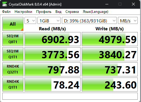

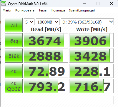

СообщениеДобавлено: Вт 16-05-23 : 08-50    Заголовок сообщения: Ответить с цитатой

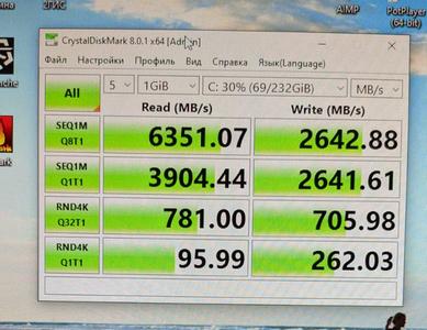

Стоит такой же SSD.
две версии CrystalDiskMark показывают разные скорости
Материнская плата ASUS ROG MAXIMUS Z790 HERO [LGA 1700, Intel Z790, 4xDDR5-5600 МГц, 3xPCI-Ex16, 3xM.2, Standard-ATX]
