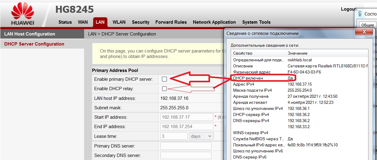

СообщениеДобавлено: Ср 27-10-21 : 09-59    Заголовок сообщения: Ответить с цитатой
Зайдя со своего диска, и убрав автоматические настройки IP адреса, можно по 192.168.100.1 зайти в настройки роутера.
И вот еще окно:
zmeeed
СообщениеДобавлено: Ср 27-10-21 : 11-29    Заголовок сообщения: Ответить с цитатой
тебе надо сделать точку доступа, а ты подключаешь в режиме роутер, суть здесь https://help-wifi.com/sovety-po-nastrojke/kak-router-sdelat-tochkoj-dostupa-wi-fi/ смотри на примере настройки tp-link, узнай адрес подсети локалки и пропиши статичный адрес на хуавее по которому ты к нему будешь подключаться

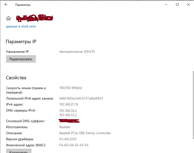

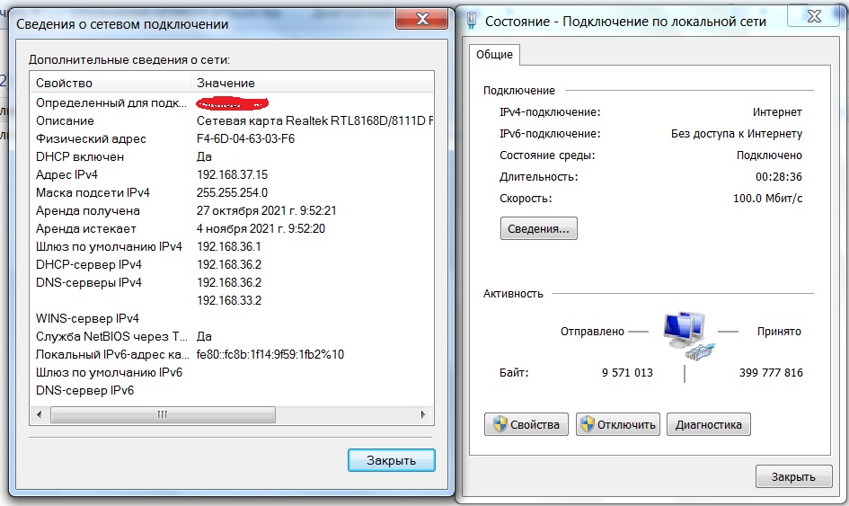

где это можно узнать?

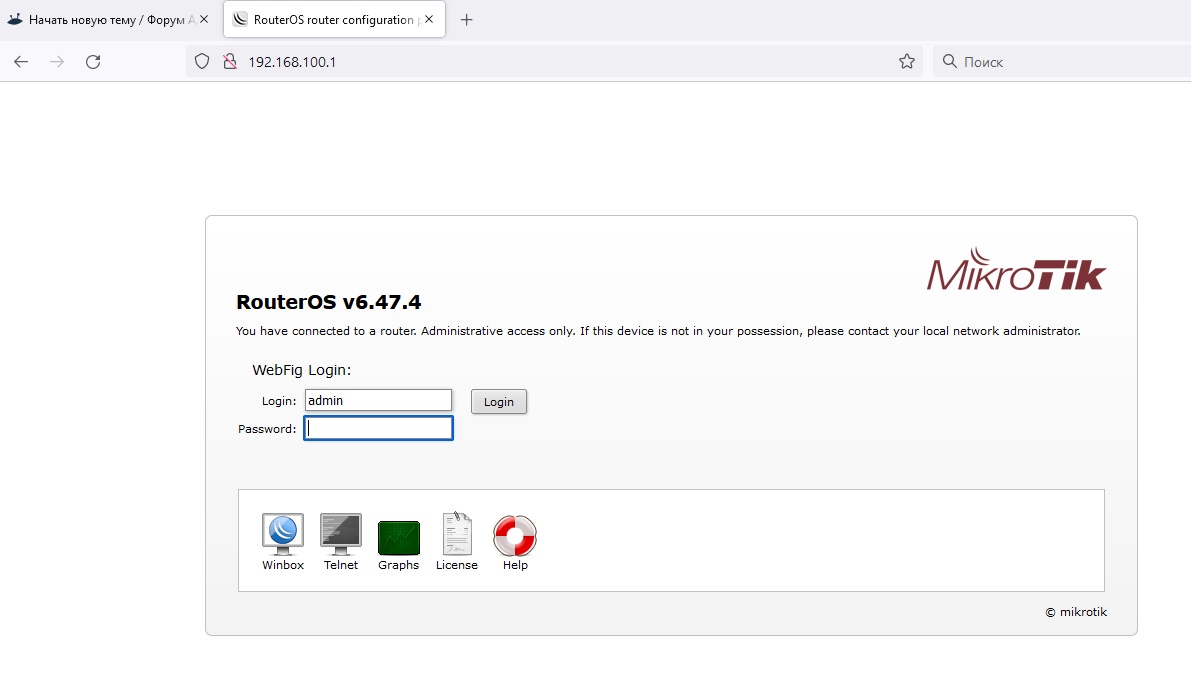

почему я не попадаю по 192.168.100.1 в настройки Хуавея?
почему он меня прокидывает как понимаю дальше к рабочему роутеру?

с горем пополам понял как входить в настройки хуавея когда по 192.168.100.1 не пускает именно в него, типа выключил DHCP, но телефон соеденившись по ви фи с роутерем - интернета не даёт
СообщениеДобавлено: Ср 27-10-21 : 16-39    Заголовок сообщения: Ответить с цитатой
Потому, что офисный роутер имеет тот-же IP, который ты и вводишь!
Чтоб настроить локальный роутер - отключи внешний кабель от инета (и рабочего роутера). Оставь только свой.
Я, когда таким занимаюсь - подключаю кабель локального в один LAN компа, а кабель от офисеного - в другой. зер гуд
Надо инет - задействуешь одно соединение через одну сетевую,
нужен локальный роутер (например, с 4G модемом) - включаешь другое соединение от второй сетевушки. Но это на ХР просто...
У тебя всё аналогично же, только ОС голимая. lol

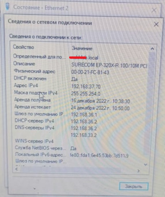

новая беда. Сисадмины поняли что у меня стоит личный роутер, насколько я понял потому что перестали видеть наш рабочий комп у себя. Терпели эту ситуацию до поры до времени а сегодня напарнику сказали "сами настройте адрес роутера согласно этим данным и тогда и инет у вас будет и видеть будем ваш комп.
Ай пи в4 после 6 цифр у нас стоит на роутере ноль а должно стоять 37
Люди добрые! Кто понимает что он нас хотят эти вороги и имеет сил пояснить - будьте добры- помогите пожалуйста!

zmeeed
СообщениеДобавлено: Вс 18-12-22 : 23-44    Заголовок сообщения: Ответить с цитатой
опять за рыбу деньги, мы ж в утом годе настроили, зайди на роутер через его подсеть и пропиши в настройках ip интернет соединения 37 подсеть, чтонить типа 192.168.37.231 (только предварительно пингани этот адрес с локальной машины, а то админы ругаться будут) и обрати внимание на маску подсети, шлюз с DNS сервером как на картинке, но насколько я помню там DHCP стоит
