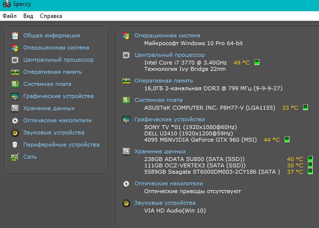

СообщениеДобавлено: Чт 30-09-21 : 03-10    Заголовок сообщения: Ответить с цитатой
Проще мониторить температуру любой подходящей программой, например, Speccy и если температура будет повышаться к критической, то поставить дополнительный кулер или правильно установить имеющиеся. Например если 2 кулера, то один на вдув, другой на выдув. Как то так

Speccy
Спасибо. Отличная прога.

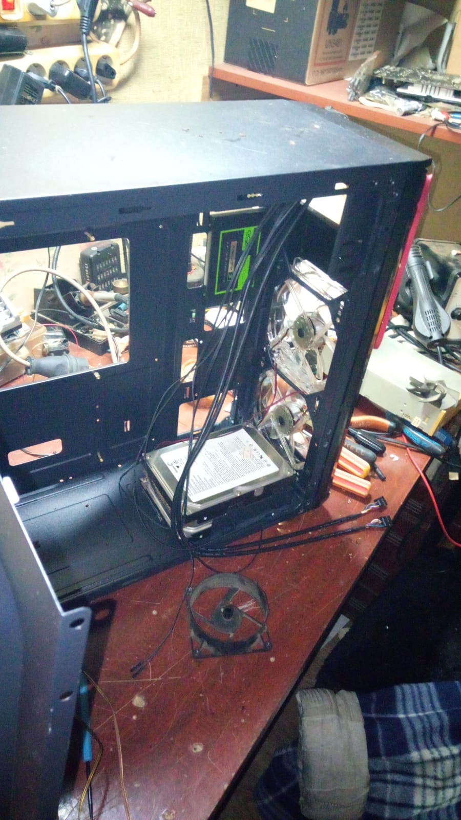

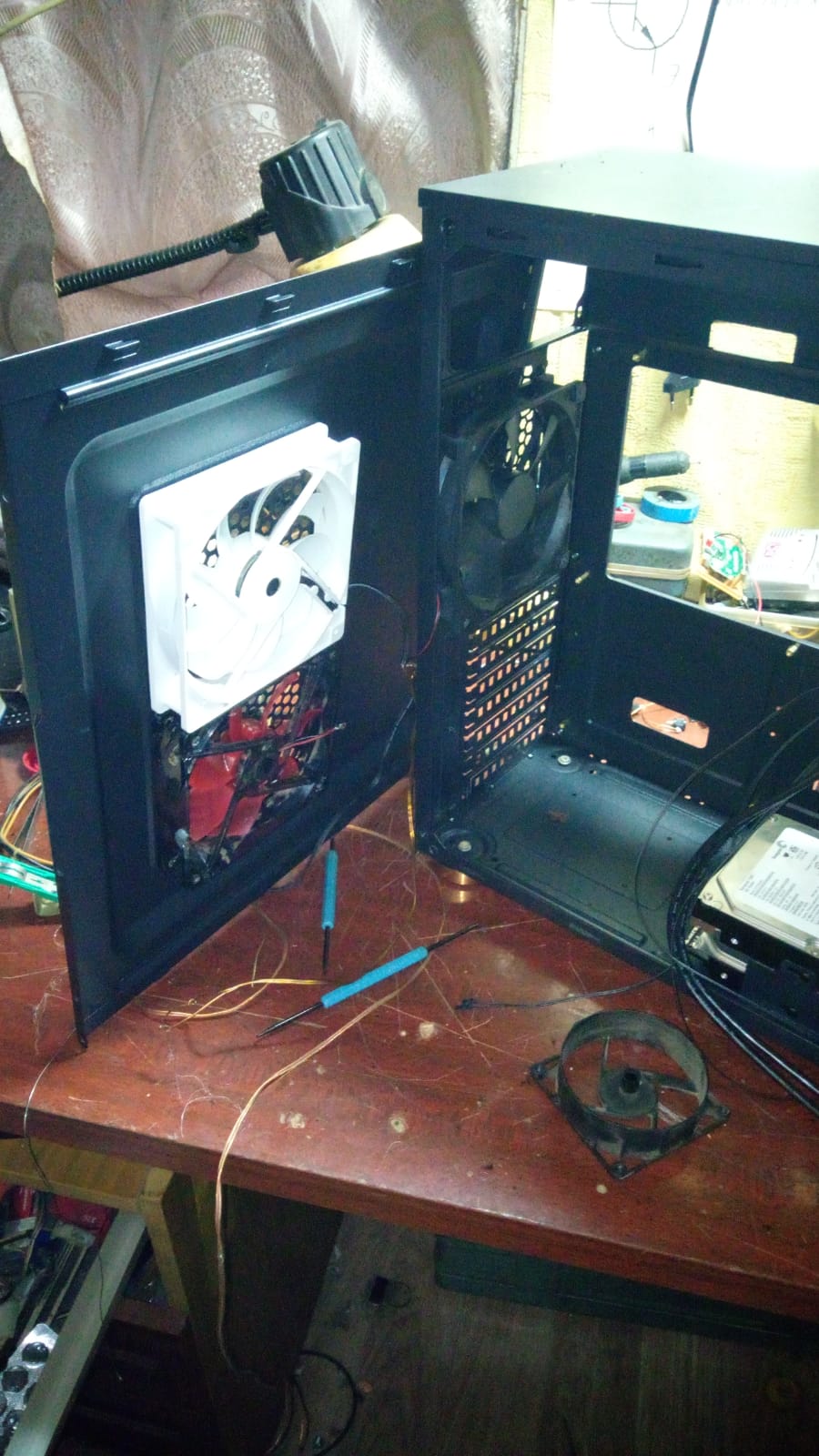

думал так поставить, один под видюху на боковой на вдув, один посредине на передней и один на выдув сзади, сбоку что вдувает частично видюха через себя вытягивает, частично тот что на задней стенке, посредине на передней вдувает на оперативку на ссд и на проц, ну и задний и блока питания соответтсвенно всё это вытягивают... ну или на бокову если не ставить то на переднию 2, тогда нижний передней будет вдувать на жеские диски и под видюху.
Как то такие мысли возникают. Щас фото сделаю, накручу на корпус древние 5 шт кулеров просто как для примера. Позже чуть куплю такие как на озоне думаю 3 штуки взять.
Напомню на фото это опционально куда можно прикрутить, для примера.

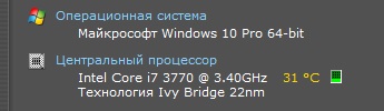

СообщениеДобавлено: Чт 30-09-21 : 18-37    Заголовок сообщения: Ответить с цитатой
Проц был 103 °C
Продул кулер стал 67 °C
Сменил термопасту и почистил от трояна, маскировавшегося под qt5core.dll (100% загрузки проца держал сука) стало как на скрине 31 °C

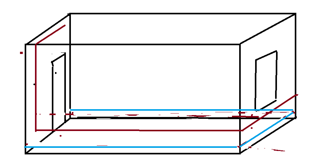

все таки думаю поставлю 2 на морду и один сзади.
да частный дом блин не квартира, 76 труба почти вдль всех стен идет туда обратно, хоте переделать, но блин с 32 ленинградкой закрытого типа надо ставить насос, а у нас проблема.
электричество частенько пропадает, а без насоса система быстро остывает, и котел её не продавливает, 2 часа нет электричества и капец все трубы остынут. Очень злой! как в СССР столбы поставили и подстанции так не кто не чего с ними не делает как авария, по 5-10 часов без электричества сидим, тут и бесперебойник не поможет...
Вот потому и не хочу менять отопление и ставить модный котел, нет стабильности... красное подача над дверью заходит, синия обратка будь она не ладно лишних 9 метров. её в этой комнате вообще можно было не делать. Но делал не я. да и когла папа делал топились углем, чем больше труб тем дольше тепло, веди тогда печку топили с утра ведро угял и вечером ведро угля, а как провели газ переделывать не стал папа, к имеющейся системе газ котел подключил. короче в комнате блин 26-27 градусов стабильно. только я один в ней могу жить, туркмения закалила мне пофиг и 30 если будет. а если топить меньше скажем что б было 20-22 градуса то в других комнатах будет где то 16-17. потому и вентиляцию надо в корпусе хорошую. куда не поставь кругом от труб тепло идет, хоть на потолок лепи его.

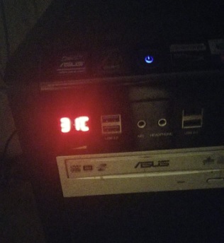

У меня зимой 25-26 летом больше. И ничего 3 кулера справляются. 1 спереди, один сзади и один сверху. Ну и кулер процессора с кулером БП ещё крутятся (БП внизу - корпус Zalman)
Выше +31 °C внутри корпуса редко поднимается
