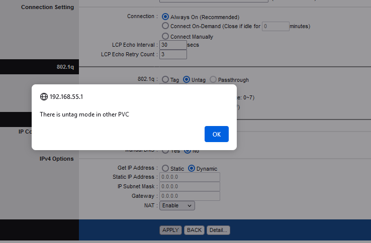

Да, я понимаю, но в dasan у меня не получается выставить untag не на один wan, при попытке применить untag ругается в ответ "There is untag mode in other PVC"
Перевод говорит, что: "В другом Постоянном виртуальном канале есть режим untag". Где-то уже есть untag.

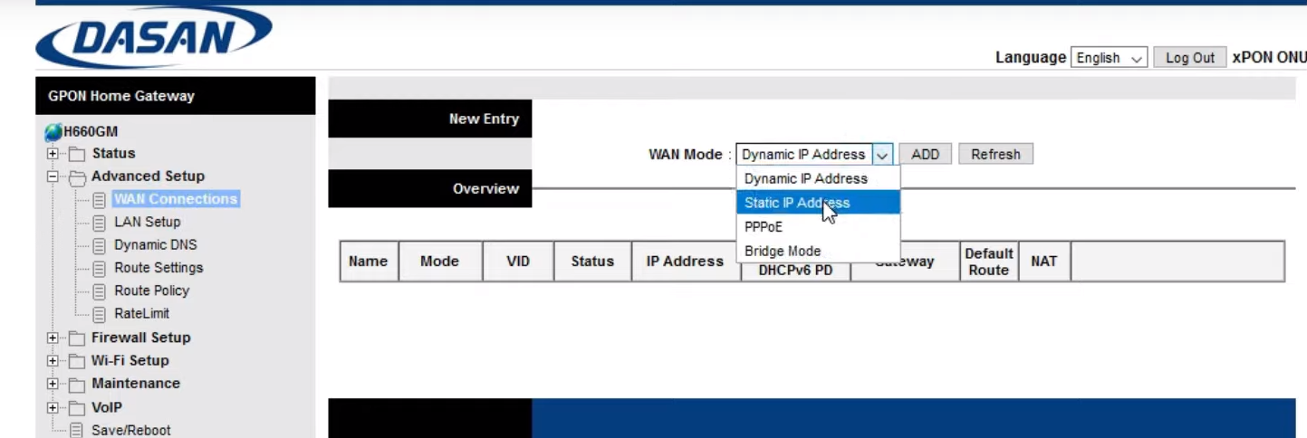

artyem

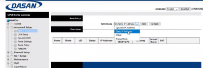

СообщениеДобавлено: Вс 29-08-21 : 14-34    Заголовок сообщения: Ответить с цитатой
Можешь скрины с терминала показать, где пытаешься всё это сделать?
Покажи вот эту вкладку, что у тебя там?
 Размер файла:  267.88 KB
 Просмотрено:  362 раз(а)

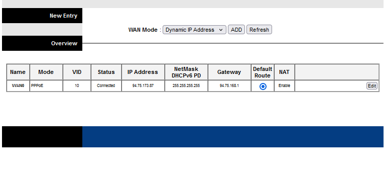

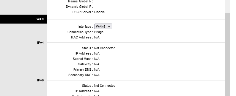

Bertruger
СообщениеДобавлено: Вт 31-08-21 : 00-21    Заголовок сообщения: Ответить с цитатой
Приложил.
Ещё откуда то в статусе показывается wan5, хотя его нету в списке настроек.
 Размер файла:  10.73 KB
 Просмотрено:  5733 раз(а)
 Размер файла:  12.52 KB
 Просмотрено:  247 раз(а)
 Размер файла:  30.38 KB
 Просмотрено:  238 раз(а)
Bertruger
СообщениеДобавлено: Вт 31-08-21 : 00-33    Заголовок сообщения: Ответить с цитатой
Или где то глюк и нужно делать полный сброс, или предыдущий провайдер поменял конфиг rom.
artyem
СообщениеДобавлено: Вт 31-08-21 : 07-02    Заголовок сообщения: Ответить с цитатой
Не ясно откуда там wan5, если его нету, где wan0.
Правильно я понимаю, что когда выбирается bridge в wan mode и нажимается кнопка add, то выскакивает то самое сообщение?
Тогда может и правда сделать сброс конфигурации и заново настроить терминал? Либо wan5 сгруппировать с тем портом, в который включена stb.

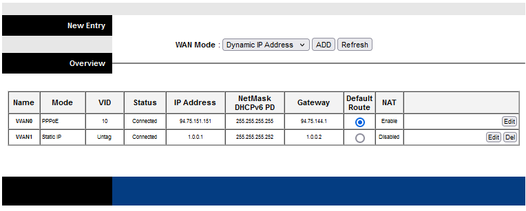

Bertruger
СообщениеДобавлено: Ср 1-09-21 : 16-56    Заголовок сообщения: Ответить с цитатой
Доброго дня всем. Не дождался я выходных, было сегодня время и возможность сбросить терминал. Сбросил, проблема с wan-ми исчезла. Попробовал поставить bridge untag и направить этот wan на порт телика. Приставка не заработала- не получила dhcp.
Пошел путем тех поддержки. Сделал static ip untag 1.0.0.1 шлюз 1.0.0.2
маска 255.255.255.252, и поставил на этот wan igmp proxy.
Показал 1-й , 2-й и 4-й канал, потом ещё какой то детский. Остальные не кажут. Какие идеи ?
В логах валится вот такая строка: "MRT_DEL_MFC; Errno(2): No such file or directory"
Может маршруты надо какие добавить на wan 1 ?

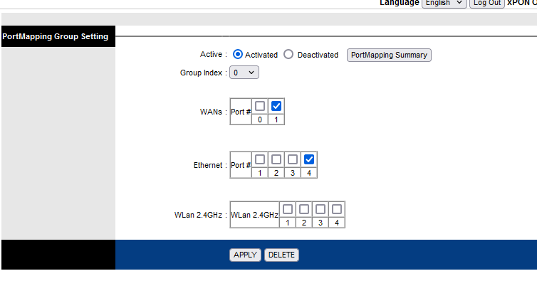

В первом случае была сделана группировка интерфейса (Interface grouping)?
/*группировать порт+интерфейс, например wan1+lan4*/
Без этого точно работать не будет. Не будет получать ip-адрес приставка.
Во втором случае - элементарная адресация. Как ты хочешь, чтобы у тебя заработало, если шлюз на конце плюс единица, а не конечное устройство, т.е. приставка с плюс единицей на конце? Я имею ввиду, что сначала шлюз (1.0.0.1), а затем конечное устройство +1, т.е. = 1.0.0.2
Bertruger
СообщениеДобавлено: Ср 1-09-21 : 21-57    Заголовок сообщения: Ответить с цитатой
Да. Скрин, как настраивал группировку приложил. dhcp не определился. Но при данном тесте был wan бридж.

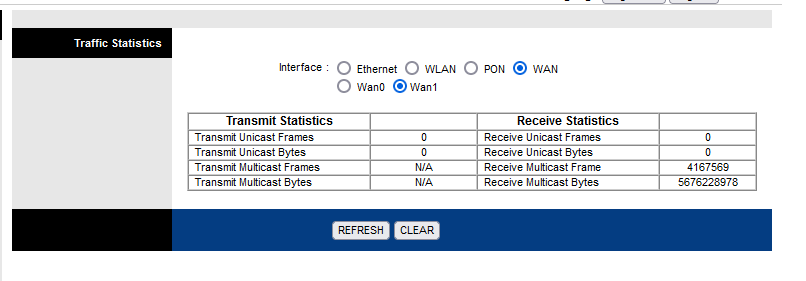

Да, но первые 4-е канала показывают через мультикаст. Как только я на терминале отключаю wan1(статику с igmp proxy), первые 4-е канала в реальном времени вырубаются. Заметил, что из тех каналов, что заработали, некоторые потом отваливаются, потом опять появляются. Делаю вывод что igmp proxy не создает новые группы, у него получается присоединиться только к существующим.
Обмен пакетами с 1.0.0.2 по с 32 байтами данных:
Ответ от 1.0.0.2: число байт=32 время=20мс TTL=59
Ответ от 1.0.0.2: число байт=32 время=21мс TTL=59
Ответ от 1.0.0.2: число байт=32 время=25мс TTL=59
Ответ от 1.0.0.2: число байт=32 время=19мс TTL=59
1.0.0.2 это не приставка, это сервер в сети ростелекома

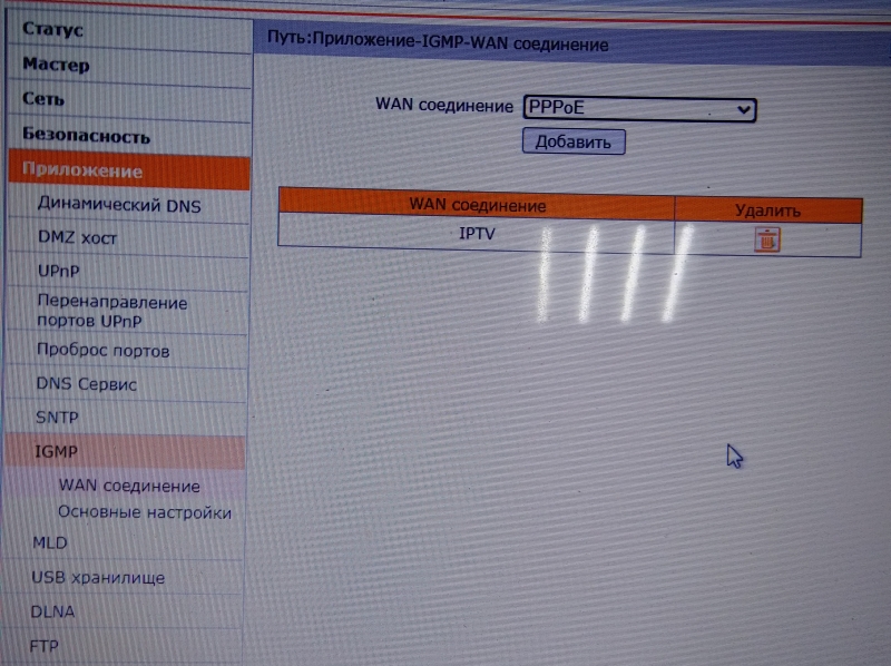

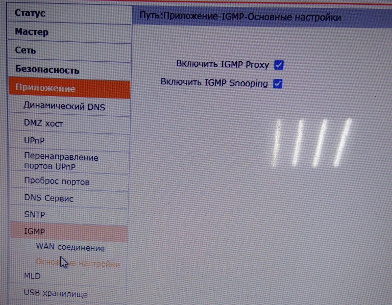

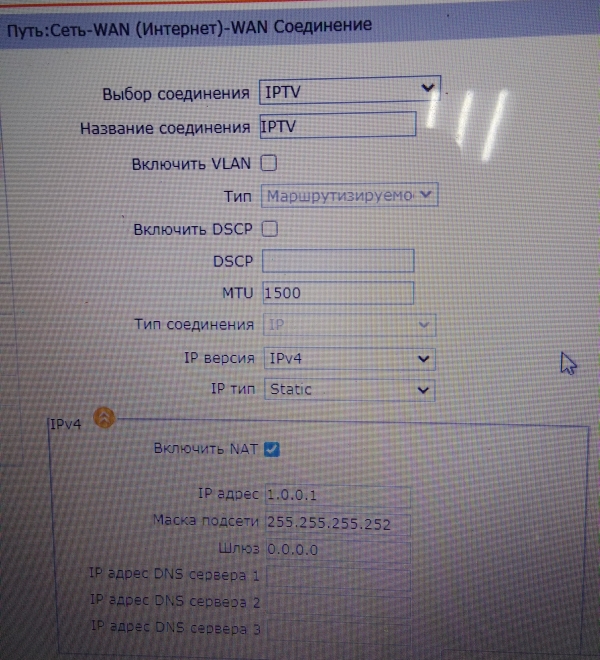

Попался мне роутер ростелекомовский. Так вот. Там в настройках wan есть для iptv что-то похожее:
ip - static
nat:
ip 1.0.0.1
mask 255.255.255.252
gateway 0.0.0.0
Этот wan добавлен в igmp:
Также включен igmp proxy и igmp snooping:
При всех этих настройках в iptv-player'е свободно показываются незашифрованные каналы:
С stb не пробовал. Но если надо - обязательно попробую.
artyem
СообщениеДобавлено: Вт 28-09-21 : 20-28    Заголовок сообщения: Ответить с цитатой
Попробовал - тоже работает. В любом lan-порту.
