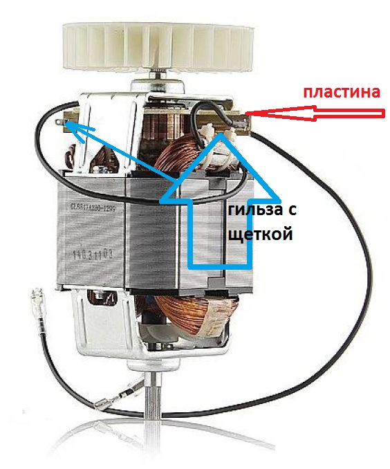

имеется пара триммеров Oleo Mac TR 111 E.
Родные щетки адово дорогие (да они электрические), что то типа 450 рублей в Москве. Вообщем покупаю всякое близкоподходящее в 220 вольт (там на сайте есть возможность искать по размерам), но пакость в том что нужные щетки 6х9х17 а полного аналого за дешево во всяком случае - нет. Покупаю что то типа 6х9х12 за 81 рубль. Но это вот в последний раз, а до этого брал более не близкие по размеру.

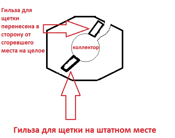

Короче, по итогу такой экономии, посадочное место под металлическую гильзу в которой стоит напружиненная щетка - погорело настолько что пришлось разгибать удерживающие её усики и переносить немного в сторону где пластина на которой они крепятся - цела. Это пластина из какого то не очень крепкого материала, её функция сводится лишь к тому чтоб удерживать на себе эти металлические гильзы в которых графитовые щетки направлены друг на друга через вращающийся между ними коллектор.
И вот я думаю, а можно ли, может кто сталкивался, убрать эту пластину и сколхозить там другое и шоб туда подходили щетки ходовые что в магазине за дешево продаются?

Наверное может нарушится порядок включения обмоток на якоре. Мощность упадет, если вообще будет крутиться.

А по делу если залить эпоксобкой может гизьзу на свое место. Ну или купить новый мотор может.
Вот над этим надо подумать.
Я то честно говоря вижу себе что на 3D принтере было б здорово скондобобить такую штуку. Вот тут как раз то место где это было б как нельзя кстати. Интересно сколько бы за неё взяли ...
