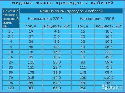

Chaos писал(а):
Как посчитать потребляемую мощность?
Я не знаю о чем речь, и даже не понимаю. Есть микроволновка она кушает 16 вт . это 0,07 ампера. или 0,016 квт.
вообщем не понимаю я. Ампер это нагрузка, ну тоесть сила тока, которая зависит от толщины провода.
https://www.center-pss.ru/klk/k417.htm
https://www.center-pss.ru/klk/k416.htm
если сечение кабеля 2,5 то а хотя ладно все равно не понял я тут не фига.
кто что считает. Неправильная задача пораждает полные непонятки.
 Размер файла:  75.6 KB
 Просмотрено:  132 раз(а)
