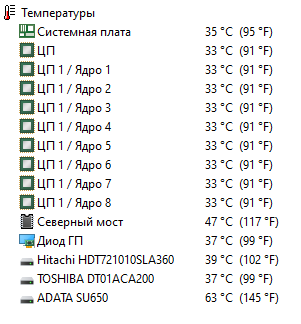

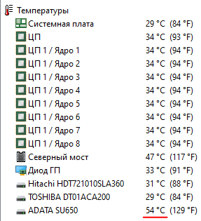

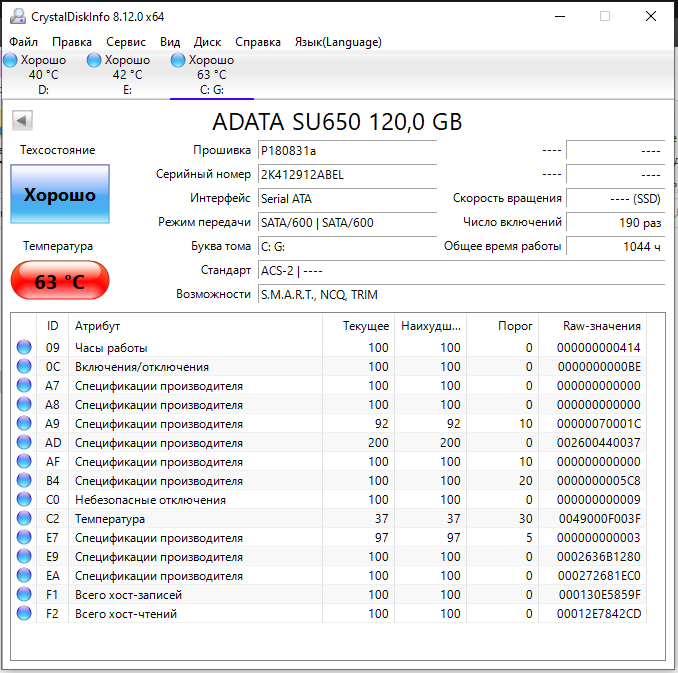

Всем доброго дня.
Чисто случайно открыл Aid'у, и офигел от температуры SSD - была 60гр.
SSD A-Data SU650.
Корпус вроде продувается нормально, если потрогать SSD рукой- еле теплый (ну оно и понятно, пластик же). SSD стоит прям возле вертушки 120й на вдув.
Что это - просто глюк, или реально так греется? Такая температура и в других программах.
СообщениеДобавлено: Сб 27-03-21 : 17-53    Заголовок сообщения: Ответить с цитатой
Раз копрус пластиковый - значит 54гр - нормальная температура. ведь это по датчику чипа контроллера, скорее всего.
НЕт термпорокладок, передающих тепло на корпус. чтоб охлаждать его снаружи.
Вот, если под нагрузкой темпа будет расти беспредельно (до 80 и выше) - тогда стоит беспокоится.

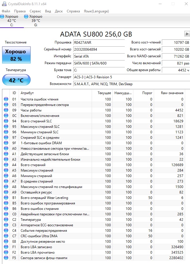

СообщениеДобавлено: Сб 27-03-21 : 20-04    Заголовок сообщения: Ответить с цитатой
Sergaffan писал(а):
A-Data
Процент живучести на этих дисках быстро падает. Уже 82% всего за 4000 часов наработки. Прикинул - если такими темпами и дальше пойдёт, то всего на 24000 часов хватит

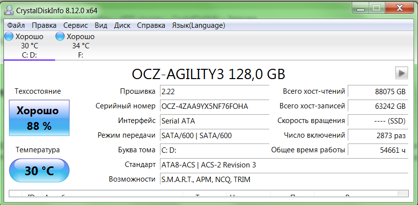

СообщениеДобавлено: Сб 27-03-21 : 22-19    Заголовок сообщения: Ответить с цитатой
Ну не знаю у меня в ноуте у ссд 30 всего. А там вообще вентиляции НЕТ закрытый карман, как то 54 это дофга да еще и дует на него...

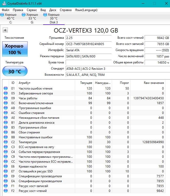

СообщениеДобавлено: Вс 28-03-21 : 16-23    Заголовок сообщения: Ответить с цитатой
А другая температура бывает? А то есть диски, где при любой температуре всегда +30 показывает. У них и процентовка, похоже, только 100. Вот, например Vertex3 уже лет 10 стоит, если не больше и всегда показывает +30 и 100%
СообщениеДобавлено: Вс 28-03-21 : 16-35    Заголовок сообщения: Ответить с цитатой
Ленивый я, да и не все удобно стоит для эксперемента, так что разбирать не буду.
Но возможно ты прав, что просто температура вшита и реальности не сответствует.
Vertex3 он и есть на 120гб и покупал я его уже и непомню когда но наверное тоже лет 10 ему.

СообщениеДобавлено: Пн 29-03-21 : 14-17    Заголовок сообщения: Ответить с цитатой
ПК работает весь день. В помещении 26 градусов + не далеко от системника горячий радиатор отопления. Температура 63 градуса.
У меня почему-то не показывает в процентах состояние диска.

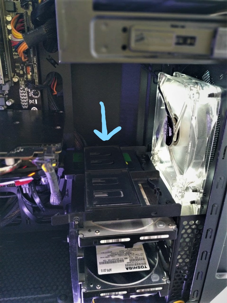

Высоковато, конечно. У меня тоже так было, когда диск находился под материнской платой в специальном отделении. Я его переставил в отдел для DVD привода, прикрутив за один край. Стала нормальная

Sergaffan
1000 часов, так это новье и уже проблеммы? а гарантии что нету?
.png
 Размер файла:  67.99 KB
 Просмотрено:  231 раз(а)
так это новье и уже проблемы?
Алексей, приветствую. Это просто плохое охлаждение. Не гарантийный случай. Можно прямо на корпус приклеить по радиатору с 2-х сторон, а на них по небольшому вентилятору

Verbinsun писал(а):
ты повесить его пробовал? если снизится градусов на 10, значит выламывай пластмасски в креплениях)
Сейчас попробовал повесить. Ничего не изменилось.
P.s. а вот когда повешал прям напротив вентилятора - температура стала 56 гр.

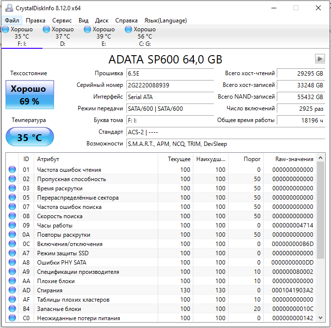

Подключил старый SSD A-Data SP600 - температура 35

СообщениеДобавлено: Вт 30-03-21 : 01-57    Заголовок сообщения: Ответить с цитатой
На сайте e2e4 указано, что макс. рабочая температура этого диска 70 °C
Может всё не так страшно?
Evan20
СообщениеДобавлено: Вт 30-03-21 : 07-23    Заголовок сообщения: Ответить с цитатой
Дешевый контроллер, датчик температуры как раз возле него. SM2258 отзывы в сети можешь сам посмотреть. Был бы металлический корпус, или вариант М2 с радиатором было бы получше. А 70 градусов это рабочий диапазон ячеек памяти, дальше тротлинг и деградация.
