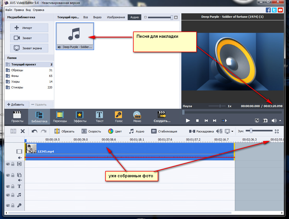

СообщениеДобавлено: Чт 10-12-20 : 14-26    Заголовок сообщения: По программе AVS Video Editor вопрос Ответить с цитатой
Доброго времени друзья. Помогите плиз. Есть программа AVS Video Editor , с ее помощью пытаюсь соорудить фильм для себя их фотографий и музыки тип слайд шоу, но никак не пойму, как согласовать звук в конце с видео, чтобы постепенно затухал. Или может какую другую программку подскажите.
 Размер файла:  212.66 KB
 Просмотрено:  190 раз(а)

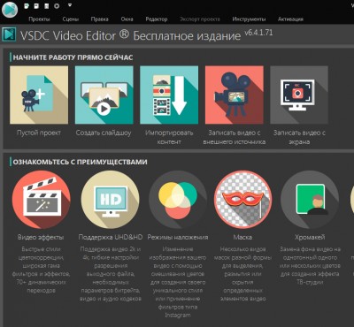

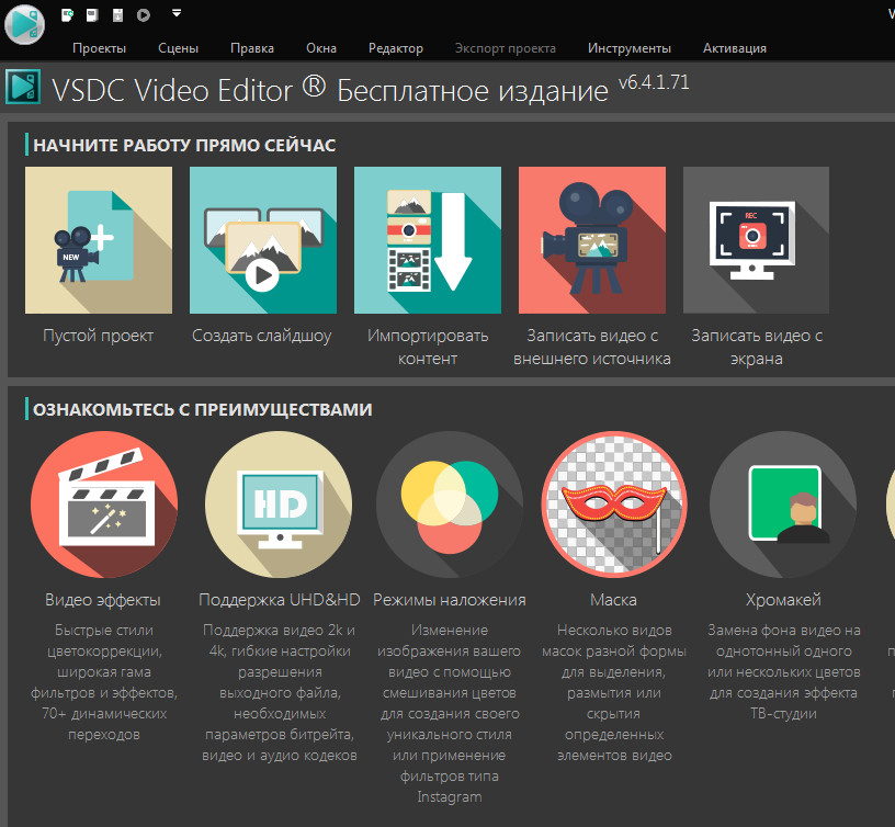

СообщениеДобавлено: Чт 10-12-20 : 14-29    Заголовок сообщения: Ответить с цитатой
есть ещ такая, но там тоже в конце звук оборвался и не найду регулировок
 Размер файла:  170.7 KB
 Просмотрено:  177 раз(а)

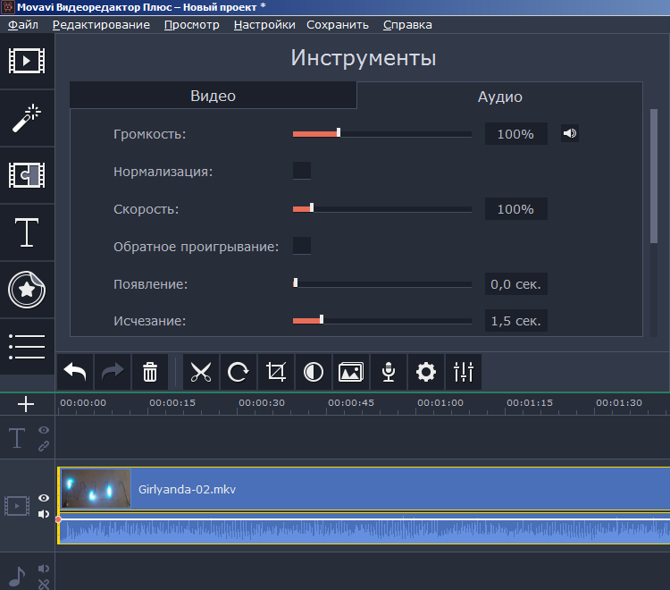

СообщениеДобавлено: Чт 10-12-20 : 16-37    Заголовок сообщения: Ответить с цитатой
Проверил сейчас в проге, которую чуть больше года назад использовал:
(MovAvi Video Editor Plus)
загнал файл, поставил в конце затухание аудио 1с - ничего не услышал... Shocked
Возможно это из-за того, что в исходном файле уже было в конце затухание 0,5 сек и слышится оно тоже, как резкий обрыв.
Тогда поставил 1,5 сек - и всё стало, как надо - затухает (на слух где-то за 1 сек).
 Размер файла:  42.77 KB
 Просмотрено:  181 раз(а)

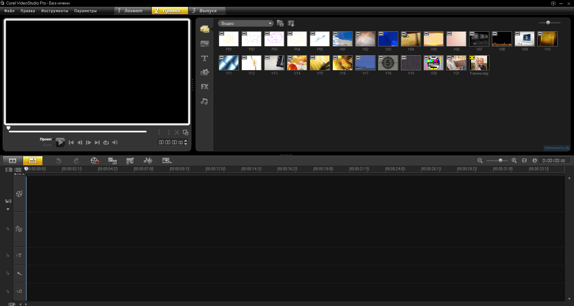

Corel VideoStudio Pro X3
Этой пользуемся, но вот с затуханием не знаю, не делал, обычно увеличивая показ фото по времени компенсирует аудиодорожку. + всякие титры переходы.
https://youtu.be/lBC0ghbajD4 Вот доча делала ей тогда лет 8-10 было.
Прога на рууском. все везде понятно.

academ
СообщениеДобавлено: Пт 11-12-20 : 22-03    Заголовок сообщения: Ответить с цитатой
В кореле х3 есть возможность менять громкость как вздумается, что то не помню, в режиме редактора полоса громкости ставишь точки и хоть горы рисуешь
