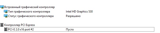

Единственное - айда всё же видит в втором порту PCI-E что то(а карточка именно там), но пишет пусто(другие порты вообще не отображает, а их 3полноразмерных и 3 коротких).

СообщениеДобавлено: Чт 3-12-20 : 18-19    Заголовок сообщения: Ответить с цитатой
Ах да, когда карточку снял, пункт про второй pci-e что на скрине, пропал.
т.е. аида достаточно неплохо так низкоуровнево пытается понять железо, когда даже биос не видит ничего.
