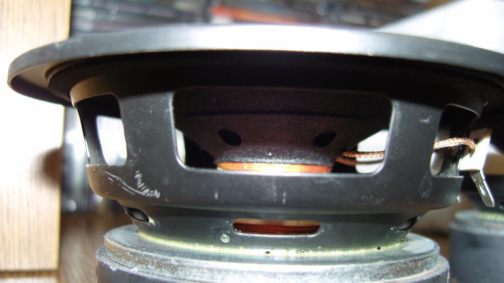

Динамики Yamaha. У них были деформированы катушки, диффузор со скрежетом ходил и все хрипело адско. Отдал в ремонт, все выпрямили, пересобрали - теперь ничего не задевает, но динамики конкретно дребезжат при работе. Похоже, что-то где-то криво собрано, потому что внешне с ними все в порядке, не видно никаких проблем, ход диффузора чистый, нет даже намека на то, что что-то где-то задевает. Соответственно, нужен человек, который реально шарит, потому что предыдущий так ничего больше с ними сделать и не смог. Подозреваю, что где-то что-то плохо проклеено, в этом месте проходит воздух и от этого создаются такие призвуки. Короче, динамики нужно полностью разбирать и собирать назад по-человечески. Возможно, придется менять центрирующие шайбы. Кто попало не справится.
Одно ясно точно - "электроника" у них в порядке, проблема чисто механическая. Проверил, используя их как пассивные - дребезг не меняется.
Я на днях поколдую сам ещё, у меня есть подозрение, в чем может быть проблема, но не знаю, что получится в итоге, может быть вообще испорчу нафиг Trollface
offtop
Если исключить задевание катушки о керн или задний фланец, то варианта наверное только два приходят на ум:
1). не проклеены полностью плоскости центрирующей шайбы и/или подвеса к корзине.
2). центрирующая шайба при разборке была подвергнута действию растворителя или высокой температуры, и потеряла свою упругость.
Звон зависит от частоты или амплитуды? На кривой импеданса виден?
Ну а банальное неправильное расположение токоподводов ты наверное проверил.
Хотя могут быть витки на катушке не закреплены, но они бы наверное сползли бы тогда...

Понятия не имею, как это измерять. От амплитуды зависит, на небольшой громкости его нет. Соответственно, скорее всего где-то просто проходит воздух и вызывает посторонние призвуки. Просто на слух очень сложно понять, где.
Интересно, из-за чего динамики повредились изначально. Сабвуфер этот я купил на Авито, отправили мне его по России. Продавец клянется, что перед отправкой его проверял и все работало как положено. Не думаю, что ему могли стрясти мозги при перевозке. Я уже несколько раз точно так же заказывал сабвуферы и все они приезжали с нормальными динамиками.
С шайбой, в теории, могут проблемы быть. Тот, кто ремонтировал, не стал заморачиваться и отклеивать её, а просто разрезал по кругу на крайнем внешнем изгибе, а потом склеил назад. Ход там очень маленький, не думаю, что это привело к каким-то изменениям в упругости. К диффузору она приклеена заводским методом, это не трогалось.
https://i.imgur.com/ligXqm5.jpg
Скорее всего, косяк все-таки именно в плохой проклейке чего-то где-то. На одном динамике я уже нашел плохо проклеенное место на подвесе, все приклеил, теперь жду, когда высохнет, чтобы проверить. Рядом с дырками под болты там очень маленький кусочек подвеса соприкасается с корзиной, вот там и была дырка. Ещё пылезащитные колпаки приклеены не очень, там с завода было налито достаточно много клея, не знаю, возможно ли было его полноценно удалить при разборке, но если присмотреться, то там видно щели. Возможно, воздух проходит именно там, но это я легко проверю позже, просто залью клеем их по кругу.
Однозначно на выкид шайбу и надо ставить новую. Не видел еще таких мастеров, если не близкий друг, то динамик ему вернуть и пущай покупает новый.
Её как понял тоже заклеили дырочку, подвес под замену однозначно.
Пыльники вообще пофиг, они не какой роли неиграют.
И главное
От куда и куда он проходит? В динамике воздух не где не гуляет ему там неоткуда гулять, а в закрытом корпусе ну там типа как динамик своим ходом толкает воздух, посему есть закрытые колонки там бас не особо хорош. а есть с фазиками там бас веселее.
Вообщем шайбу менять подвес тоже, и не как не подругому.

Я не могу его заставить что-то переделывать и исправлять, или покупать мне что-то там новое. Тем более, что эти динамики я ему носил ещё раз и просил исправить дребезг, что он сделать не смог. Более того, во второй раз я ему припер сабвуфер целиком (который весит 25кг) и даже показал сам, в чем косяк. Смысла обращаться опять нет вообще никакого.
Читать надо, что пишут, а не отвечать сразу бежать Trollface Нет там никаких дырок, просто в районе отверстий под болты плоскость соприкосновения подвеса и корзины очень маленькая по вполне очевидным причинам.
https://i.imgur.com/bMhJSJp.jpg

Вот я и ищу нормального мастера, который сможет сделать по-человечески. Не хочется отдать ещё раз кому попало, чтобы их вообще добили окончательно. Заменить динамики на другие будет сложно, т.к. они 12-омные (стоят параллельно), такие найти практически нереально. Не уверен, потянет ли усилитель 4 ома и рассчитан ли он вообще на подобное, т.к. там используется (по крайней мере по заявлению производителя) какая-то хитрая технология компенсации импеданса динамиков, которая называется YST, что и отображено в названиях моделей их сабвуферов. Да и заменять динамики на посторонние в сабвуфере с фазоинвертором - это такая себе идея.
Ага, а отверстия в диффузоре (и иногда в магнитной системе) просто так сделаны, от нефиг делать, да? Trollface
https://i.imgur.com/nlFwIho.jpg
Все там и гуляет и ходит (и весьма сильно), достаточно малейшего отверстия, чтобы нормальная работа динамика нарушилась. Причем, проблемы будут даже в корпусе с фазоинвертором, хотя, казалось бы, дырка в фазоинверторе значительно больше, нежели любая возможная в динамике.
