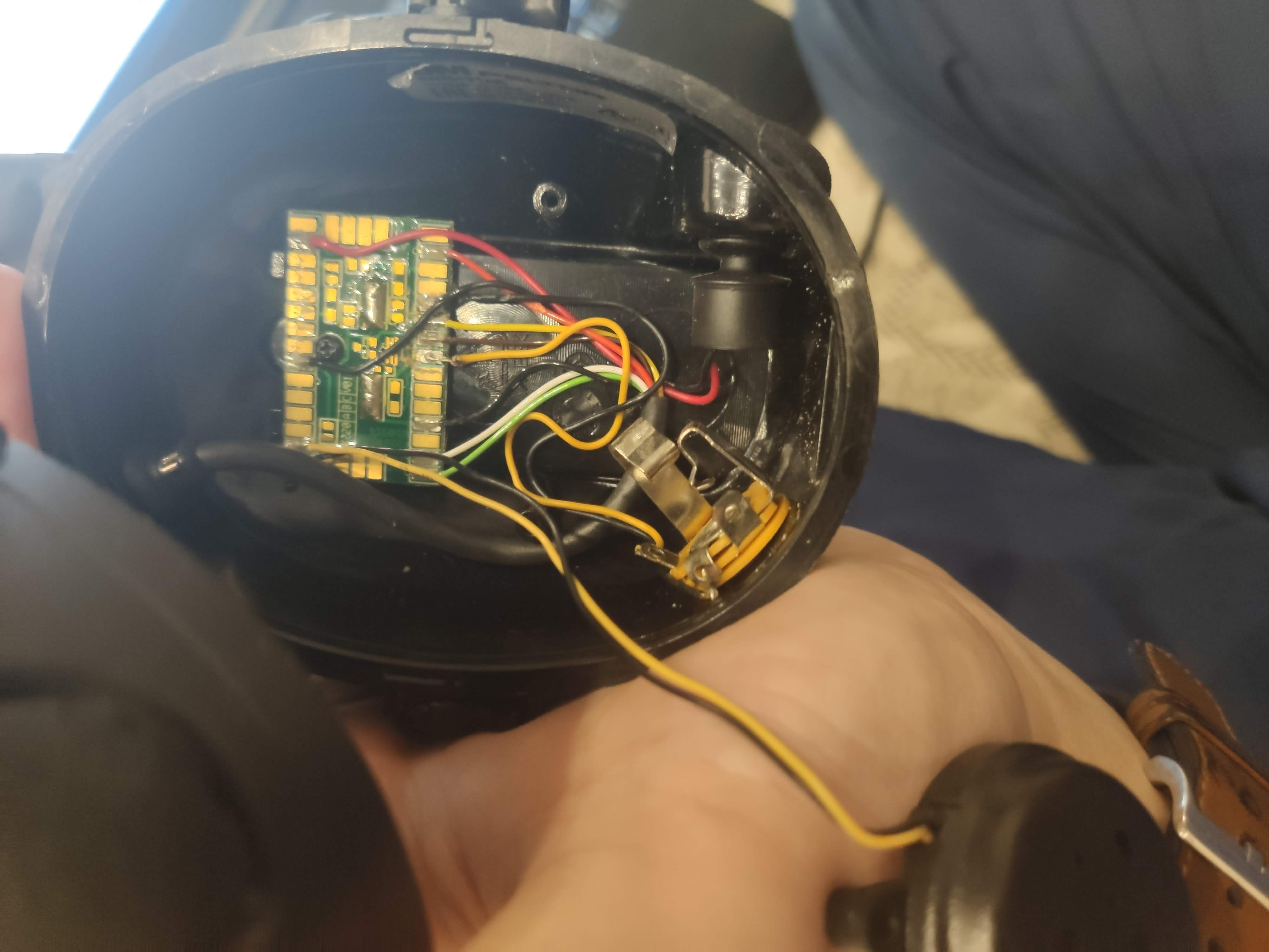

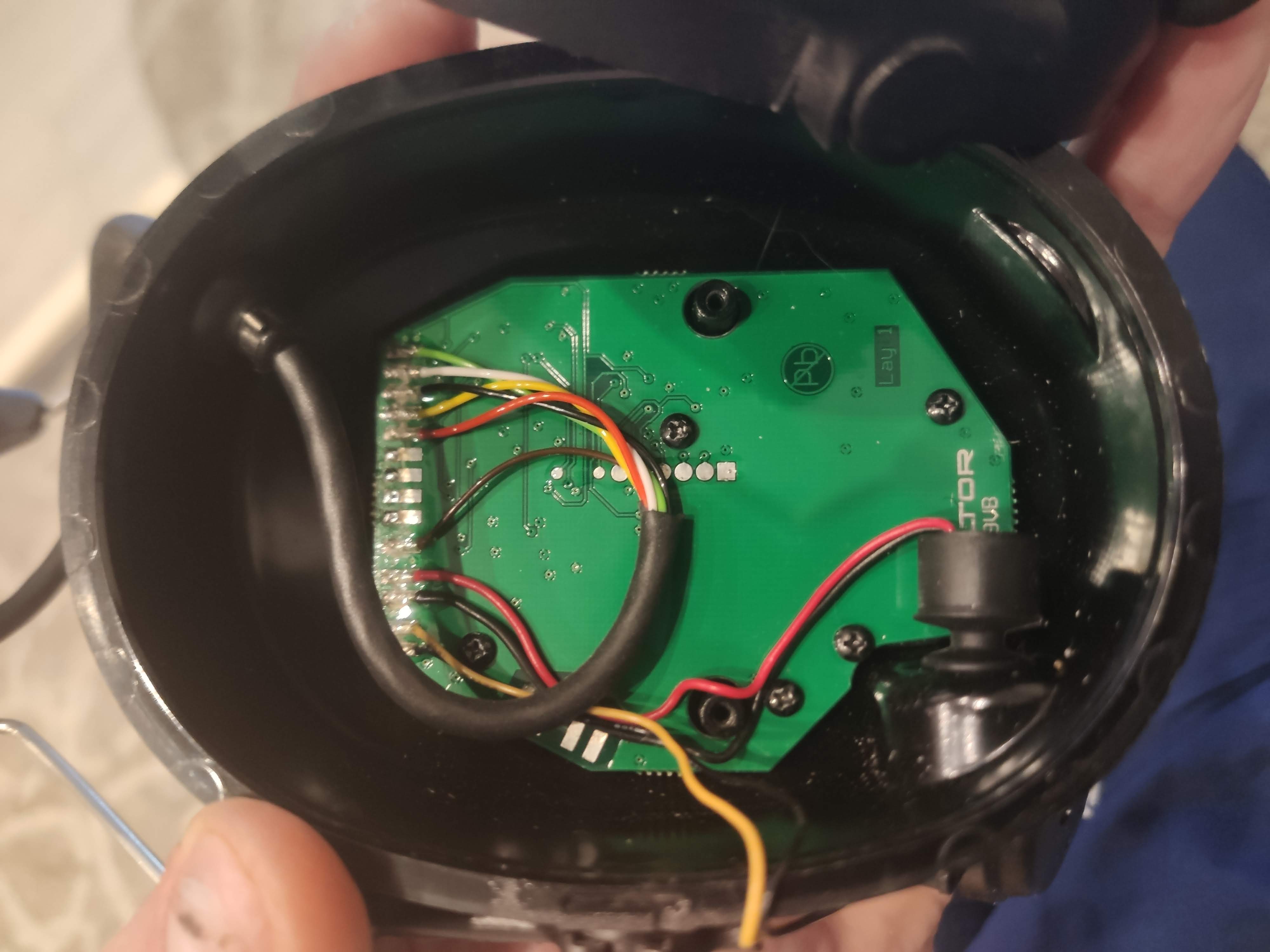

Левое ухо:
Батарейки
Микрофон
Динамик
Разъем
Правое ухо:
Основная плата
Микрофон
Динамик
2 микрофона обеспечивают стерео звук усиленный
Получается звук в левый динамик идёт из правой основной платы

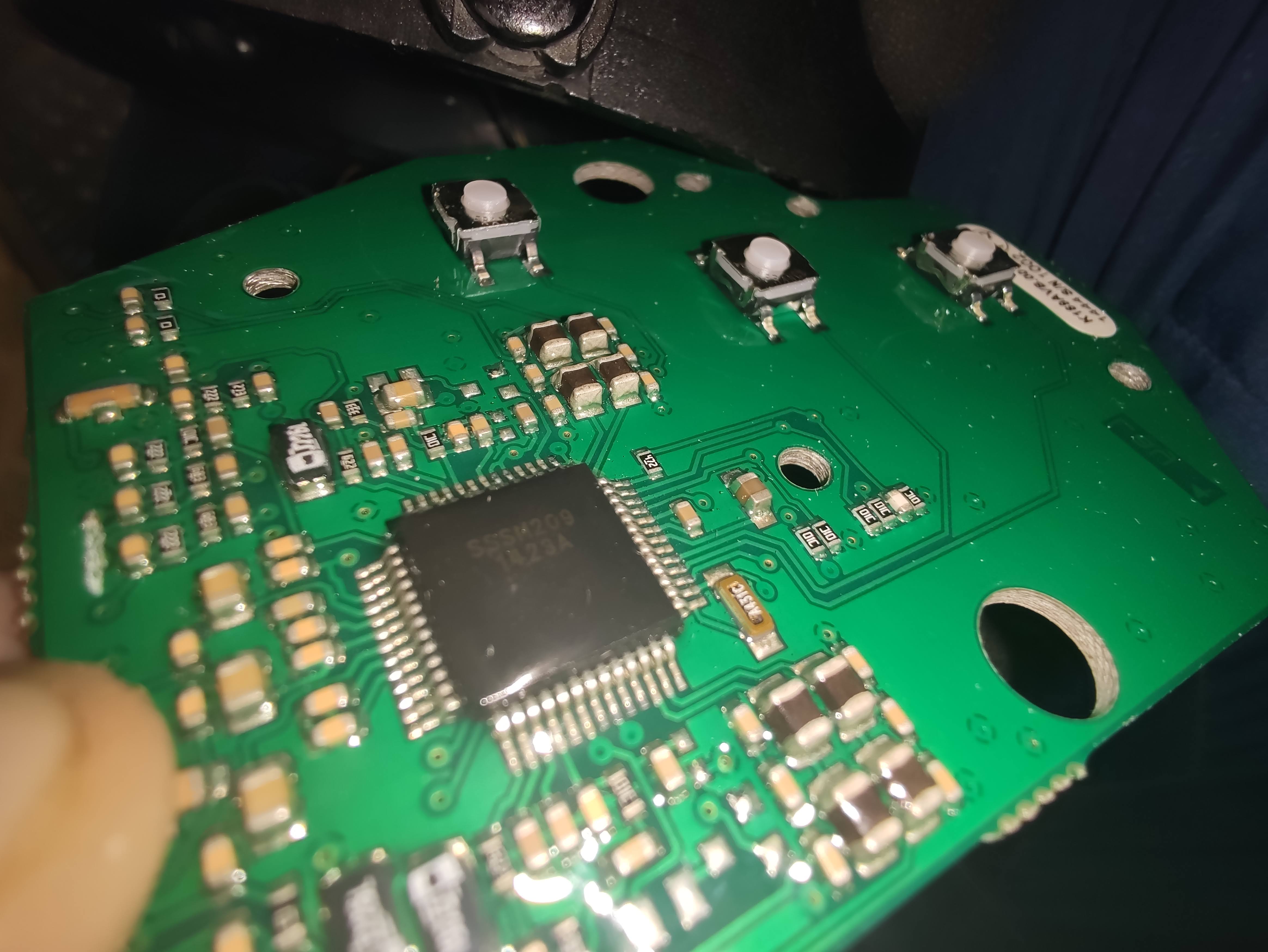

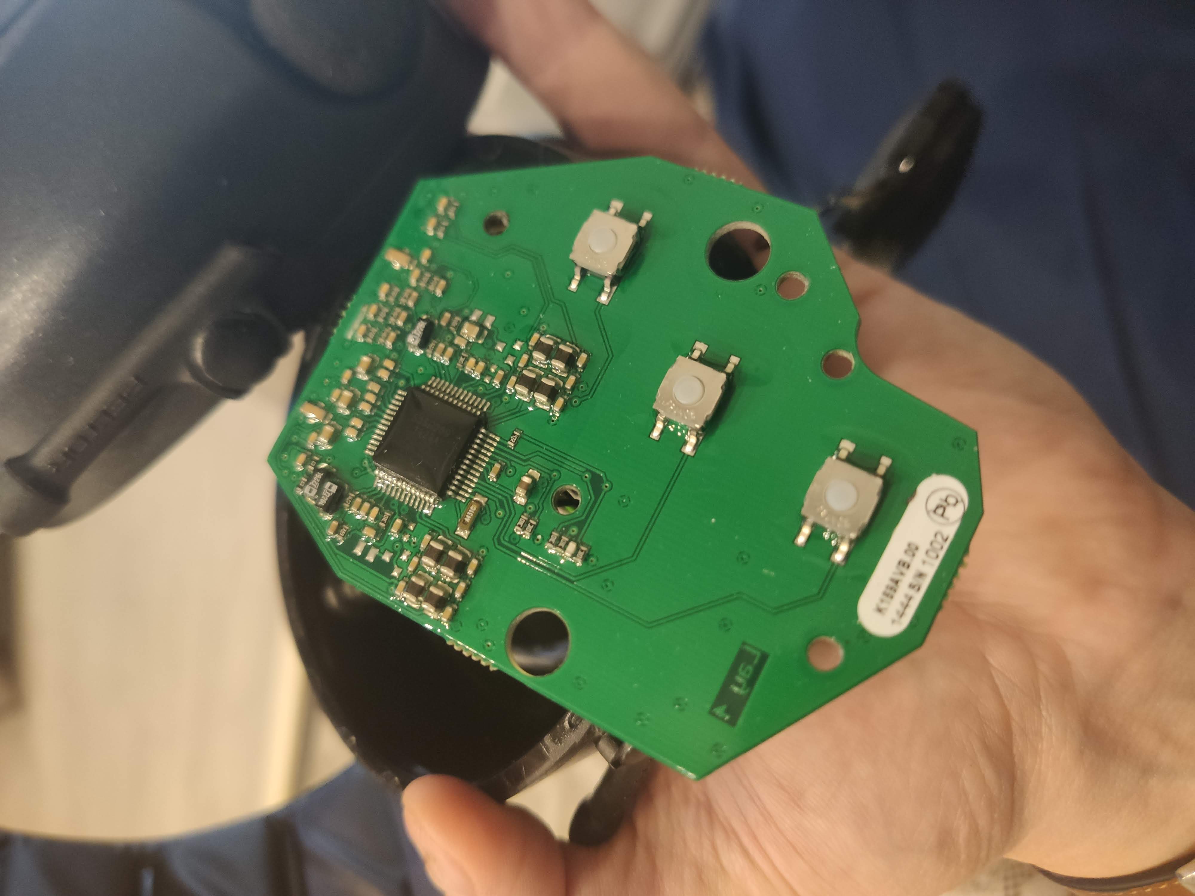

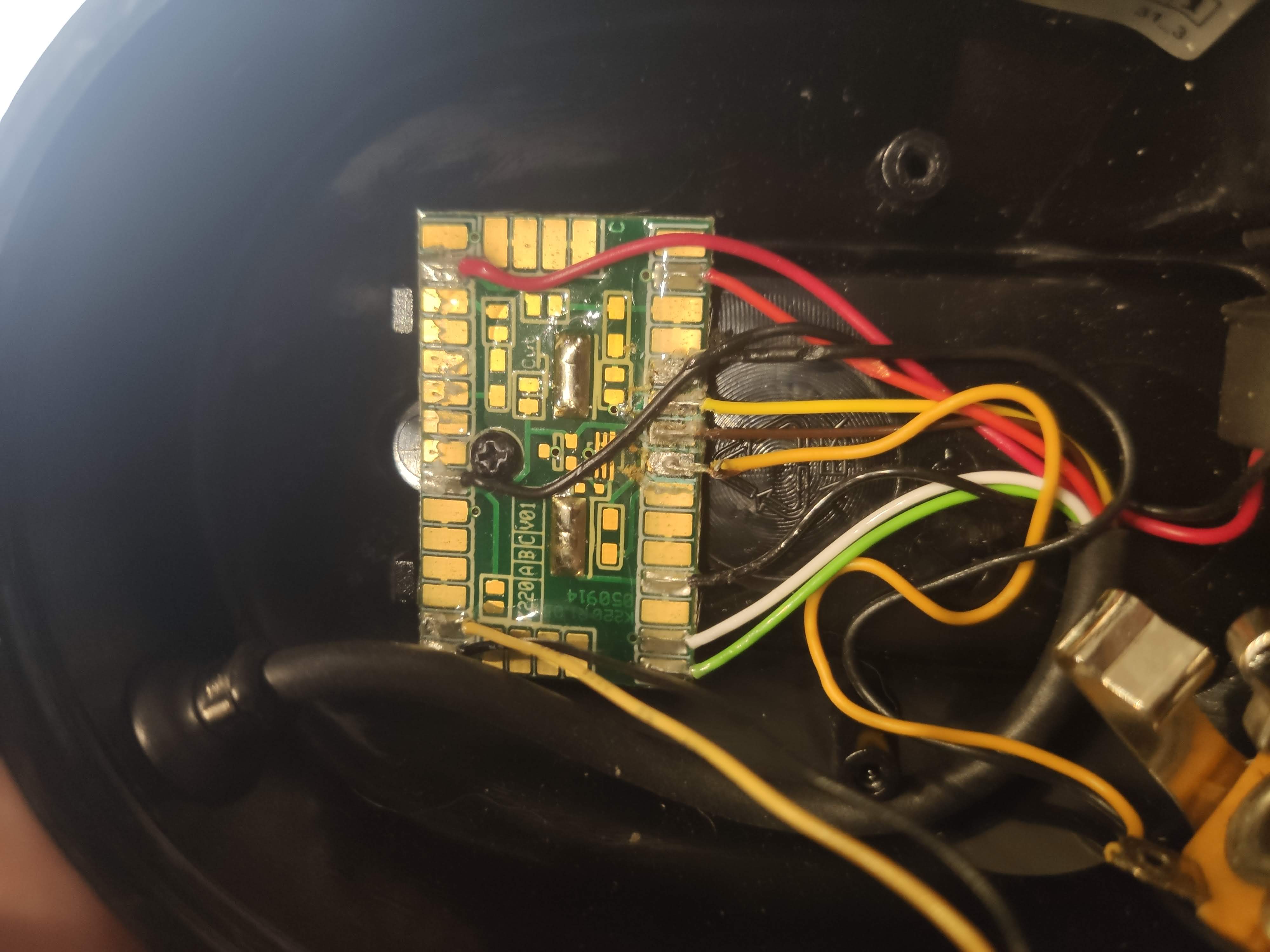

SSSM209 - маркировка основной микросхемы
Беда в том что 6 проводов соединяют правый и левый
1 ГНД
1 микрофон
1 Динамик
1 разъем звука
1 Питание
1 Скорее всего второй ГНД отдельный
Проверить распиновку смогу позже

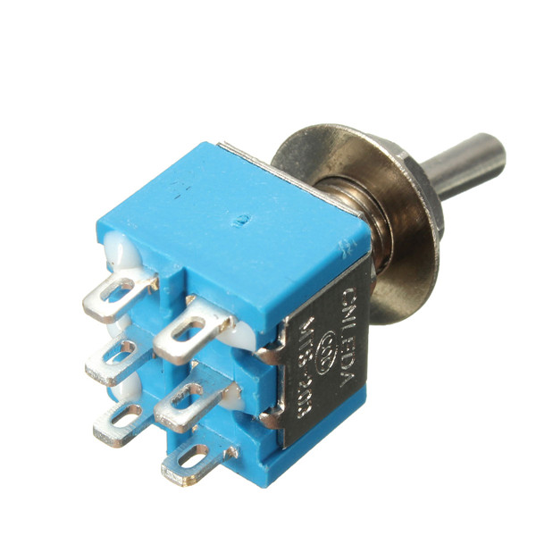

Ну у вас же к ним подходил какой то шнур? Вот его подключаете к тому что посоветовал
Покупаешь вот эту штуку: https://aliexpress.ru/item/4000614255847.html
Все, на нем звук делаете минимальным и регуляторами наушников регулируете как надо вам по громкости. Все очень просто на самом деле.
kill_bot писал(а):
У них свой звук шикарен.
Но думаю что и звук с того устройства будет минуя ваш встроеный усилитель не чем не хуже, ведь динамики либо они звучат либо нет, а оконечный усилитель может быть любым.
Но можно поставить темблекок, для переключения между устройствами ну все не так сложно это.
И так надо тумблер щелк и работает от вашего встроенного, щелк от этого нового покупного. Ну все просто же.

Да, но там моно, ибо ограничено число проводов между ушами, а разъем в том же ухе что и батарейки, а не там где плата
Вот думаю где бы добыть даташи, уверен что умеет в стерео звук на входе
alexs22222 писал(а):
темблекок
Думал о таком. Видимо это решение проблемы

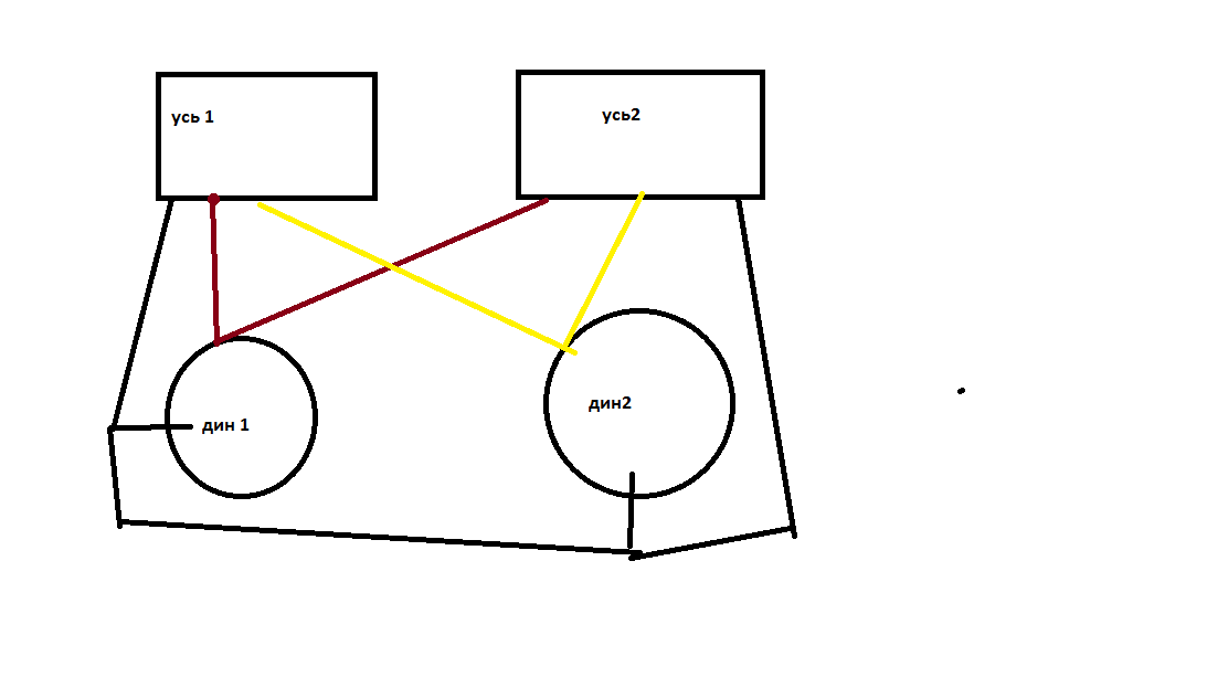

Как то всё печально, ставте усилитель, подпаивайте его к динамикам. выравнивайте звук тот что идет через ваши микрофоны с тем что будет играть музыку. Слушайте наслаждайтесь.
Я не художник, берем вашстерео микрофонный уисилитель и плату усилка стерео для музыки, все цепляем к динамикам, если нет у усилков своей регулировки громкости ставим переменные резисторы для регулировки уровня громкости. выравниваем до желаемого, один усилок поет вам музон второй то что дают микрофоны.
Все очень просто. и музыка стерео и шум вашего производства в динамиках.
желтый правый канал. красный левый канал. черный общий.

СообщениеДобавлено: Сб 14-11-20 : 11-14    Заголовок сообщения: Ответить с цитатой
Походу, проще всего будет подпаять блютус-ресивер (типа того, что я скинул) к динамиками через тумблер. Или вообще тупо припаяться к динамикам и поставить гнездо-джек, а туда уже ресивер подключать.
kovaikin
СообщениеДобавлено: Сб 14-11-20 : 11-42    Заголовок сообщения: Ответить с цитатой
походу тут ни кто ничего не сделает так как не могут, тут 99 процентов только по,,дь и умника подавить начитавшись интернетов, как только что то касается нестандартного присаживаются на жопу preved
СообщениеДобавлено: Сб 14-11-20 : 14-04    Заголовок сообщения: Ответить с цитатой
kovaikin
Не надо читать интернетов.
Уже все показал, к диамикам подключаем два устройства, регулируем громкость обоих устройств как приятно ушам, и слышим и интер шум и музыку. Все очень и очень просто, и ссылки на все дали. И тумблерок не нужен нафиг.
Чего еще надо? Все прощенной пареной репы припаять к динамикам 3 проводка. Всё.

kill_bot
СообщениеДобавлено: Пн 16-11-20 : 08-45    Заголовок сообщения: Ответить с цитатой
Как можно сохранить в наушниках то чего там нет?
Сами по себе они стерео. 2 микрофона, 2 динамика, но вход у них моно. Тупо звук на 2 уха из рации, ибо рации все моно обчные
Можно представить как 2 отдельных устройства.
Стерео звук от микрофонов для активного шумодава и усиления звуков
Моно для подрубания рации
Не будет проблем с тем что звук с 2х усилителей будет играть в 1 динамик одновременно. Всегда думал что так нельзя. просто подрубить. Не будет конфликта и 1 усилок будет жечь другой?
