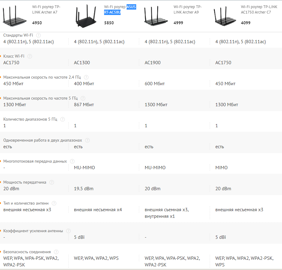

Из условно новых (там модели ещё 2013 года встречаются...) c двухдиапазонным Wi-Fi, Гигабитными портами, USB-портом?
Кинетики с аналогичными хар-тиками не попадают в ценовой диапазон около 4-5 т.р., есть куча всяких мне незнакомых, есть "золотая середина", но и в ней как-то всё не сходится, типа Асус с хар-ками чуть хуже стоит дороже...
Кто что использует и знает про текущую начинку по железу (процы внутри, ОЗУ и т.п)?
Примерно из таких:
TP-LINK Archer C7 AC1750 (новый с одним USB)
TP-LINK Archer A7 AC1750
TP-LINK Archer A9 AC1900
ASUS RT-AC58U AC1300
- может есть что лучше за эту цену? preved

Будь С7 старой версии с двумя USB - взял бы его, а так выбор между А9 (дешевле и новей) и Асусом (дороже и проще по хар-кам) - но сильно разняться они по хар-кам как-то... Shocked

ASUS RT-AC58U
отличный роутер, но только первой ревизии. У первой коробка черно-синяя, у второй - чисто черная. Вторая - хуже (т.к. стоит-то как первая, а железо там сильно урезано).
Вот я про эти нюансы и спрашивал... зер гуд
Продают-то даже не вторую, а V3 - там, поди, свои особенности уже Sad
