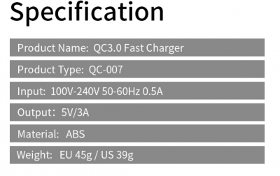

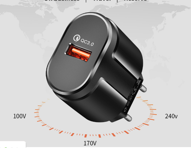

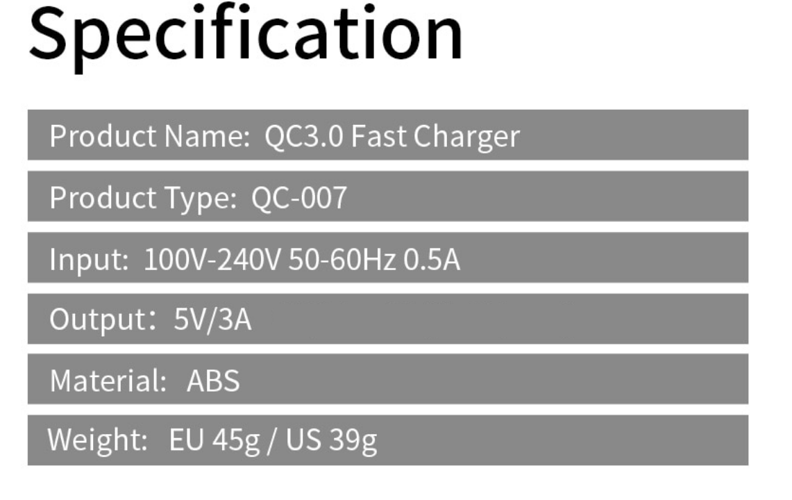

Evgeny79 писал(а):
У меня зарядное 3А вот например.
Ну, 3 А это суммарный ток всех разъёмов. Один чёрт контроллер больше 2А не даст на один выход
СообщениеДобавлено: Сб 3-10-20 : 21-50    Заголовок сообщения: Ответить с цитатой
Wizenya писал(а):
ток всех разъёмов.
Я удивляюсь тебе. Чем дальше тем больше. 3 Высших обрахования.
