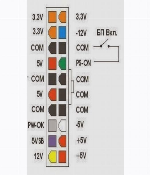

Evgeny79 писал(а):
Кстати, а как проверить БП без материнки. Он разве без нагрузки будет включаться?
Будет включатся безовсего вообще. Смотрим картинку, берем проводок и вставляем как показанно.

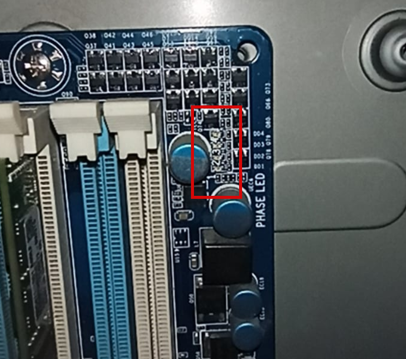

На материнке 4 светодиода загораются и тухнут.
какие 4 светодиода? У меня на материнке они прям подписаны, что там проц, память - так что можно примерно прикинуть по ним, если что не так.
