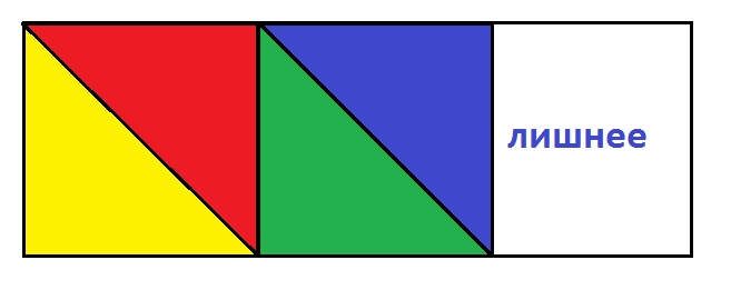

Люди добрые прошу помощи Как говорится с коленках нужно разрезать лист поликарбоната на четыре равнобедренных треугольника Ясно понятно что один треугольник будет составной из двух боковых треугольников на листе поликарбоната размером 2 на 6 м нужны получившиеся размеры крыши

Спасибо за более чем понятную иллюстрацию. Я не так выразился может я думал что кто нить выложит 3D модель сложенной из этих треугольников - крышей, с высотой от низа до конька в пропорции.
Но тут еще вмешались новые вводные. Поликарбонат так резать на крышу нельзя. Нужно обязательно чтоб соты смотрели с низу вверх, а при такой нарезки всё будет горизонтально земле. А так нельзя. Соты идут в длину листа Sad
Сделали вот так:

profi2307 писал(а):
Сделали вот так:
Деньги на ветер...
После сборки 4-х частей вы получите плоский КВАДРАТ!!!
Из этого теперь только 3-х-угольную пирамиду можно сделать.
Можно было просто в интернете написать: четырёхугольная пирамида формулы.
К примеру: https://fb.ru/article/442423/formulyi-i-svoystva-pravilnoy-chetyirehugolnoy-piramidyi-usechennaya-piramida
Теперь уже ищите формулы для трехугольной пирамиды.
Вы, случайно, не "энергетическую пирамиду" собираете, о которых бывает говорят на РЕН-ТВ (не смотрю, но знаю)? Very Happy
Я понял, вам важно, чтобы вода там внутри не скапливалась, а стекала вниз, поэтому и было важно направление резки.

СообщениеДобавлено: Ср 27-05-20 : 16-16    Заголовок сообщения: Ответить с цитатой
Надо было вот так нарезать.
Тогда бы две стороны были бы из двух половинок.
А высота четырёхгранной пирамиды была бы: 2,83 метра.
СообщениеДобавлено: Ср 27-05-20 : 22-51    Заголовок сообщения: Ответить с цитатой
Или по первому вашему варианту, но каждый треугольник пополам ещё... зер гуд
И уже эти половинки ориентировать вертикально перегородками.
Была бы беседка 4х4 м.
