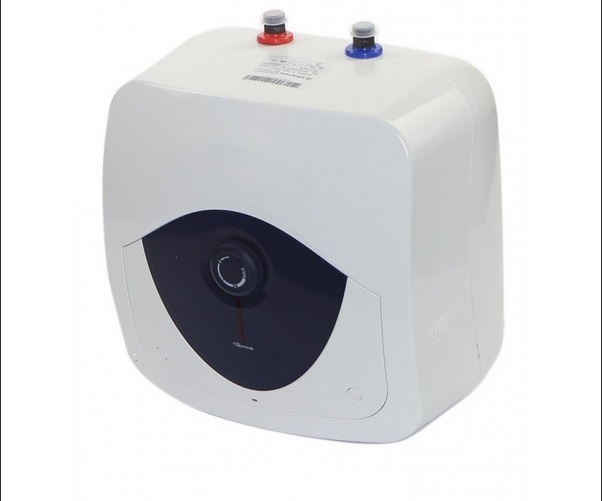

Разница большая во внутреннем строении. Есть нагревашки с нижней подводкой и с верхней подводкой. Что-бы стоял на полу нужен именно с верхней подводкой, шланги крутятся сверху. А если с нижней подводкой, то только крепить на стенку.
Да! Например вот такой, ставится на пол, в шкаф, на поверхность и трубки смотрят в верх:
ATX555 писал(а):
У меня большие сомнения, что 30л по габаритам влезет под мойку...
В Аристоне только 10 и 15 литров имеют обои конфигурации подключения, с 30 литров уже трубки смотрят вниз, то есть вешать. Но можно и поставить, для этого подключить воду нужно наоборот и возможно похимичить с медной капсулой от термостата поменяв её положение.
