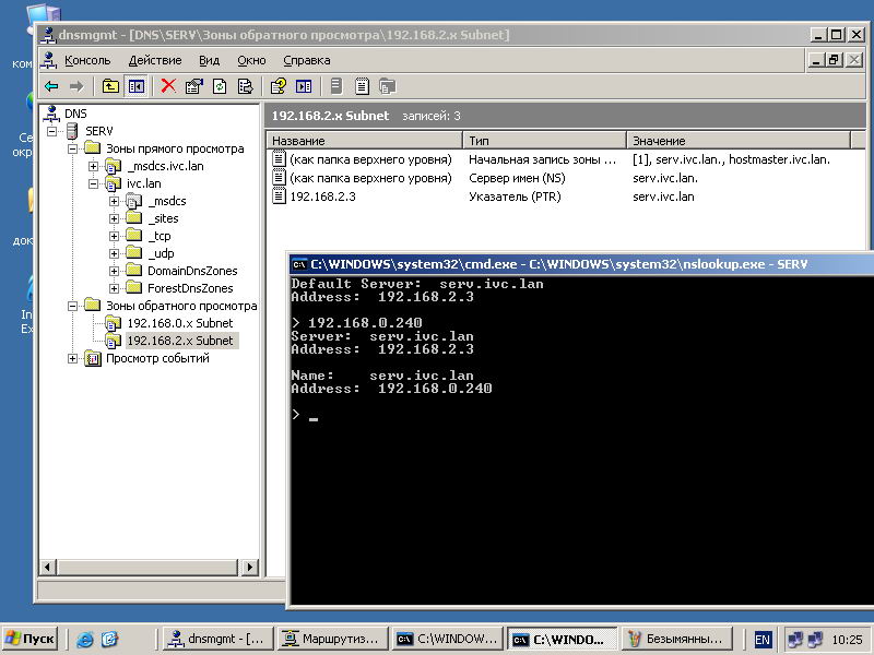

проверяю работу ДНС. (iv.lan)
два сет. адаптера.
1. ИП. 192.168.0.240 ДНС 192.168.0.240
2. ИП. 192.168.2.3 ДНС ??? правильно ли 192.168.2.3
при проверке ДНС выдает:
Uknow Server 192.168.2.3
блин!! надо было зону обратного просмотра сделать...
Последний раз редактировалось: TROLL_ (Сб 23-06-07 : 10-00), всего редактировалось 1 раз

TROLL_
Здесь получилось вот что, у тебя счас не только две сетевухи, у тебя получилось 2 независимых сети:
1. 192.168.0.0-192.168.0.255
2. 192.168.2.0-192.168.2.255
соответственно, тебе в таком случае нужна маршрутизация между сетями. Но про маршрутизацию счас сказать не готов, надо проверять, чтобы дать конкретный совет.
а вот проверить днс можно иначе, явно указать, к какому серверу подключаешься
1. nslookup
2. server 192.168.0.240 (192.168.2.3)
ну и дальше проверять, тогда запросы пойдут не к дефолтовому ДНС а к тому который тебе интересен.
и еще, попробуй для сетевухи 192.168.0.240 указать шлюз по умолчанию как 192.168.2.3
TROLL_
СообщениеДобавлено: Сб 23-06-07 : 10-04    Заголовок сообщения: Ответить с цитатой
DrozD
блин!! надо было запись для 192.168.2.3 в зоне обратного просмотра сделать...

TROLL_
СообщениеДобавлено: Сб 23-06-07 : 10-16    Заголовок сообщения: Ответить с цитатой
DrozD
ты на вертуальных машинах работал?
прикинь, создал зону обратного просмотра с записями и все пока кулл!!
кароче надо так.
делаешь зону 192.168.0.х и новый указатель на сервер + все клиентов в этой подсети.
делаешь вторую зону 192.168.2.х и новый указатель на сервер +все клиентов в этой подсети.

DrozD
СообщениеДобавлено: Сб 23-06-07 : 10-40    Заголовок сообщения: Ответить с цитатой
TROLL_
ну, что, пока все красиво Smile.
На виртуальных машинах работал.
- Parallels (могут быть проблемы с интегрированными сетевухами)
- VMware Workstation v5.5.3 Build 34685 вроде все хорошо, но с USB возникли траблы не мог подключить флэшку, а может не сильно хотел, не знаю Smile
