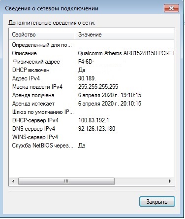

Если комп получил по DHCP IPoE белый фиксированный IP, без поднятия PPPoE, разве может комп, получить этот же IP при поднятии PPPoE.
В момент получения белого IP по IPoE, ТП говорит, что видит поднятие PPPoE с выделением белого IP, но я его еще на компе не поднимал. Тут либо задержка в логах оборудования либо, что то с настройками.
Что еще интересного. После того как я закончил общатся с ТП, компьютер перестал получать белый ИП по IPoE.

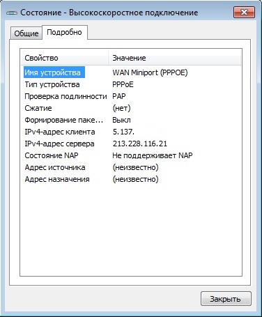

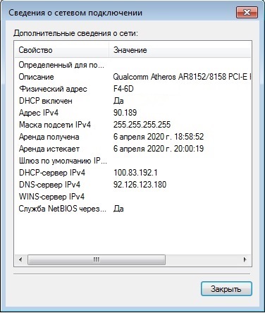

Терминал NTE-2. Два порта 100 и 1000.
На обоих портах, в терминологии РТК по IPoE, получаю ИП адрес.
ИП адреса есть щлюза нет, пакеты не бегают.

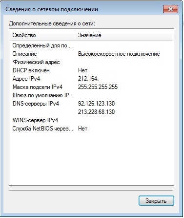

При установление соединения по ПППоЕ получаю.
Но если вместо моей пары логин пароль ввести "фигню" я вводил 1/1, то получаем установление соединения и другие ИП, тоже без шлюза!
Вот такая ерунда.

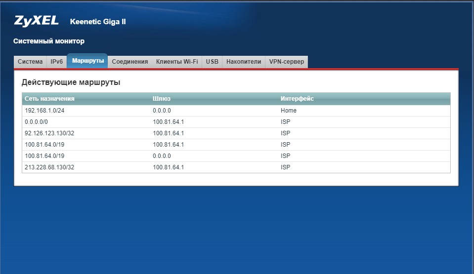

СообщениеДобавлено: Пн 6-04-20 : 22-26    Заголовок сообщения: Ответить с цитатой

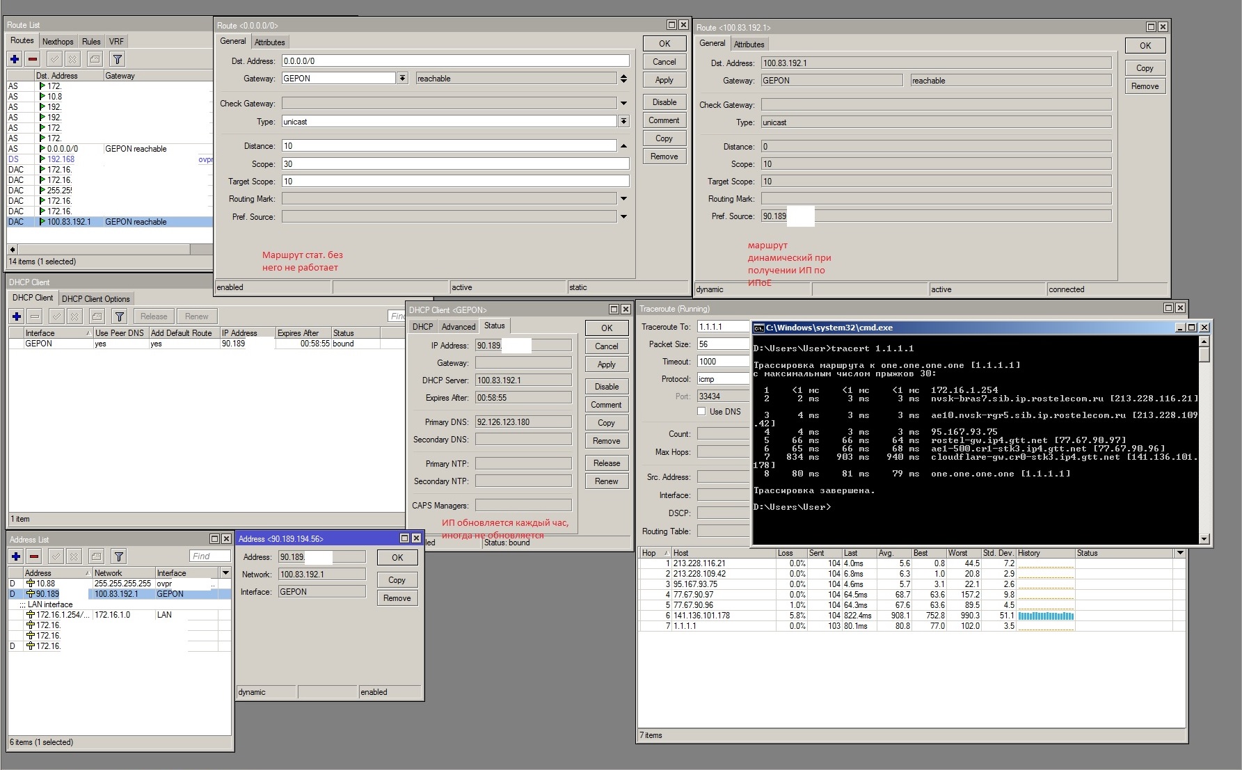

// короче, после замены MAC адреса как-то заработало по IPoE, но выглядит крайне странно
// предположительно OLT поднимает PPPoE и прозрачно превращает в IPoE/DHCP, причём Windows такую конфигурацию не понимает в принципе
Вот так выглядит все на микроте.
serg504
СообщениеДобавлено: Пн 6-04-20 : 23-41    Заголовок сообщения: Ответить с цитатой
ToXaNSK
Вот у меня при авторизации по MAC тоже давало IP 100.**** но внешний был неизменный 212.164.38.95, причем с него есть доступ к хабу peers.

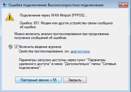

Попытка поднять ПППоЕ на ноуте, не увенчалась успехом. Не помню, побывали они менять порты в ОНТ терминале или нет (2-х портовый 100Мб и 1Гб, аля преобразователь среды). Стараюсь максимально не лезть и не проявлять свои враждебные эмоции к РТК, парни то, не причем (один парень стажер, второй бывалый мастер). Зашел вопрос о простом роутре. Ура! Под рукой Asus не помню модель и TP-Link 841, останавливаются на последним, но с ним те же проблемы, ПППоЕ не поднимается.
Звонок в ТП попытки настроить. Вскользь выясняется, что оптический линк падает каждые 10 минут в течении суток, типа глючит или неисправен терминал, надо заменить иначе швах.
Соглашаюсь, т.к. нужен инет.
Замена термина, очередной звонок в ТП, заливка конфига и ... тишина, ПППоЕ не поднимается. Танец выбран не правильный, бубен не нужного размера. Опять мытарство и решения еще раз менять терминал, предыдущий замененный тоже глючит, якобы. ОК меняем...
Заменили терминал, позвонили в ТП, залили конфиг, на поднятие ПППоЕ сессии терминалом. Вроде заработало. Огорчаю парней, что мне нужно поднятие ПППоЕ на моем роутере, и двойной НАТ мне не нужен. Вижу в их глазах грусть, время 10-й час ночи. Их доводы о супер устройстве Елтекс меня не вдохновляют. Мастера просят ТП залить другой конфиг. Проверяем на компе и ТупоЛинке, все работает. Расстаемся по обоюдному согласию , где то 21:30.
