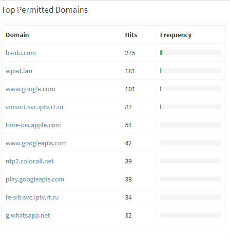

Что и требовалось доказать, что это за фигня ума не приложу. Пока DHCP сервером является малина, я вижу кто в сети, куда пытается лезть и картина вот такая (ничего подозрительного, всё ровно):

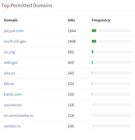

Как только DHCP сервером становится терминал от ростелекома, появляется вот такая херня в сети:
Оба скриншота это статистика обращений к локальному DNS серверу за день. И это при том, что днем в сеть выходят только телефоны и тв приставки. Ноуты и ПК отключены.

Пока что проблема решилась включением фаерволла на wan порту (почему-то по умолчанию он выключен). Получается трафик поступал извне?
Dmitriy
СообщениеДобавлено: Чт 20-02-20 : 23-59    Заголовок сообщения: Ответить с цитатой
скорей управлялся Wink
