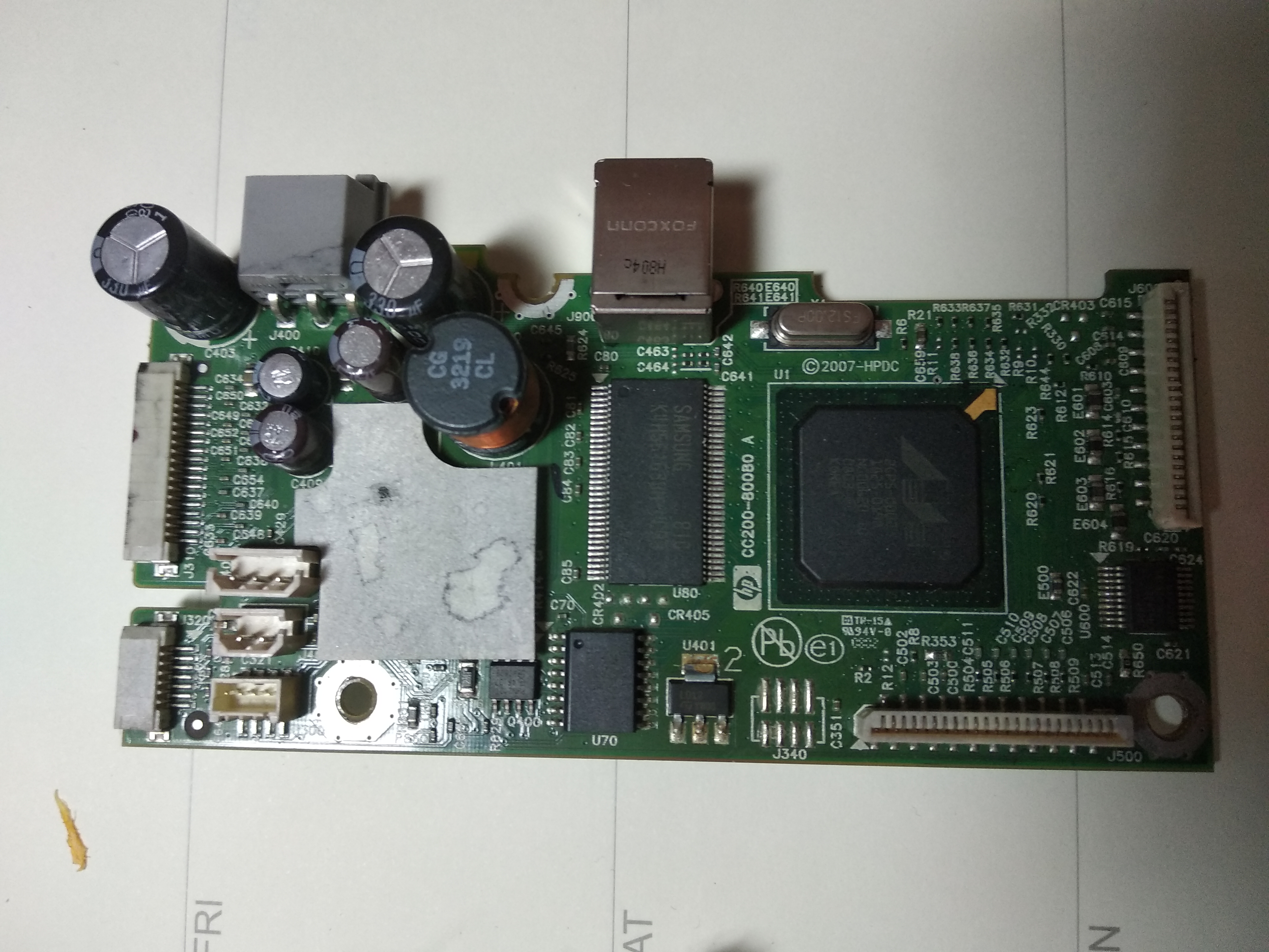

СообщениеДобавлено: Чт 6-02-20 : 01-35    Заголовок сообщения: Re: HP C4283 Есть вопрос по сканеру Ответить с цитатой
SKALA60 писал(а):
а сканер, ноль эмоций
Если при подключении к компу даже не определяется, как сканер, то сдохла плата.
Искать, что именно в ней сдохло - дело сложное, поэтому меняют целиком.

СообщениеДобавлено: Чт 6-02-20 : 20-46    Заголовок сообщения: Ответить с цитатой
Мммда, плата на вид целая, питание проходит, конденсаторы не в кз...
Где бы такую взять ?Кто у нас в городе торгует з\частями к принтерам, сканерам. Или такое старье уже на помойках давно...

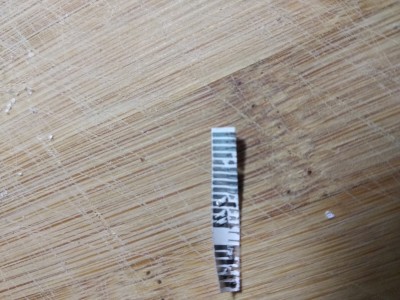

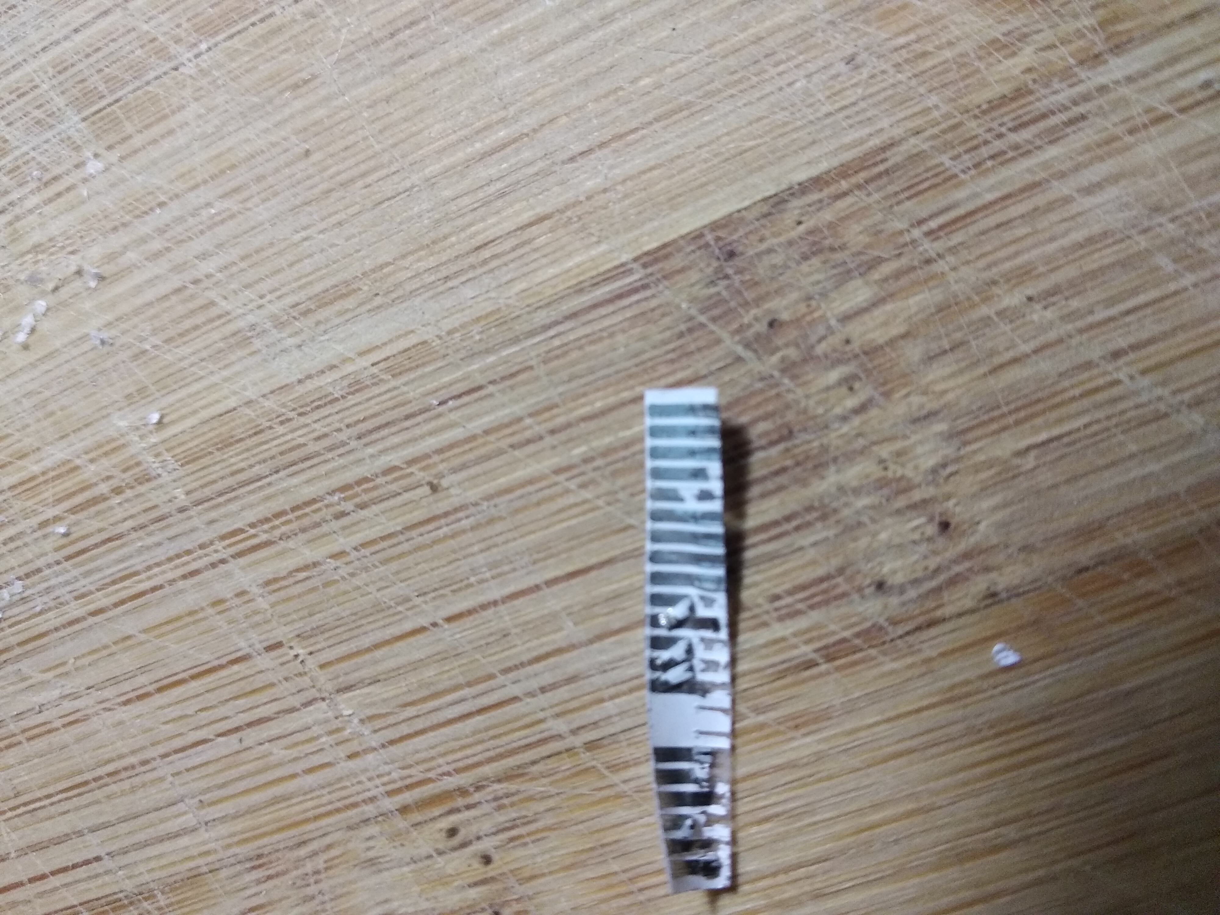

Заработал сканер!!! Может никому и не интересно, но а вдруг понадобится этот опыт кому. Короче, предыдущие разбиральщики повредили контакты шлейфа(на фото вставляется в плоский вертикальный разъем). Подробности не знаю, да теперь это и не важно. Подстриг малость, контакты зачистил и все запело.
 Размер файла:  6.61 MB
 Просмотрено:  180 раз(а)
 Размер файла:  4.86 MB
 Просмотрено:  244 раз(а)
СообщениеДобавлено: Сб 8-02-20 : 18-37    Заголовок сообщения: Ответить с цитатой
99% всех проблем в контактах - первая заповедь электронщика

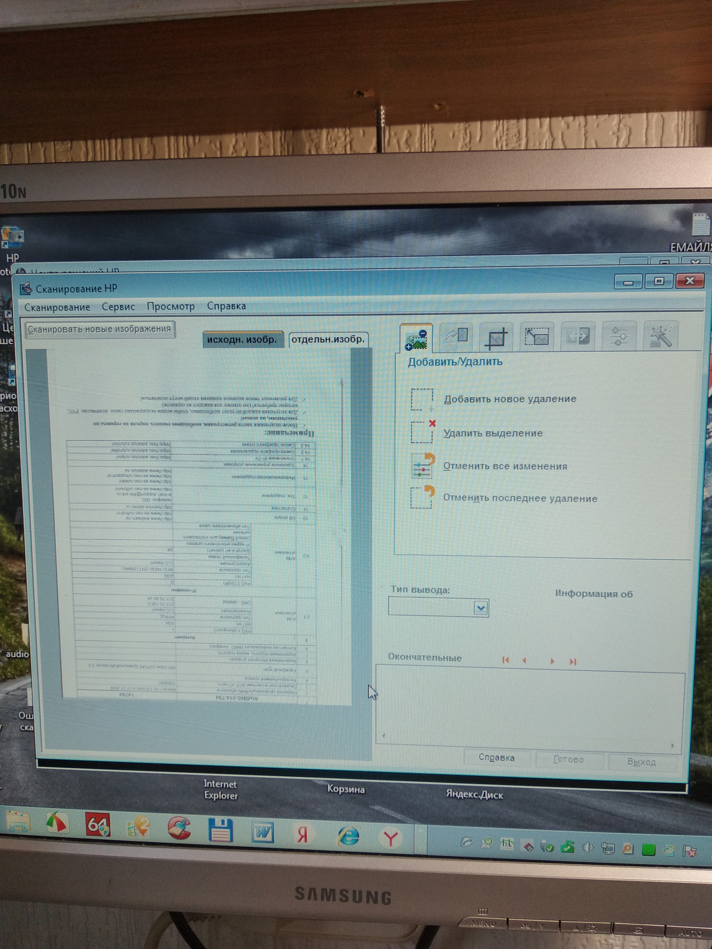

СообщениеДобавлено: Чт 13-02-20 : 03-06    Заголовок сообщения: Ответить с цитатой
Сканер побежден!!! Осталось доделать печать.
