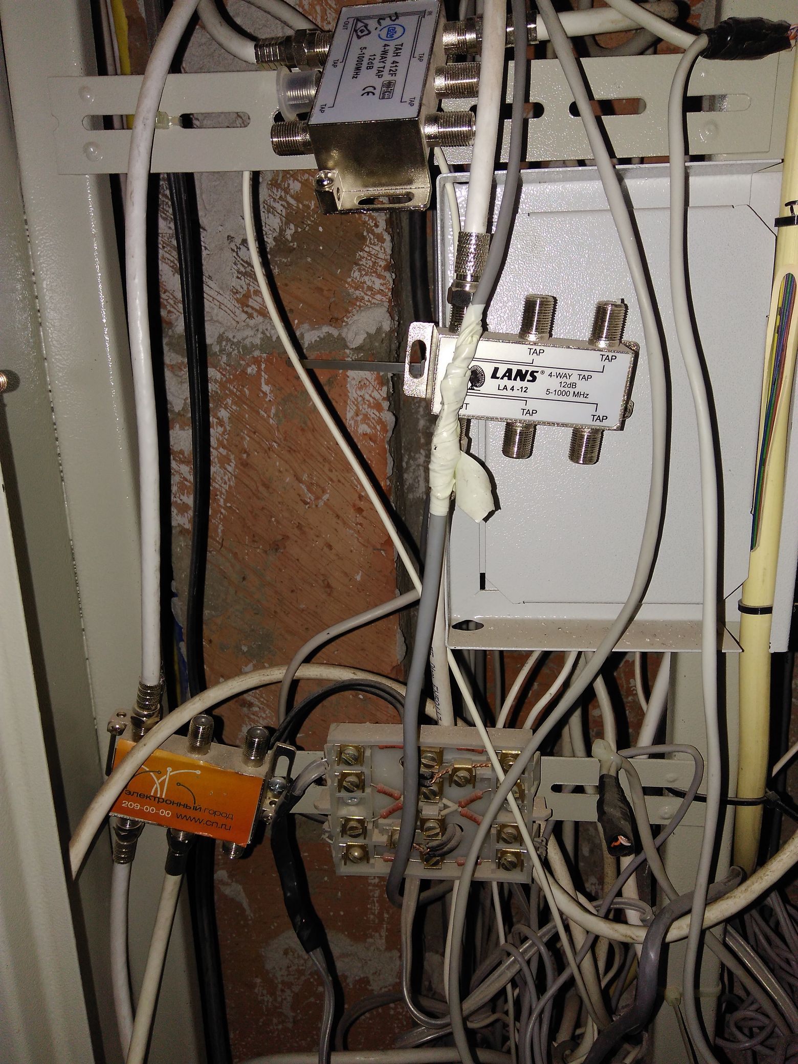

Телек на стене висит, все провода кабели замурованы в стену. Не охота городить с проводами антеннами. Хочется же и эстетику сохранить. Horoshiy хотя если только на время, новый год посмотреть. Тоже подумаю если что
Вариант петрак интересен )) можно посмотреть что там в щитке..

Нелегальное подключение не удалось Trollface
Нашел свой кабель, (дома замкнул затем в щитке обрезанные кабели прозвонил), накрутил конектор. Присоединил по очереди к коробочкам 1,2,3. Каждый раз сканировал на телеке антену и кабельное, аналог и цифру. Всё по нулям.
Видимо както защитились от таких хитрецов.
