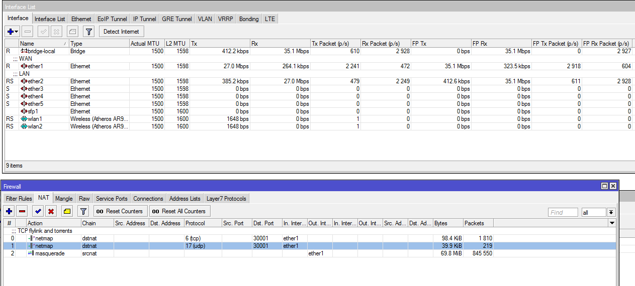

Что-то не могу понять. Порты пробросил по этой инструкции
https://lantorg.com/article/probros-portov-na-mikrotik
выбрал порт 30001 для tcp и для udp
Поместил правила проброса выше маскарадинга, чтобы сперва обрабатывались они.

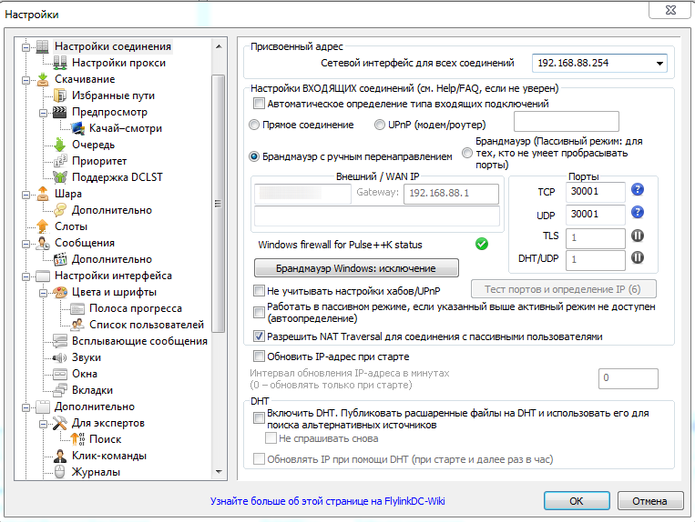

В пульсе указал этот порт для соединений. Вроде бы работает. Программа конектится к сети, я вижу пользователей, раотает чат, работает поиск. С меня качают файлы, НО я почему ничего не могу скачать.
Идет соединение, потом таймаут, снова соединение. Так и стоит на 0.
Проверяю доступность пора на этом сайте https://2ip.ru/check-port/?port=30001
Пишет что Порт закрыт..
Сетевые настройки pulse r503-x64 build 18404
Mikrotik

проброс портов на ip который привязан к компу. В настройках пульса он же стоит.

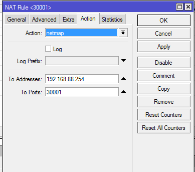

P.S. netmap в Action это лишнее. В данном случае достаточно dst-nat. |
Richard Ferlow Гуру
BuXTeR
а почему "лишнее"? во всех мануалах пишут что мол более "современная" штука и предлагают использовать именно его |
BuXTeR Продвинутый форумчанин
netmap используется для трансляции целых сетей. Например, когда два офиса надо объединить по VPN, а в обоих используется сетка 192.168.1.0/24. Тогда через netmap это можно разрулить не меняя адресацию.
Как частный случай, проброс порта через netmap тоже сработает, но лучше использовать инструменты по назначению. |

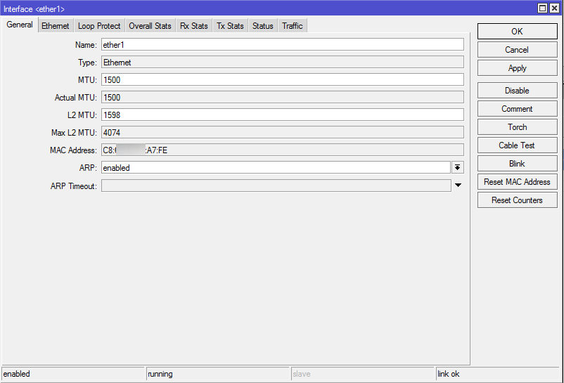

хм. а где смотреть какой ip на ether1?

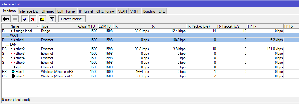

вот список интерфейсов
настройки ether1/
Я прощелкал все вкладки в настройках ether1 там никаких полей даже не видно про IP.

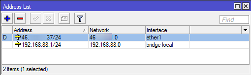

В меню IP - Addresses |
Evgeny79 Гуру
Адрес совпадает
только почемуто с диапазоном /24 указан. Внешний IP у меня статичный.

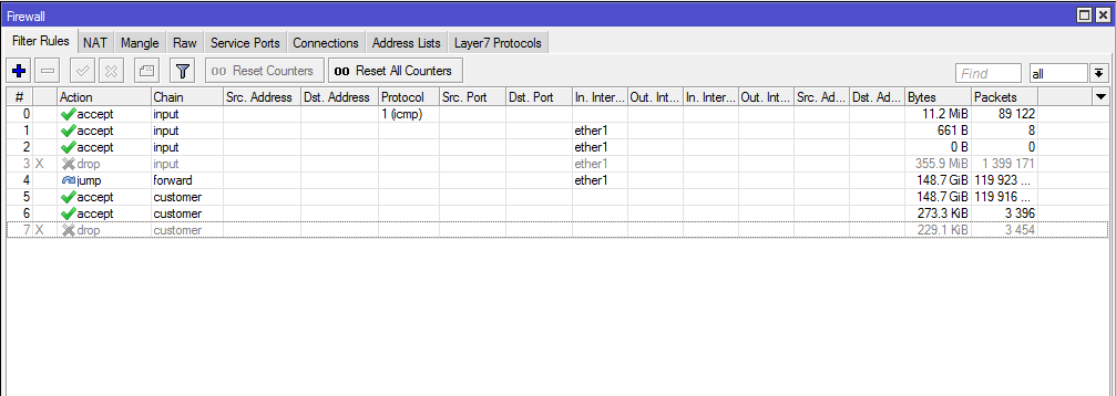

nethello Гуру
| Может прошивку обновить надо? |

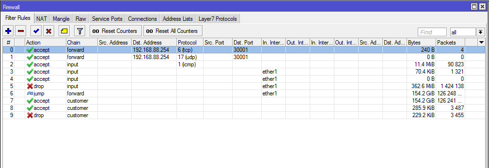

Правила на вид несколько странные. Явно не из дефолтного конфига. Попробуй в самое начало добавить два правила (Для tcp и udp протоколов):
Цепочка forward
dst.address 192.168.88.254
dst.port 30001
Action accept
И посмотреть увеличиваются ли счетчики напротив данных правил. |

Сделал. Также проверяю порт на 2ip.ru и счетчик для tcp меняется, чтото пытается протиснутся. Но на сайте также пишет, порт закрыт.
