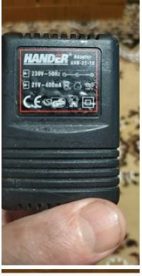

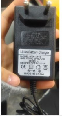

Мне нужен сам блок питания как у телефона,сама база куда аккумулятор вставляется есть.1китайцы продают. .2 это мой.По амперам разные.

СообщениеДобавлено: Вс 1-12-19 : 20-44    Заголовок сообщения: Re: подойдёт li-ion зарядное устройство для зарядки nicd Ответить с цитатой
Если контроллер заряда в ней, то она уже не подойдёт - она для никелевых.
А блок питания - можно любой, главное по напряжению чтоб подходил и ток обеспечивал.
петрак
СообщениеДобавлено: Вс 1-12-19 : 20-53    Заголовок сообщения: Re: подойдёт li-ion зарядное устройство для зарядки nicd Ответить с цитатой
ATX555 писал(а):
Вот а китайцы пишут что блок питания для li-ion аккумуляторов.Мол для никелевых не подойдёт.У меня никелевые батареи.
СообщениеДобавлено: Пн 2-12-19 : 11-20    Заголовок сообщения: Ответить с цитатой
Все подойдет, чему там не подходить-то? Это же просто блок питания.
СообщениеДобавлено: Пн 2-12-19 : 16-33    Заголовок сообщения: Ответить с цитатой
Подойдёт, но не совсем "просто БП", там встроен индикатор окончания заряда:
когда ток потребляется большой - светит одним цветом,
когда ток потребляется меньше балансового (у разных - разный порог) - горит светодиод другим цветом.
Если же такой индикации нет - китайцы просто слегка преувеличивают, чтоб задрать цену в 2-3 раза, относительно обычного БП.
