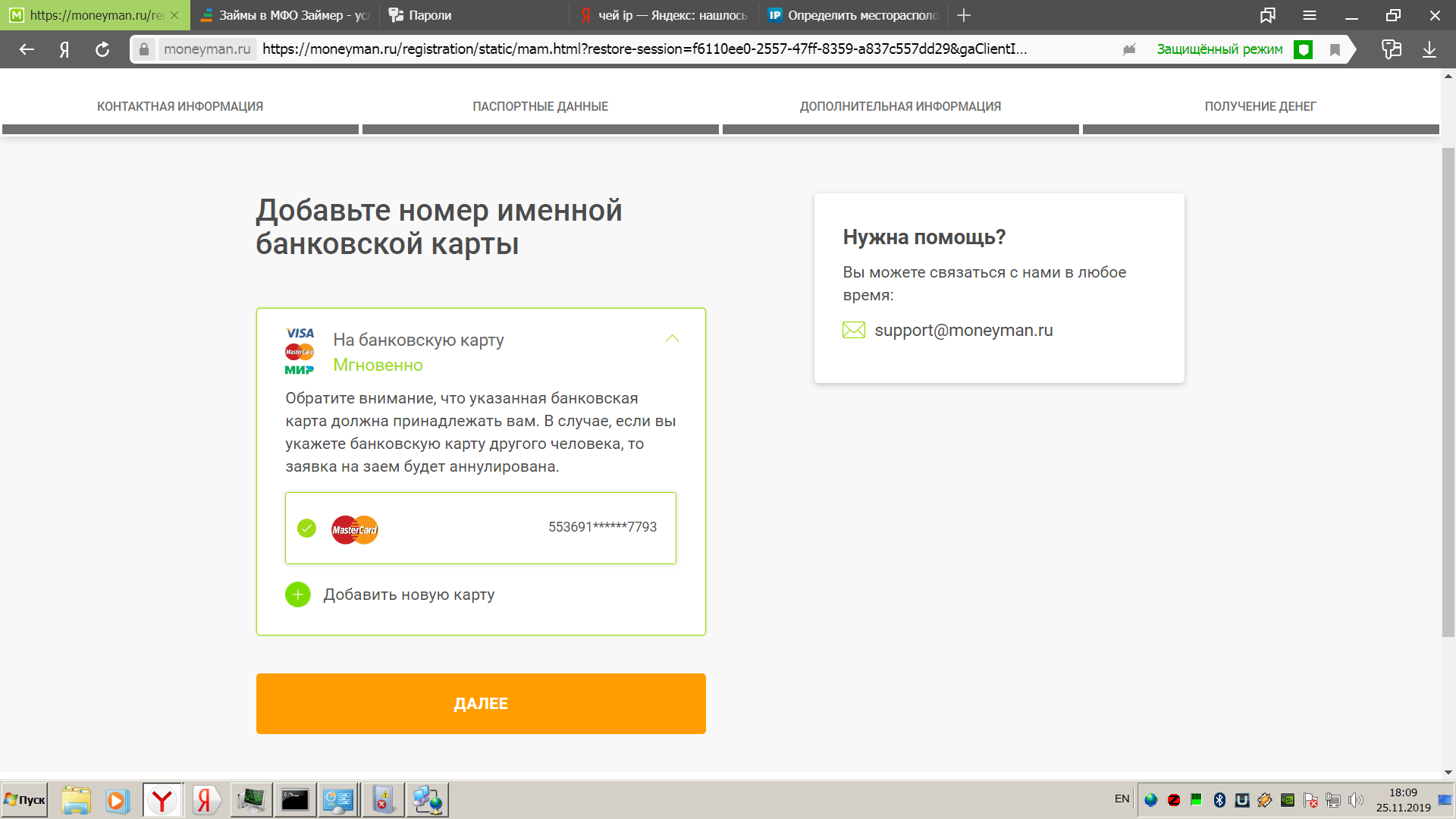

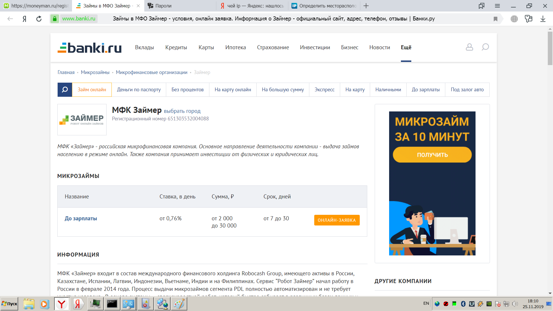

Всем привет, форумчанеSmile
Короче, домашний комп открыт для подключений по RDP(подключение к рабочему столу, для тех кто не в курсе) из внешки. Сегодня отошел на пару часов от компа, возвращаюсь,вижу что разлогинен, а на экране горит надпись мол "выполнен вход с чего то там". Логинюсь, вижу открытый браузер и открытые страницы (скрины ниже).
Чем это грозит? Кто нибудь наберет быстро-займов, а предъявят мне?
Понимаю что сам дурак, ибо логин-пароль был совсем простецкий, но вот теперь это меня беспокоитSad. Как не допустить в будущем подобных ситуаций? Кто нибудь сталкивался в подобным?
