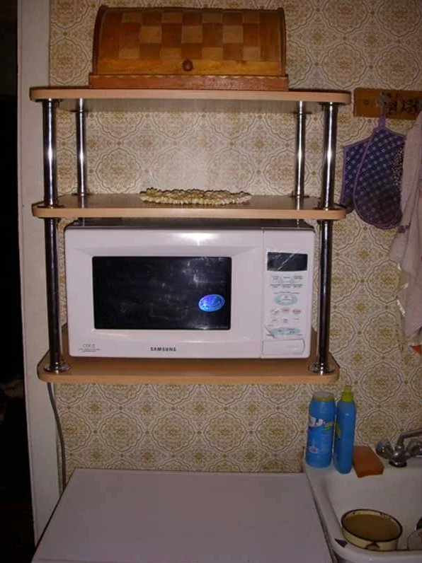

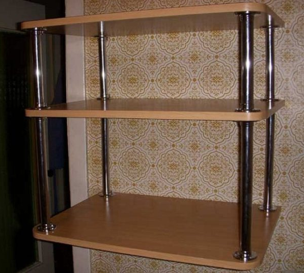

Вот хочу маме такую купить или сделать, но не знаю где купить 8 трубок и 16 фланцев на них. Дощечки красивые 3 штуки уже есть. Кронштейны для крепления на стену тоже есть

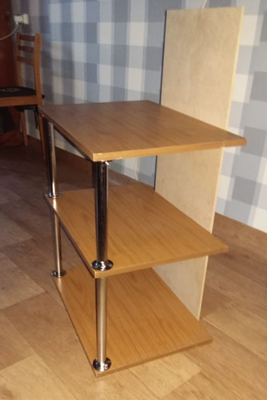

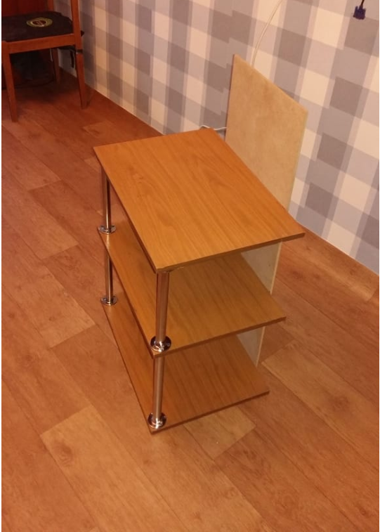

Отпилил ножовкой ручной 2 куска за 5 минут. Из четырёх труб не получилось - микроволновка не влазит. Средняя полочка просверлена насквозь сверлом Форстнера 26 мм, а верхняя и нижняя наполовину. Задняя стенка вместо труб держит форму листом прессованного картона. Сверху отпиливать не стал. Там приклею или крючки или набор коробочек со специями или картинку какую, фотку. Как мама скажет. В общем вот:
Творчеством это конечно не назову, так, походя, для удобства. Маме понравилось. Установлю между 2-х кухонных шкафов такого же цвета.
