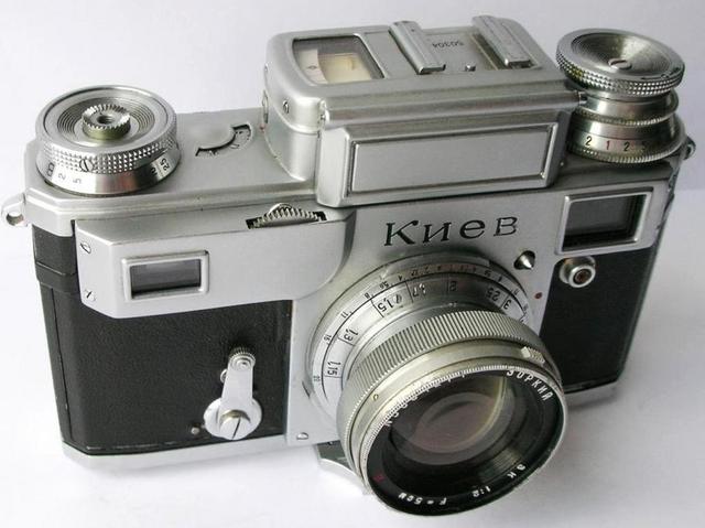

Всем привет! Нашел дедовский фотоаппарат "Киев-3", хотелось бы восстановить его и оставить на память. Знает кто годную мастерскую по ремонту такой техники? Конкретно сломан экспонометр, ну и внешний вид привести в порядок. |

Он может быть просто сдулся. Фотоэлемент со временем приходит в негодность.
Он работает аналогично солнечной батарее
Раньще чинил на Челюскинцев, но там сейчас нет мастерской. Попробуй так. |

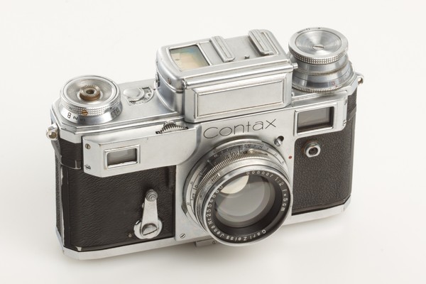

Вполне возможно, что там у вас в Киев-3 некоторые детали, как, к примеру, фотоэлемент, были изготовлены ещё в довоенный период в Германии.
По-сути, Киев-3 - это немецкий CONTAX-3.
http://bar90cameras.ru/kiev-3-iz-istorii
https://pikabu.ru/story/contax_iii_ili_malenkaya_istoriya_vezeniya_3947603
nethello писал(а): |
Он работает аналогично солнечной батарее |
Не совсем аналогично. У селенового элемента есть свой уникальный спектр чувствительности, который соответсвует спектру чувствительности плёнки.
Его можно поменять на солнечную батарею, но показания уже будут примерными. Ну, лучше так, чем никак. Думаю, что если фотать не собираются, то всё равно. |
