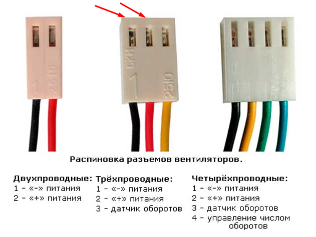

СообщениеДобавлено: Вс 8-09-19 : 13-55    Заголовок сообщения: Ответить с цитатой
А_Сан_Саныч писал(а):
я чайник и не понял что это значит.. если это жаргон или сокращение.. напишите пожалуйста полностью.. чтоб я мог поискать в сети как это делают..
4 или 3 пин это разъем один имеет 3 контакта другой 4 . карлсон это вентеляторю
см картинку. обычно от 3 пин 3 проводульки от 4 пин 4 проводульки.

А_Сан_Саныч
СообщениеДобавлено: Вс 8-09-19 : 14-03    Заголовок сообщения: Ответить с цитатой
Спасибо, я понял..
