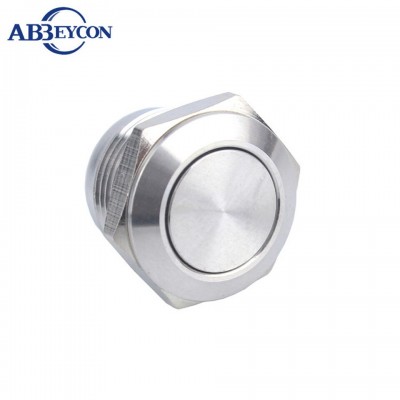

Нужна помощь в поиске.
подобное
Вот есть тумблер имеет 2 группы 2 раздельных входа и 4 выхода, ну тоесть перебрасывает тудым сюдым 2 контакта.
А может кто встречал в виде кнопки, Вот такой. перерыл уже весь алли не могу найти.
кнопка
Может кто встречал, подсветка не нужна. главно 2 группы перебрасывать тудым сюдым.

1) если размеры не смущают то любую промышленную кнопку и 4 группы контактов. доступно в каждом магазине
головка https://chint-electric.ru/nizkovoltnye-izdeliya/indikaciya-i-upravlenie/knopki/knopki-upravleniya-np2/574814?sort=p.price&order=ASC
два НО https://chint-electric.ru/nizkovoltnye-izdeliya/indikaciya-i-upravlenie/knopki/aksessuary-dlya-np2/576728?sort=p.price&order=ASC
и два НЗ https://chint-electric.ru/nizkovoltnye-izdeliya/indikaciya-i-upravlenie/knopki/aksessuary-dlya-np2/576726?sort=p.price&order=ASC
2)если много денег то советская классика
https://www.chipdip.ru/product/km2-1
можно найти в батином гараже. может тут кто подарит.
3) скорее всего такая подойдет https://www.chipdip.ru/product/ps850l если устраивает внешний вид
они же на али https://www.aliexpress.com/item/32731260810.html?

Смущает. Наверное забыл написать. Нужна такой конструкции как на второй ссылке, блестящая.

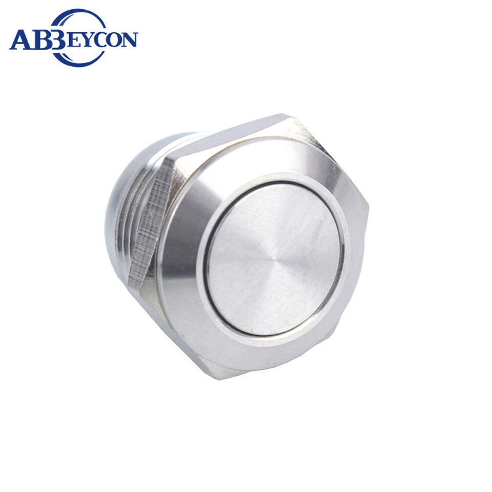

Тоесть вот такая кнопка как на картинке и со схемой как на картинке?

скажи за что ты нас мучаешь, если их на али полно?
дорого, но что поделать
https://www.aliexpress.com/item/32721608474.html?
https://www.aliexpress.com/item/32723371183.html?
https://www.aliexpress.com/item/32310833393.html?
https://www.aliexpress.com/item/32821779319.html?
https://www.aliexpress.com/item/32821247699.html?
https://www.aliexpress.com/item/32968401996.html?
а я тебе верил! Cry

Да я ж уже давно написал.
alexs22222 писал(а):
придется реле
дешевле будет однако. реле рублей 40(да и есть реле у меня) и обычная кнопка рублей 60.
А так то
Но вот не надо мне 10шт.
https://ru.aliexpress.com/item/32640796786.html?spm=a2g0s.8937460.0.0.35d52e0e064jsW
Но зато по 230р.
Всем спасибо, но за 1000р не нужна, уж лучше реле поставить, тем более надо будет их аж 3 шт.

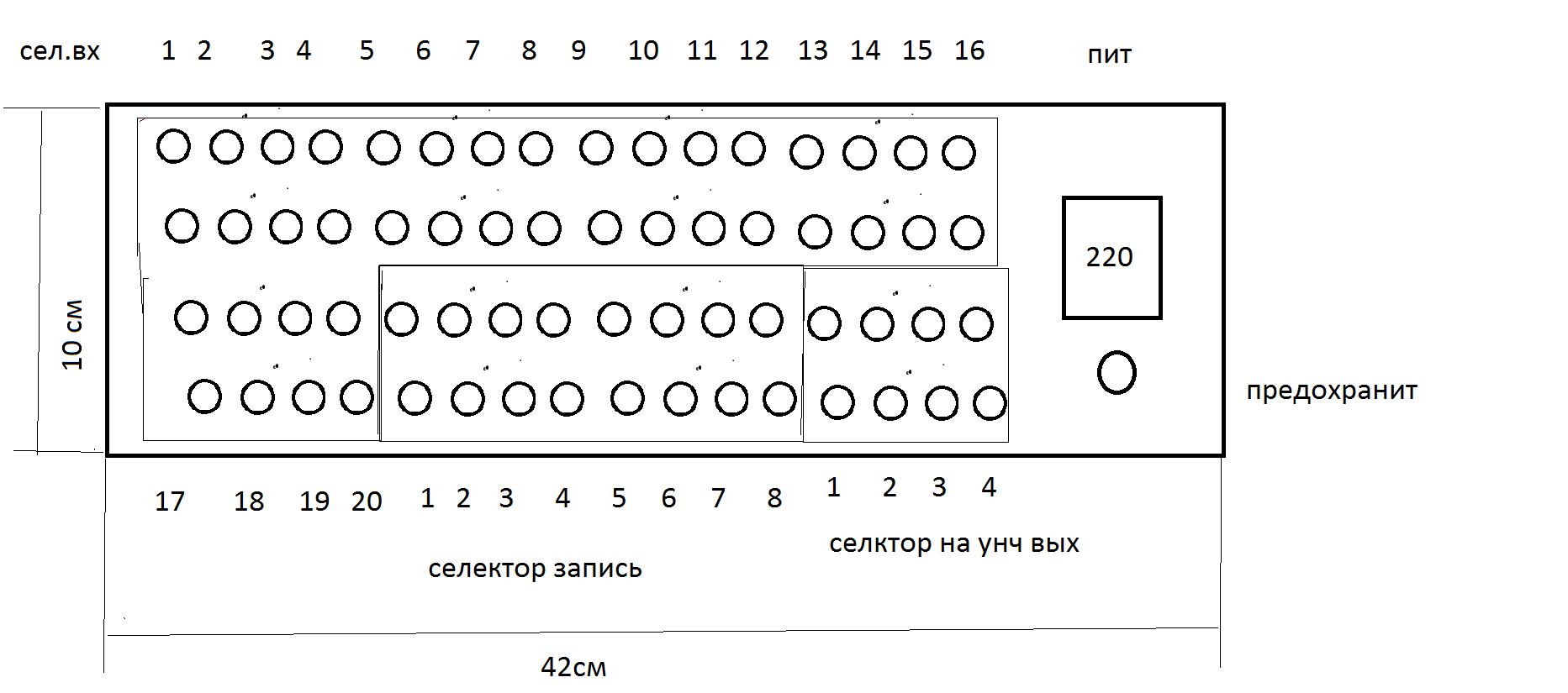

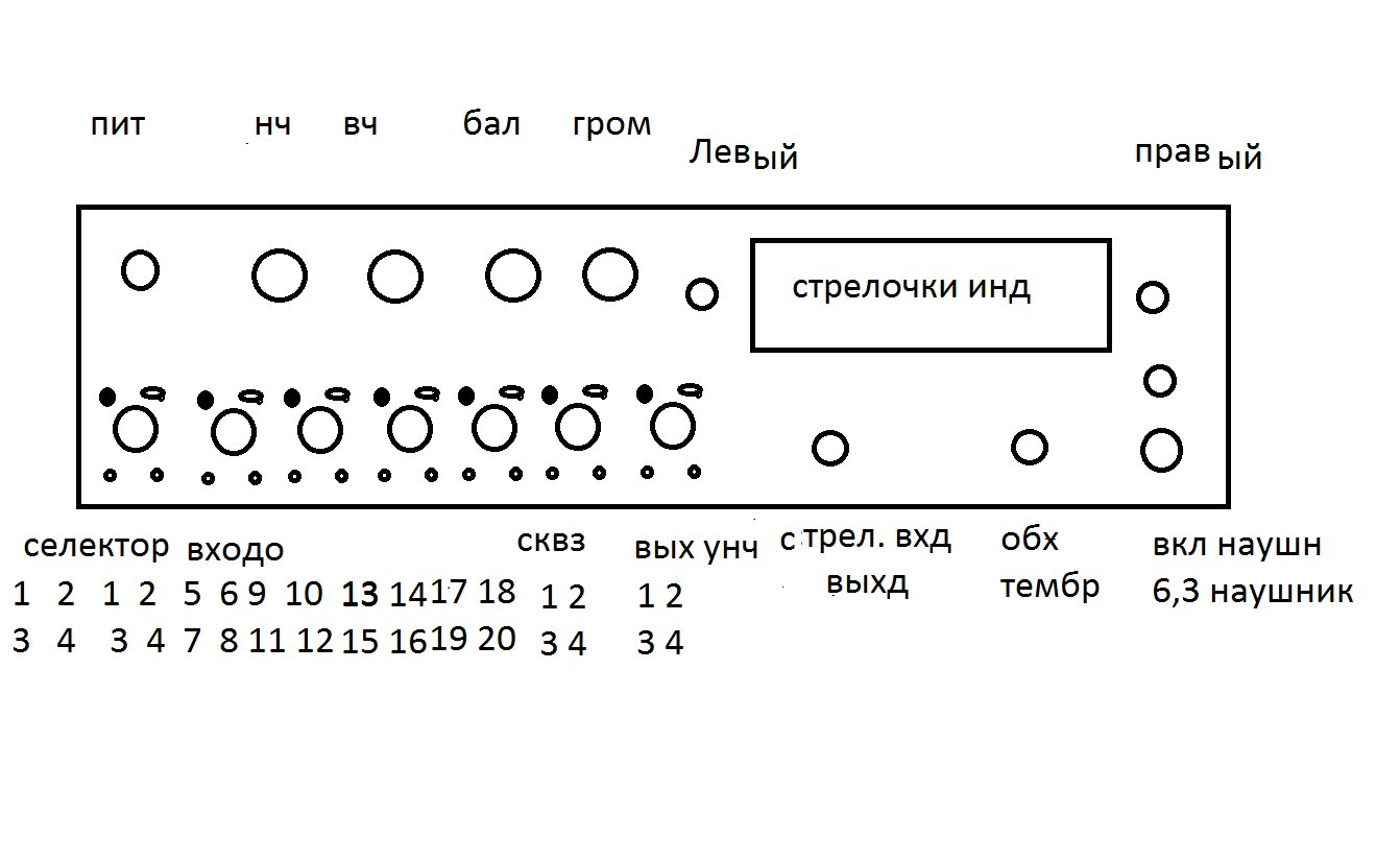

Длоя чего они. Ваяю предварительный усилителль. Будет в нем 16 обычных входов, 4 сквозных, 8 выходов запись, 4 выхода на оконечники, стрелочные индикаторы.
ну вот так примерно будет выглядеть.
и так по порядку. 4 сквозных канала это 2 катушечника и 2 кассетника запись 3х головые, 16 обычных. и тут катушечник, кассетник, сд. мд.над. винил, вхс, двд. мп3, комп, тв, медиаплеер.тюнер, ну и малоли что еще захочется подцепить. выхода 4 оконечника, ну все они поют по разному, потому будет 4 шт, на 8 пар акустики, для которых будет еще собран подобный коммутатор коммутировать переключения между аккустикой, чтоб любой оконечник можно было подключать к любой аккустике.
Кто то скажет да бред, скажу так. Все это просто баловство, от скуки.
кто то марки собирает кто то монеты, а я планирую собрать стойку аппаратуры, ну как планирую что уже есть.
Но слушаю в целом я постоянно только сд. остальное все боловство от скуки не более того. У каждого свое увлечение проще говоря.
https://www.youtube.com/watch?v=yIi3ZFRm5yU
Ну и можно не заморачиватся конешно, но дергать постоянно провода надоедает просто, а так все подключил и наслаждайся.

а индикаторы то зачем? для балды? это же предварительный, как я понимаю, там выходное напряжение стандартное, чувствительность по входам тоже. Может микшер, всё-таки?
СообщениеДобавлено: Вс 18-08-19 : 17-15    Заголовок сообщения: Ответить с цитатой
Wizenya писал(а):
Может микшер
Микшер это когда каждый вход имеет свою регулировку. Пред усилитель это когда регулировка общая для всех входов.
Тут вообще все просто, каждый любит по своему, кто то не любит индикацию, комуто нравится светодиодная. комуто люмесцентная. стрелочная.
Цель проста мне нравится когда стрелочки, и показывать они будет выходной сигнал чем больше крутнул ручку громкости тем они выше прыгают. Но по большей сути это украшалка для глаз не более того.
Входное стандартное. а выходное меняемое. НЧ,ВЧ, БАЛАНС,ГРОМКОСТЬ,
СообщениеДобавлено: Вс 18-08-19 : 18-05    Заголовок сообщения: Ответить с цитатой
Ясно. Индикаторы для балды.
Чувствительность оконечника по-моему 0,75В стандартная, потому выходное напряжение предварительного усилителя при минимуме искажений тоже должно быть такое же, при чём тут твои крутилки? Матчасть учи.
