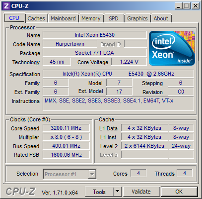

СообщениеДобавлено: Пт 5-07-19 : 16-33    Заголовок сообщения: Ответить с цитатой
Alexandr_ писал(а):
Xeon L-серии, они около 50W, но четырех ядерные.
E54xx степпинга Е0 - тоже маложрущие, но и С0 тоже неплохо себя показывают на частоте 400МГц - в синхроне с памятью.
 Размер файла:  27.2 KB
 Просмотрено:  168 раз(а)
