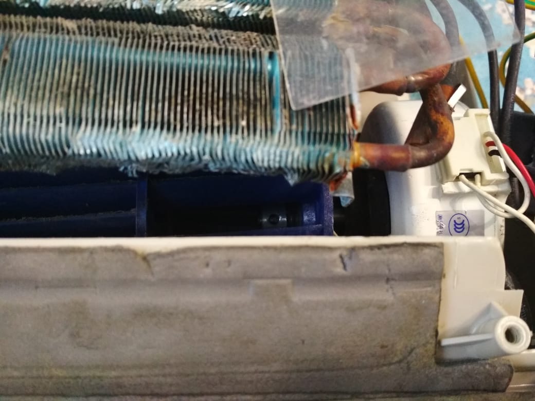

Решил перед началом сезона почистить кондиционер. Electrolux EACS-07HG.

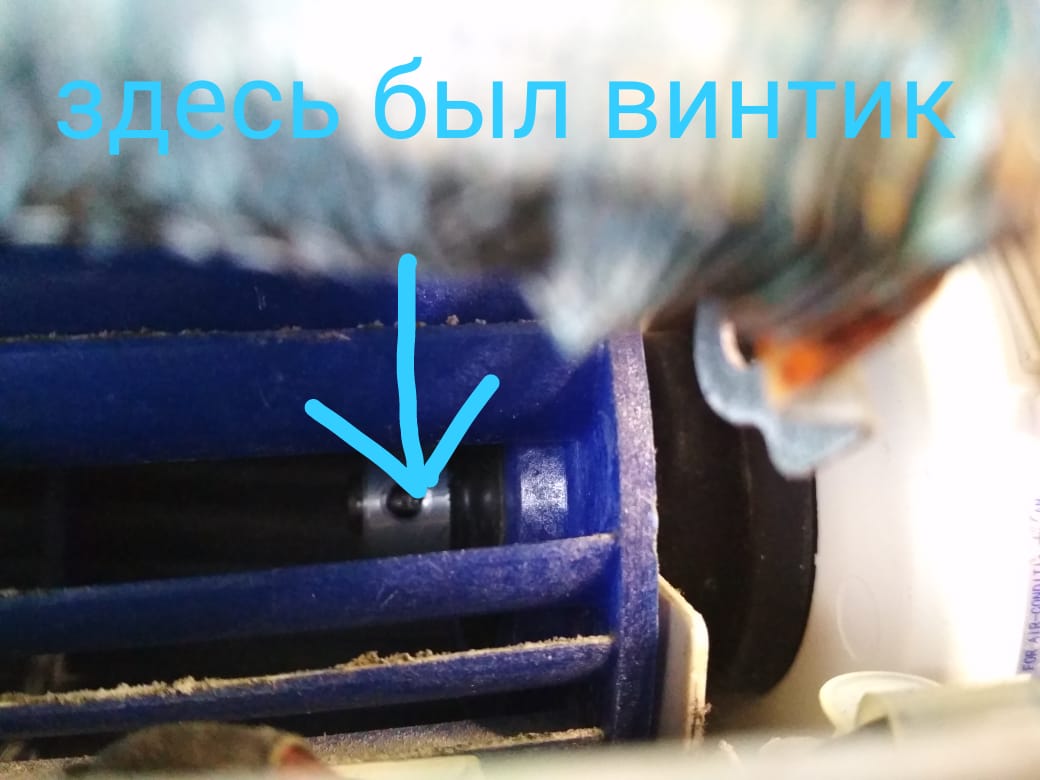

Всё, что нужно было, снял. Открутил стопорный винтик, который фиксирует крыльчатку. Но она не вытаскивается ни в какую.
Решил разобрать полностью, и снять её вместо с мотором. Но на моторе
провода литые, нет штекера, затея провалилась.
Чо делать, кто подскажет?
Sergaffan
СообщениеДобавлено: Пт 12-04-19 : 16-26    Заголовок сообщения: Ответить с цитатой
крыльчатка ходит туда сюда 2 мм..и всё...

откуси провода и сделай там разъемы.
Вчера дошло до этого, но радиаторы мешаются, чтобы вытащить крыльчатку вместе с моторчиком. Только если трубки с фреоном отсоединять... почистил уже на месте (не так хорошо как если бы снял)
