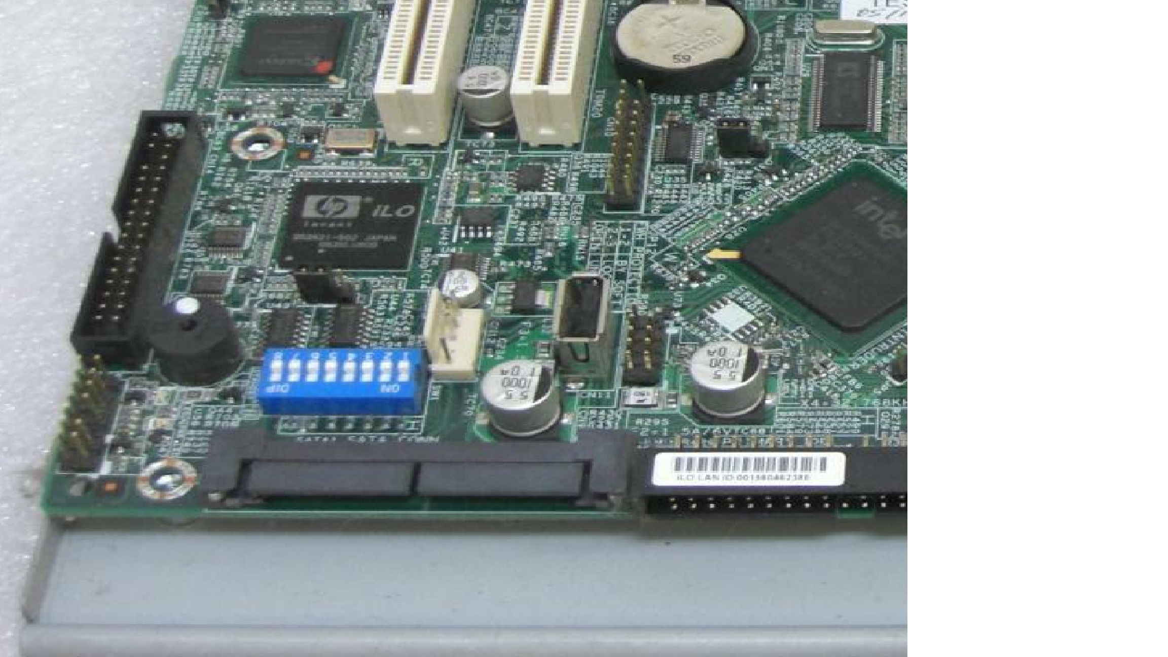

Приветствую.
На фото разъём. Я с такой древностью не сталкивался.
В мануале написано что может быть конфиг с SAS\SATA\SCSi
Кто что скажет за сиё чудо Прошу Вас!!!

На SAS в чистом виде не похож. Только если какой-то проприетарный на планку внешнюю.
kc_duke
СообщениеДобавлено: Ср 20-02-19 : 15-22    Заголовок сообщения: Ответить с цитатой
Типа вот https://www.islandco.com/AB419-67013-internal-sas-cable-kit-hp-integrity-rx2660

СообщениеДобавлено: Ср 20-02-19 : 15-33    Заголовок сообщения: Ответить с цитатой
эта штуковина да вы правильно ссылочку дали..
и она к корзине подключена....
вот и вопрос что за винты туда устанавливаются...
посмотреть не могу...раньше 5 марта
Сервер HP ProLiant ML310 G3
http://www.serveri.ru/hp_proliant_ml/ml310g3_p.php
и во всех мануалах вот так...
Модель SCSI с возможностью горячей замены: 1,2 Тб ( 4 x 300 Гб);
Модель SAS с возможностью горячей замены 3,5"): 587 Гб (4 x 146 Гб); Модель SATA с возможностью горячей замены (3,5"): 2,0 Тб (4 x 500 Гб)
то есть по разъёму не определить?

95% SAS

У меня такая материнка есть (точнее на бывшей уже работе была)
Это обыкновенный SAS/SATA (там кабель специальный)
В Intell извращенцы постоянно свое что то пытаются втюхать а HP это хавает
