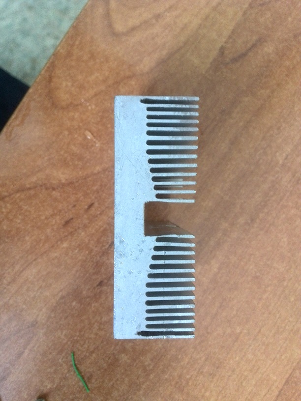

Даже ножовка по металлу рулит. Пилишь до основания, потом обламываешь, и напильником или большой болгаркой (маленькая может не влезть) выравниваешь.
Arkan
СообщениеДобавлено: Чт 17-01-19 : 15-18    Заголовок сообщения: Ответить с цитатой
Для того что бы делать пропилы ножовкой нужны тисы
А тут садишься на табуретку, зажимаешь радиатор ногами в старой обувке и делаешь пропил маленькой болгаркой.
P.S. Стыдно мне за нынешнее поколение некст, которое вообще не умеет руками работать.
Не нужны тисы. Нужно лишь пару хомутов пластиковых и присобачить этот радиатор хоть к швабре чтоб не убежал, а потом пили хоть болгаркой хоть ножовкой.

Arkan писал(а):
Тему однозначно надо переносить в юмор по типу сколько нужно полицаев что бы закрутить лампочку.
Правильно выше сказали что данный паз спокойно делается болгаркой за пол часа.
ЧПУ фрезер тут нафиг не нужен
Вы вообще представляете себе что такое ЧПУ фрезер и для чего он именно ЧПУ ??? скорее всего нет.
Если уж так уперлись что нужен именно фрезер то даю подсказку:
Для того что бы не загнуть ребра радиатора надо паз делать именно дисковой фрезой за сколько то там проходов (все зависит от фрезеровщика)
Самое лучшее в данном случае горизонтально-фрезерный станок.
Можно сделать и на вертикально-фрезерном, но радиатор тогда надо будет зажимать в тисы вертикально, что может привести к деформации.
Если выфрезеровывать паз концевой фрезой то есть вероятность что ребра погнутся на *выходе*
P.S. болгарка маленькая рулит

ToXaNSK писал(а):
Вот это
Две пластины с пружинками решат проблему!
Под пружинки прорези - хоть надфилем, хоть ножовочным полотном.
Одним концом пружинку за прорезь, вторым - за крепления рамки.
Имитируем вот такую конструкцию:
Как-то делал суровее "на болтах", но под что - не помню, а оригинал в свалке - не найду... Sad
Последний раз редактировалось: ATX555 (Пт 18-01-19 : 17-11), всего редактировалось 1 раз
СообщениеДобавлено: Пт 18-01-19 : 16-50    Заголовок сообщения: Ответить с цитатой
Ещё вариант:
калёная (жёсткая) проволока диаметром под прорези между рёбрами, сгибаем буквой П - верхней рамкой за зубцы крепления, с другой стороны загибаем вверх "крючки", за них пару пружинок или вообще проволокой помягче натянуть прижим. Smile

kovaikin писал(а):
думается напильничком тут можно было минут на 10 все сделать preved
Пробовали? Руки золотые?
Много бы поставил, что за 10 мин ровно и "как надо" не получится!
И за 1 час - не получится.
Я пробовал, поэтому вручную пилить не стал бы ни болгаркой, ни напильником - у меня руки из жопы, поэтому всегда приходится придумывать приспособления, технологии или девайсы, когда делаю что-то нестандартное сам.
Болгаркой не пробовал, а вот ножовкой на каждом ребре с обеих поверхностей останутся "заусенки" - убрать с каждой стороны все аккуратно - уже даже не час, иначе нацепляют пыли. Кроме этого "вглубь" - вообще не подлезть ничем, чтоб их убрать... Sad
А крайние рёбра при резке норовят отогнуться (болгаркой, может и нет...)

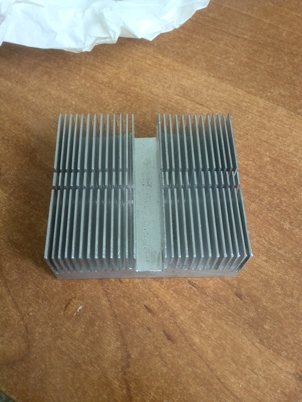

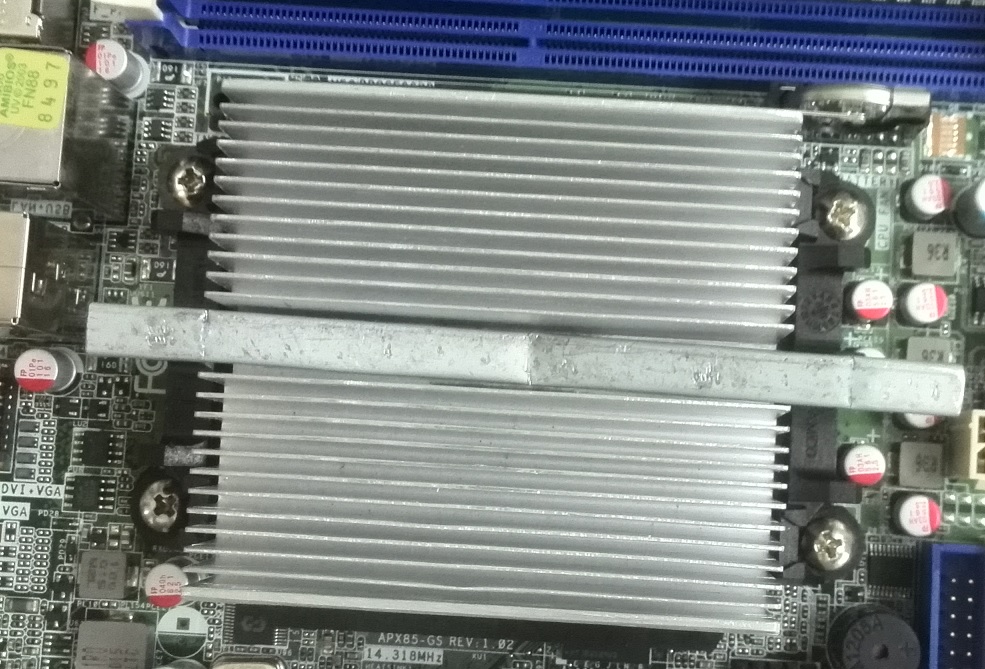

Всем мира и добра! спасибо!
Спилили фрезером, с "ручным приводом" Trollface
Вот что получилось в итоге
ну и пришлось сделать планку прижимную самому.

ToXaNSK
СообщениеДобавлено: Чт 10-10-19 : 10-13    Заголовок сообщения: Ответить с цитатой
kc_duke писал(а):
И это ты типа против колхоза? Trollface
По фото не видно, но получилось очень аккуратно, если вы про планку. Делать пришлось две. В два компа.
