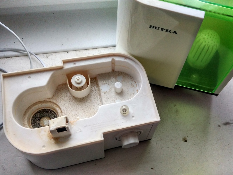

Пользуюсь увлажнителями воздуха разными уже на протяжении более 10 лет.
Работают круглосуточно особенно с сентября по апрель месяцы.
Покупал разные, от самых дешманских за 1500 до 8000 рублей.
По своему опыту понял одно, разници большой между дешманским и средним очень мало, служат они у меня максимум 3 года.
В основном поломка заключается в вентиляторах, которых таких специфических вообще не найти в продаже.
Было один раз что ломался ультразвуковой элемент.
Основная проблемма увлажнителей воздуха это очень плохо продуманная конструкция и вода в виде пара попадает во внутрь на электронику.
Вот как раз сегодня с утра, сунулся а увлажнитель гудит но не работает, посмотрел а внутри воды полно, вылил, поставил на просушку на батарею.
Один раз попался увлажнитель, так у него вентилятор подох через 3 месяца после покупки, подпилил корпус, воткнул туда обыкновенный компутерный пропеллер.
В целом, работе увлажнителей очень рад.
JASJAS
СообщениеДобавлено: Ср 12-12-18 : 15-58    Заголовок сообщения: Ответить с цитатой
Arkan писал(а):
внутри воды полно
это где внутри?
вот сегодня вытащил из хлама самый первый свой, отработавший лет пять у меня и года два в селе, решил восстановить. Хотя, скорей всего, он работает, и хватит чистки-профилактики.
Вода внутри ванночки всегда. Или как он работать будет?
Вода там, где электроника, не может скопиться - на дне отверстия, и вообще попасть туда может только, если резинка на пьезе совсем развалится.
Или у вас совсем другая конструкция?
По крайней мере все дешёвые, что покупал, устроены практически так же.
