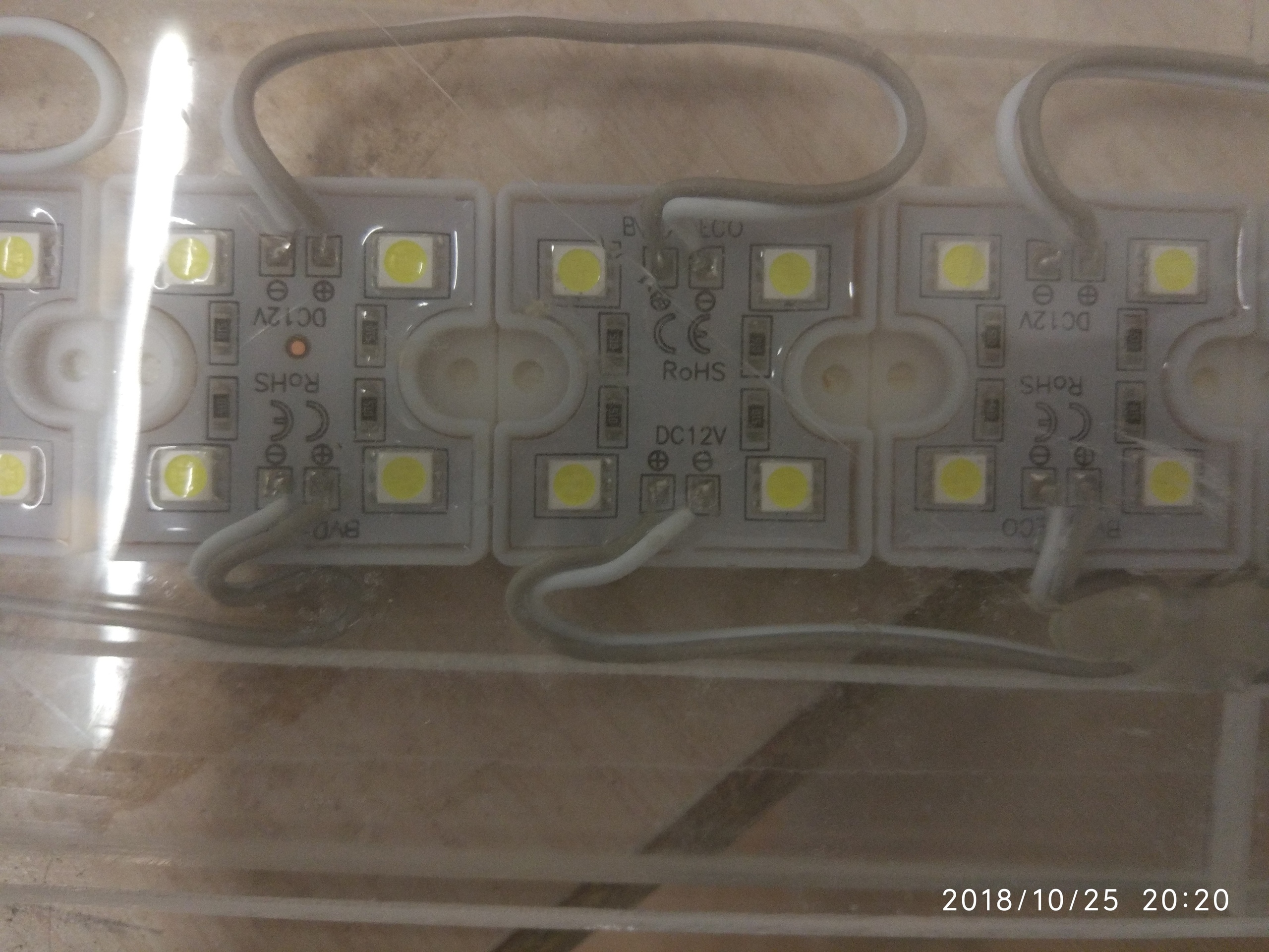

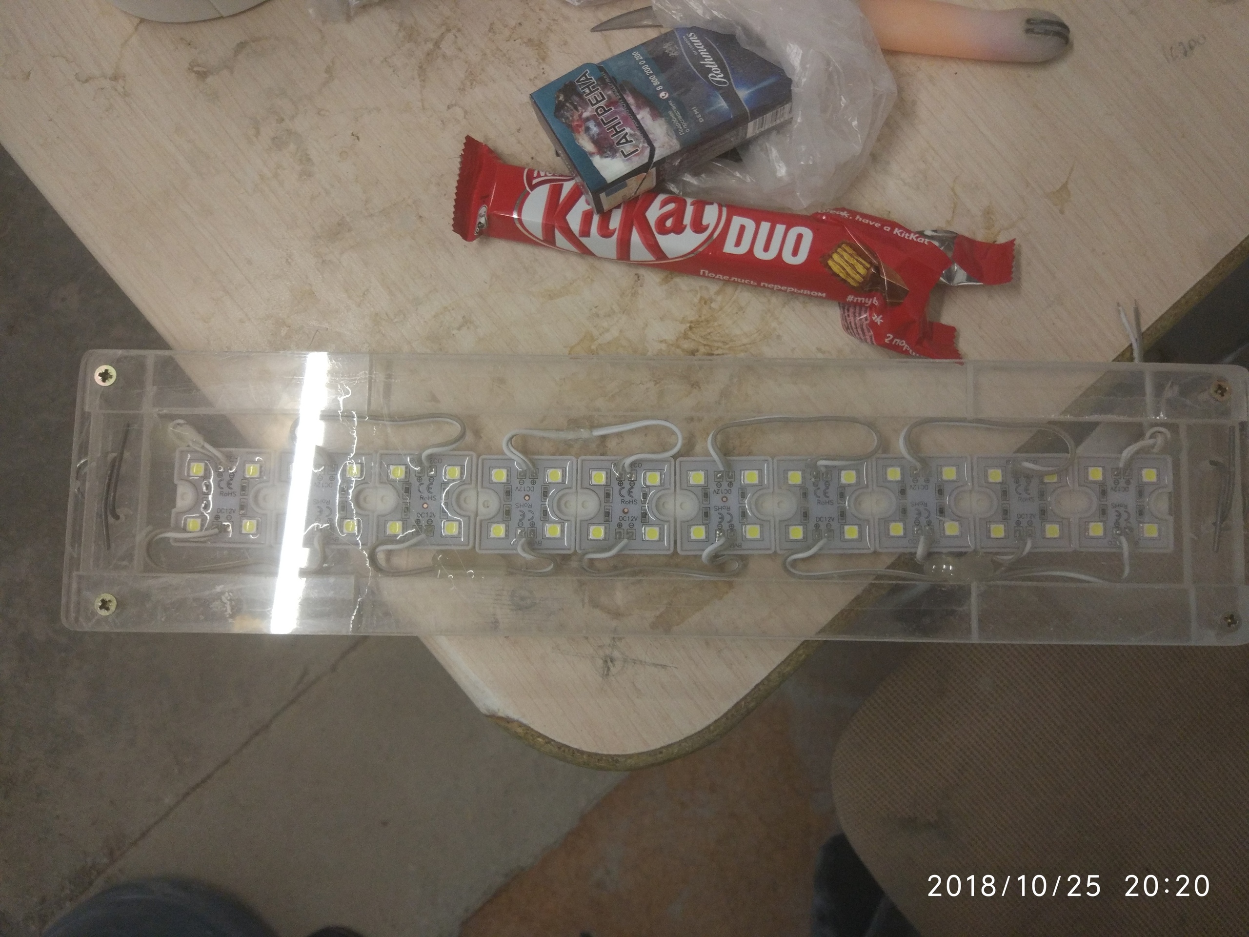

такая тема, сколько вот этот светильник проработает на вот этом акуме не выключая. я прост ваще в этом не шарю апсолютно.

не смущает что акум 6 вольт а схема 12 вольт?
griny06
СообщениеДобавлено: Чт 25-10-18 : 21-24    Заголовок сообщения: Ответить с цитатой
точно. ща поправлю

если возмете акум 12 вольт, и потом прочтете на каждом сетодиоде ео потебление, скажем 1 ампер, то акумм имет 12 ампер часов, то у вас получается что потребление 10 светопанелек по 1а и того 10 ампер и далее 12 а.ч акума делим на потребление 10 = 1,2 часа. тоесть 80 минут...
Но я взял ваш светодиодик от болды и каково его потребление я не знаю...
И на нем не вижу надписи.
Ездил на отдыхаловку лампочка 12 вольт 40 ватт это гдето 3.3 ампера, акум 12 а\ч лампочка светила где то около 4 часов непрерывно...
так что смтрите склько кушает 1 панелька светодиодная.
griny06
СообщениеДобавлено: Чт 25-10-18 : 21-33    Заголовок сообщения: Ответить с цитатой
да вот как узнать сколько она потребляет?

Каждая сборка из 4-х потребляет 0,96-1,44Вт, т.е. 10 - максимум 14,4Вт - это 1,2А.
При свежем и полностью заряженном аккумуляторе он должен отдать 7Ач, т.е. 7/1,2=5,8 часов. Или 8,75 часов для моложрущей сборки.
В случае несвежего аккума - время будет сильно ниже.
Чтоб не переразрядить аккумулятор, то нужно ставить схему отключения при понижении напряжения на нём.
Примерно такую

В лампе избыточное количество светодиодов, для подсветить хватит одного модуля.
