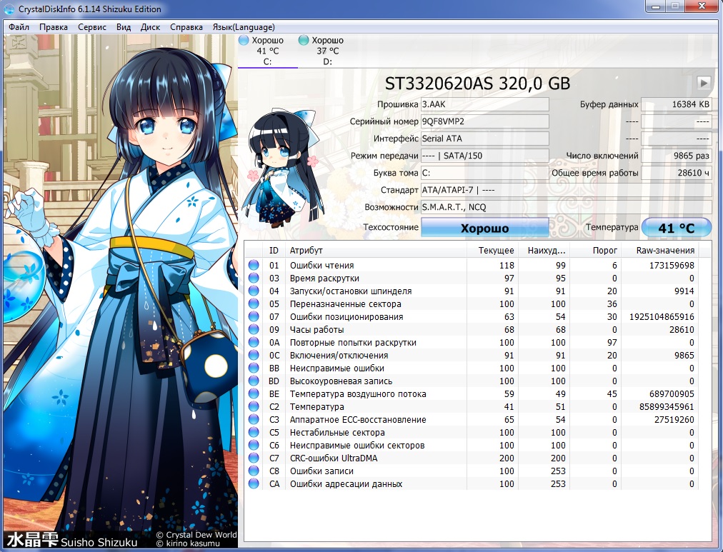

Два дня назад начались глюки с системным жестким диском (отдельный HDD). Вначале намертво завис проводник, пришлось сбросить RESETом. И после этого перед загрузкой системы вылетала ошибка чтения диска Read error. Причем вылетает не постоянно, а эпизодически. Иногда винда 7 грузится. Можете посмотреть смарт, может там что-нибудь насторожит.

Смарт из шестнадцатеричной системы нам самим переводить в человеческую? Trollface
Раз красных значений нет, значит все в порядке, нечего там смотреть.

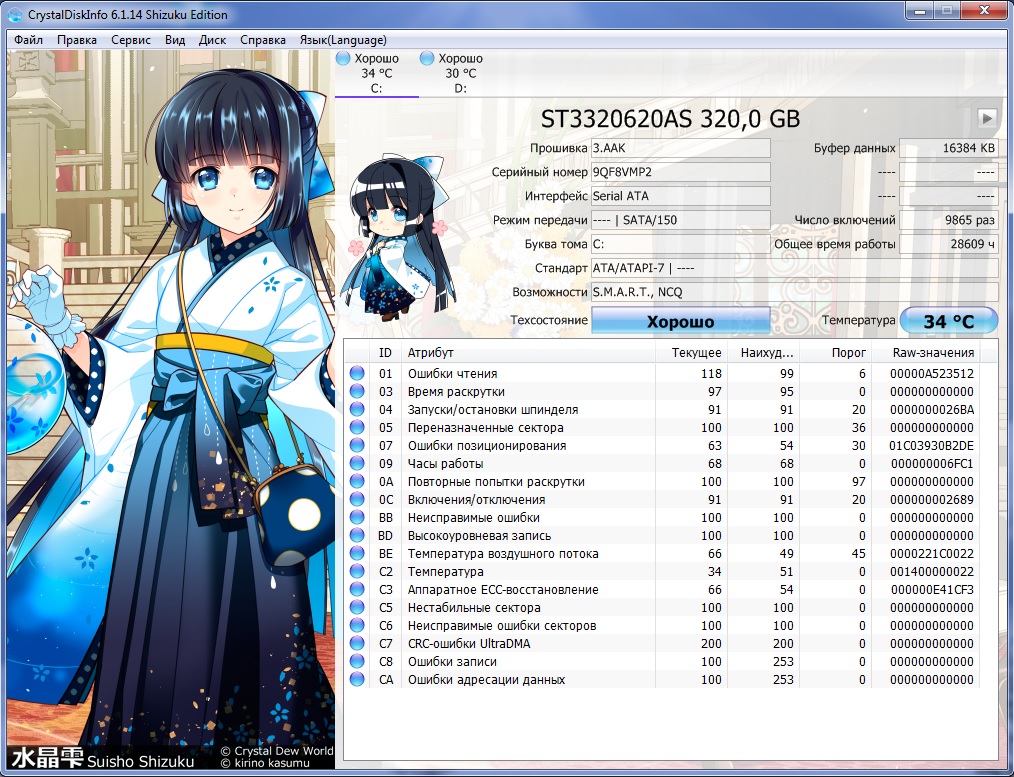

upd

Никогда такой температуры не видел на Жестком диске. Дофига по-моему 41 градус? Скачай Victoria - может быть там пол диска с тормозными секторами, которые на грани ошибки

может шлейф? было подобное, контакт хреновый был в разъёме хдд.
CRC ошибки UltraDMA - 0. Без теста поверхности в Victoria тут не обойтись. А вообще, хороший повод поставить SSD.

pesimist писал(а):
Переназначенных нет... . Про SSD эт верно.
