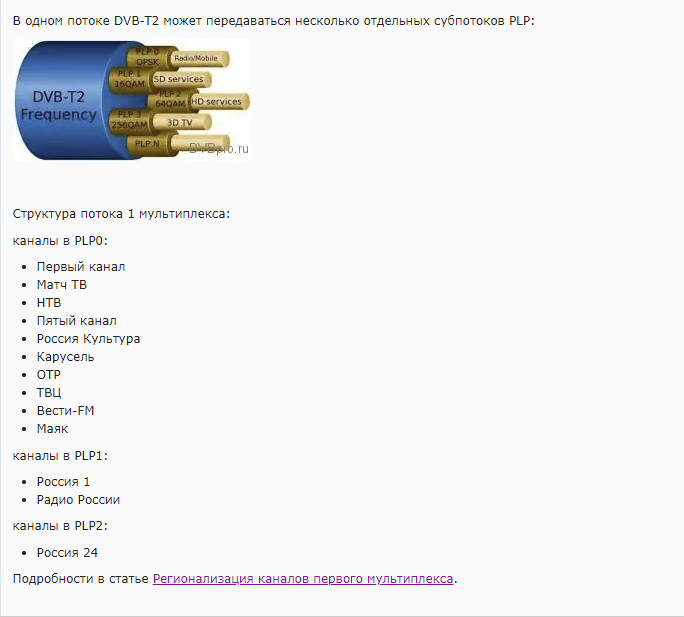

СообщениеДобавлено: Сб 22-09-18 : 19-48    Заголовок сообщения: Ответить с цитатой
Регионализация каналов первого мультиплекса.

СообщениеДобавлено: Сб 22-09-18 : 19-58    Заголовок сообщения: Ответить с цитатой
скрин не добавляется
.png
