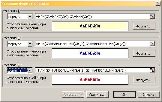

Есть постоянно пополняемый список в котором - произвольные числа (не по порядку) с точностью до тысячных.
Автоматически выделяются в столбцах цветом максимальное и минимальное значения (условное форматирование).
Хочется выделять и ближайшие к ним (прошлые максимум и минимум) значения.
Обычно решение находилось в интернете, но сейчас что-то поломалось - нет аналогичных примеров.
Если бы список был отсортирован, то можно было бы применить функцию ВПР (), но есть только числа вперемешку...
Есть монстры Экселя, кто бы мог направить в нужное направление?
Не вопрос жизни и смерти, но вручную надоело подкрашивать... Very Happy
P.S. Excel 2003, новее - не нравится интерфейс и оформление. -

Решение в формате Excel 2007, т.к. при сохранении в старый формат:
"Число условных форматов в некоторых ячейках превышает разрешенное выбранным форматом файла. В более ранних версиях Excel будут отображаться только первые три условия."

Да, спасибо!
Что-то не нашёл сам эту функцию в инете...
Жаль в 2003 только три условия можно одновременно для ячейки...
При переформатировании условия в готовой таблице появилась новая проблема: в ячейках, где ещё значение не посчитано (в исходных нет данных) появляется "деление на 0" и тогда в посчитанных значения не выделяются.
Когда постепенно заполняется изначально отформатированная таблица - такого не возникает.
Но это мелочи - можно в незаполненных пока удалить формулу.
Пришлось извернуться: максимум с минимумом выделять отдельно жирным с фоном (по значениям их не перепутать), а ближайшие значения - уже соответсвующим цветом!
Наглядно и функционально. зер гуд
