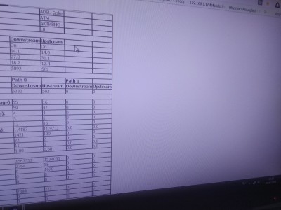

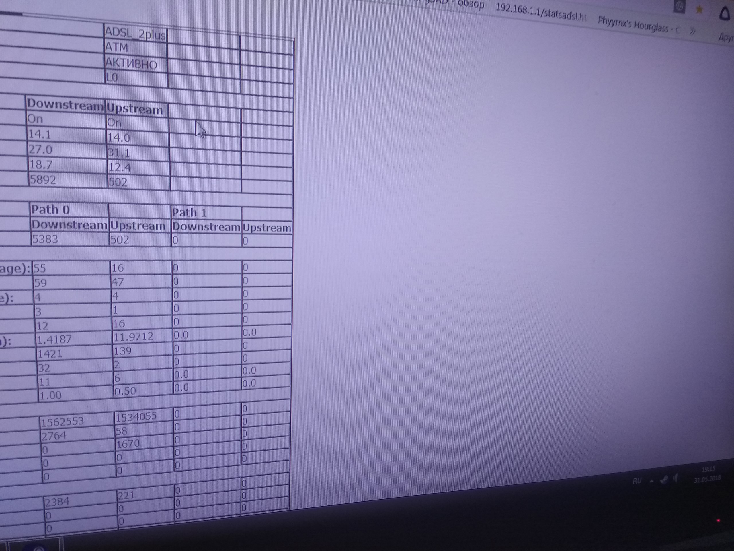

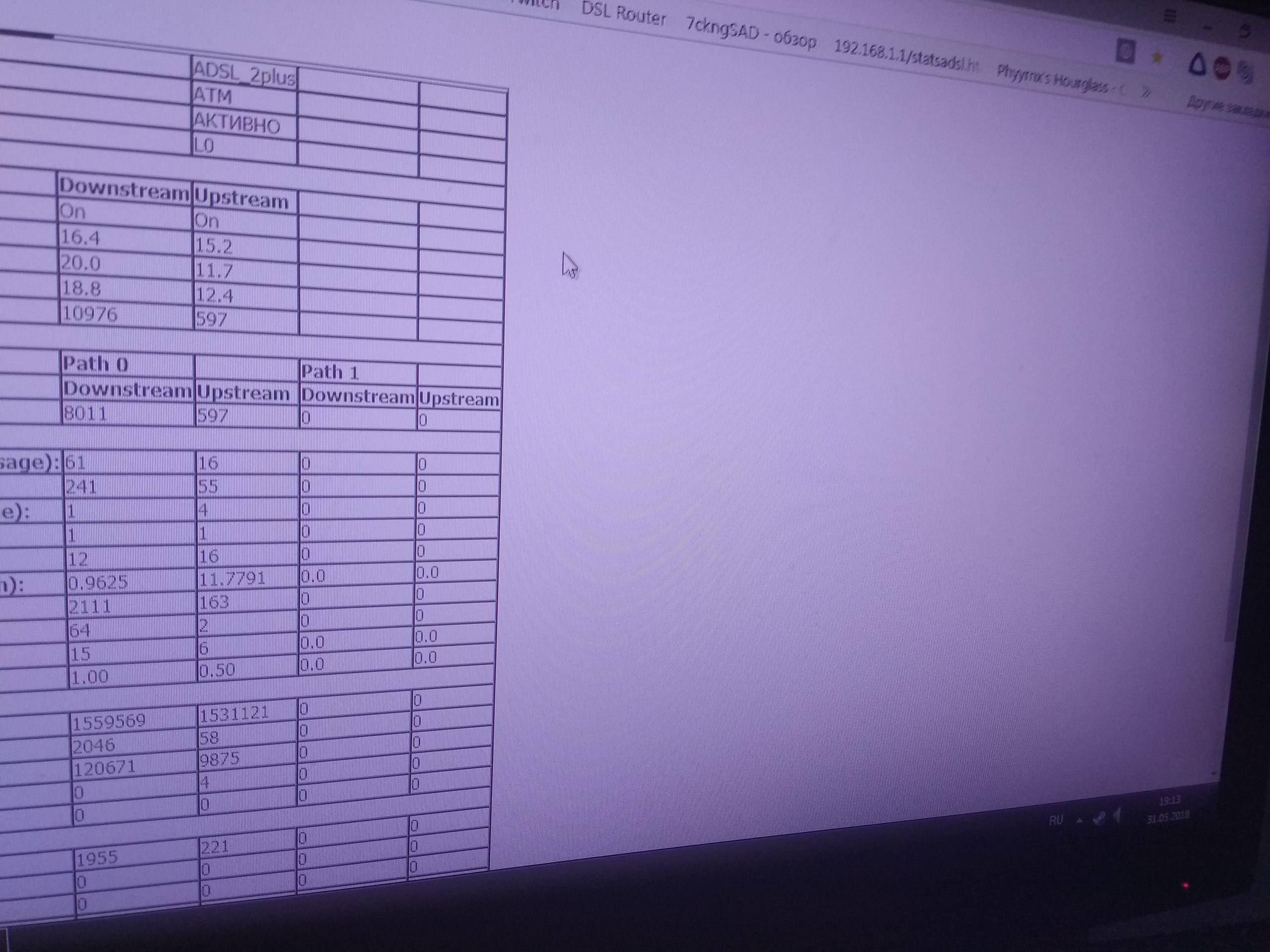

Здравствуйте, такой вопрос назрел, около 2 месяцев назад, после грозы, стал ужасно плохо работать интернет (adsl), до этого кабель лежал под землей 5+ лет, все было ок. Сказали что линия гниет и нужно протянуть по воздуху, протянули, ничего не исправилось, оказалось, что проблема была у них в оборудовании. С тех пор начались сплошные проблемы с разрывами, интернет может работать 1-2 дня, а потом не работать день и тд. Очень интересно как меняются параметры линии, за секунду они могут кардинально измениться (фото во вложениях).
Удивляет постоянство затухания, оно всегда либо 26-27/30-31 либо 20/12
будто меня постоянно переключают с одной линии на другую.
В чем может быть причина такого?
 Описание:  Низкое затухание
 Размер файла:  842.67 KB
 Просмотрено:  361 раз(а)
 Описание:  Высокое затухание
 Размер файла:  734.15 KB
 Просмотрено:  349 раз(а)
