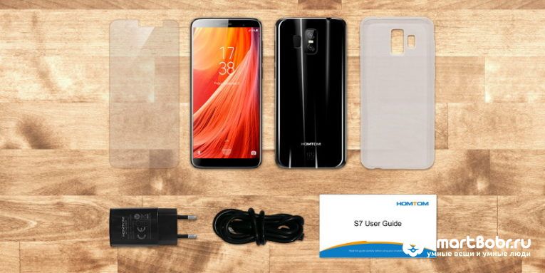

СообщениеДобавлено: Пт 4-05-18 : 18-51    Заголовок сообщения: Ответить с цитатой
BIGfoot
жути не нагоняй ... я думал она минимум приклеена(бывает) а там всё элементарно ...
Ноготь под риску(выемку) снизу крышки и вверх ... в итоге должно получится так - выломанный ноготь под крышкой .. сломанный палец у соседа, перепуганный кот в лотке и пролитое пиво на ковре ... а м да в оконцове на десерт ещё пиндюлей обоим от "жены" за ковёр)))
