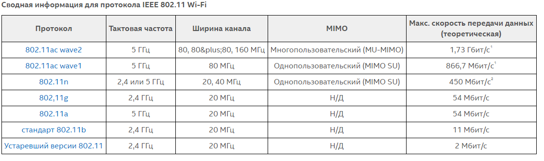

Произошло вот че.
Жил я себе жил, думал если ставить 802.11 n, то меньше совместимости, но больше скорости на аппаратах, которые поддерживают этот n. Сегодня звонили с поддержки ЭГ, порылся в роутере и поставил мне режим an, говорит, a более быстрый, а n медленны.
Растолкуйте кто шарит, для 2.4 гГц и для 5 гГц, что быстрее и на каких условиях.
Я тут погуглил, интел говорит совсем обратное

Чтот нафуфлили тебе электронногородчики, стандарт N считается самым быстрым для домашних роутеров, а вот с каналами можно поиграться для оптимизации скорости

A, N, AC - 5GHz (как правило, чистый эфир -> выше скорость, никто не мешает).
B, G, N - 2.4GHz (как правило, засрано -> ниже скорость из-за шума).
B - канальная скорость до 11Mbps.
A, G - канальная скорость до 54Mbps.
N, AC - зависит от ряда параметров, см. http://mcsindex.com/.
Так вот, режим A может дать сопоставимую с режимом N скорость только в том случае, если первый работает в своем 5GHz + clean environment, а второй - в 2.4GHz + very-very dirty environemnt.
В общем случае N намного быстрее, чем A. Даже в разных частотных диапазонах.
AC - это больше маркетинг. Во-первых, далеко не каждый домашний девайс реально сможет вывезти такую пропускную, а во-вторых, тебе и клиент нужен соответствующий.
