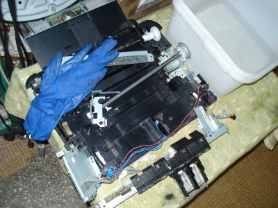

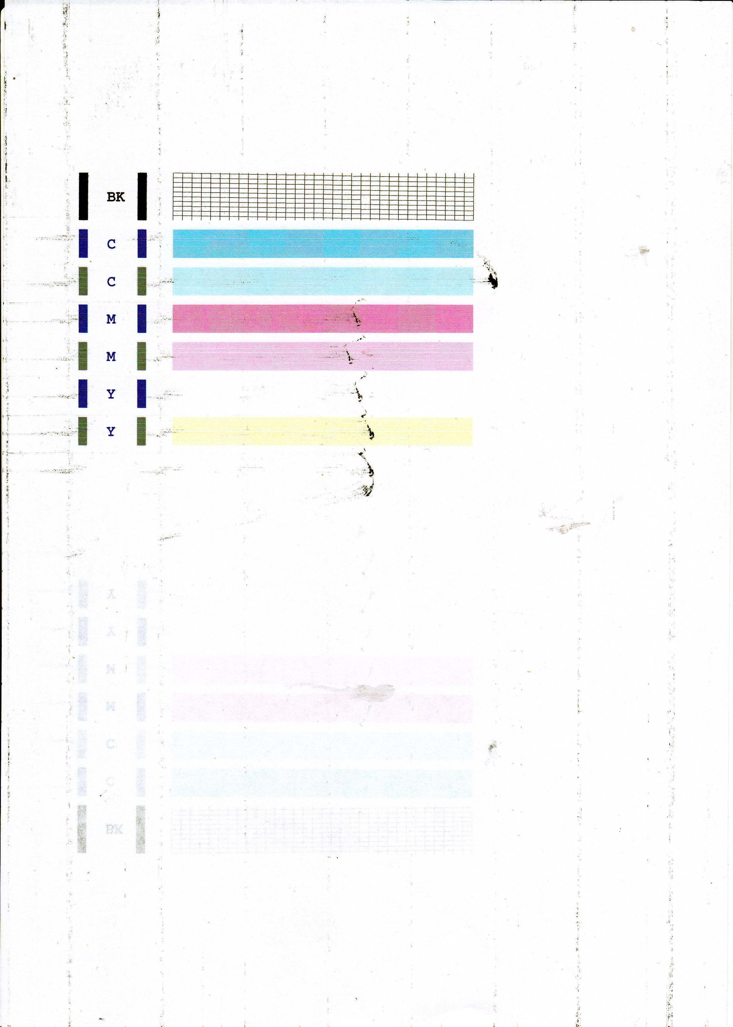

Есть принтер Canon MP240 стал печатать с помарками, все что есть в настройках пробовал. Вчера заменил картриджи на новые, не помогло. Что еще может быть? На что обратить внимание?

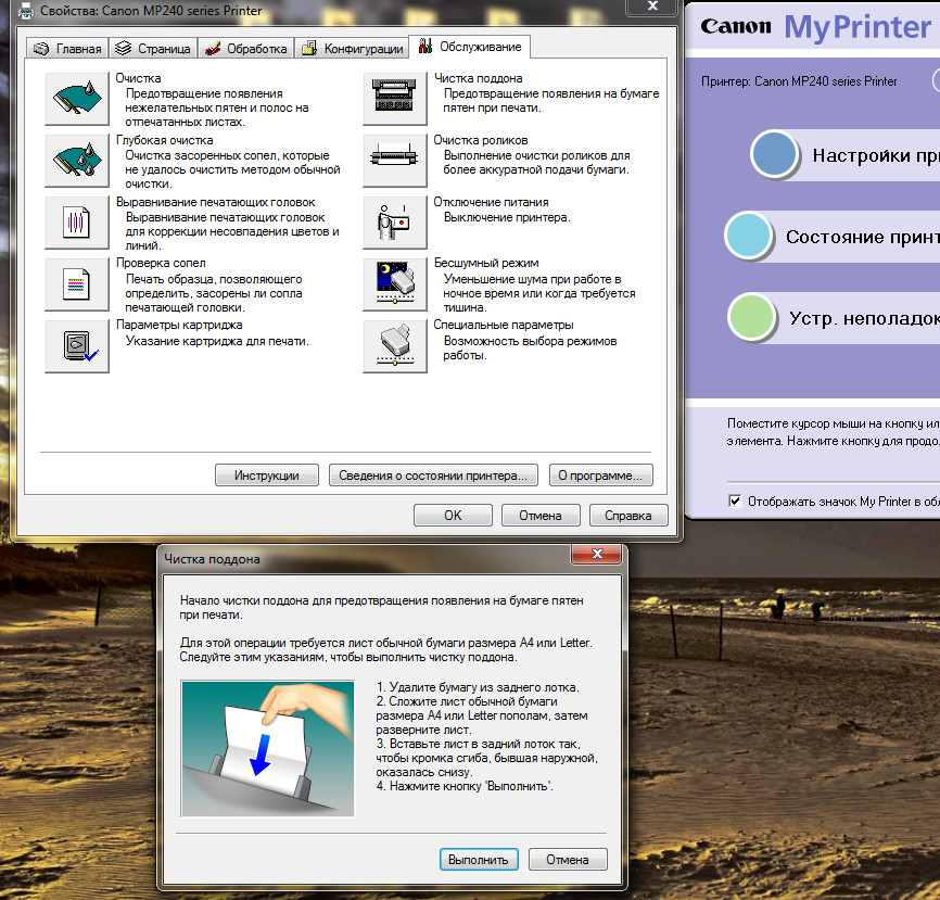

Делал еще вот такую чистку (фото)

Те кляксы что по центру, это скорее всего мазанула ПГ, а те что вертикальные это больше похоже на то, что на ролики протяжки попали чернила.
В общем, скиньте пластик с принтера и просто протрите ролики, да и вообще внутри почистите аппарат.

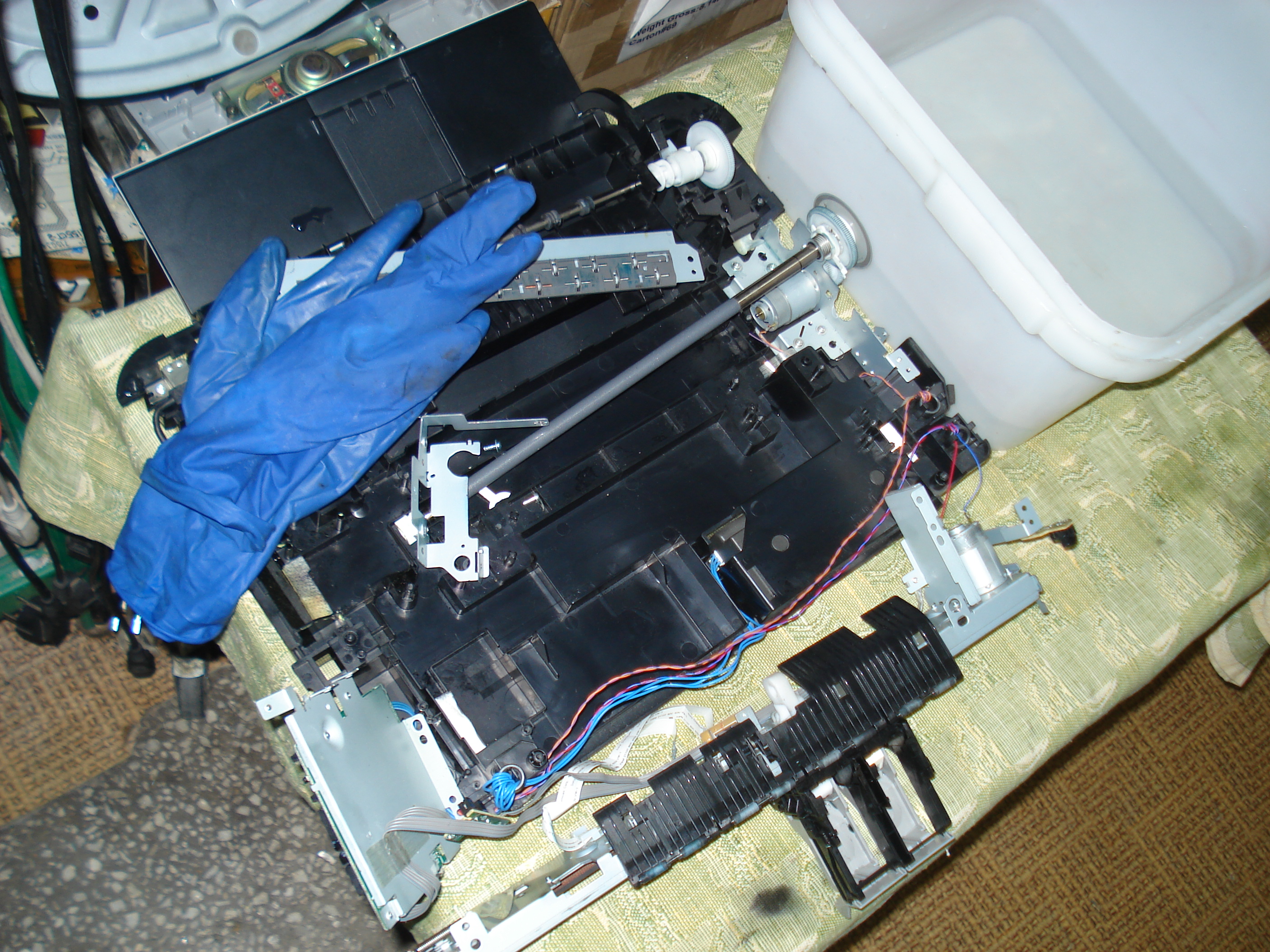

SKALA60
СообщениеДобавлено: Пт 23-02-18 : 02-25    Заголовок сообщения: Ответить с цитатой

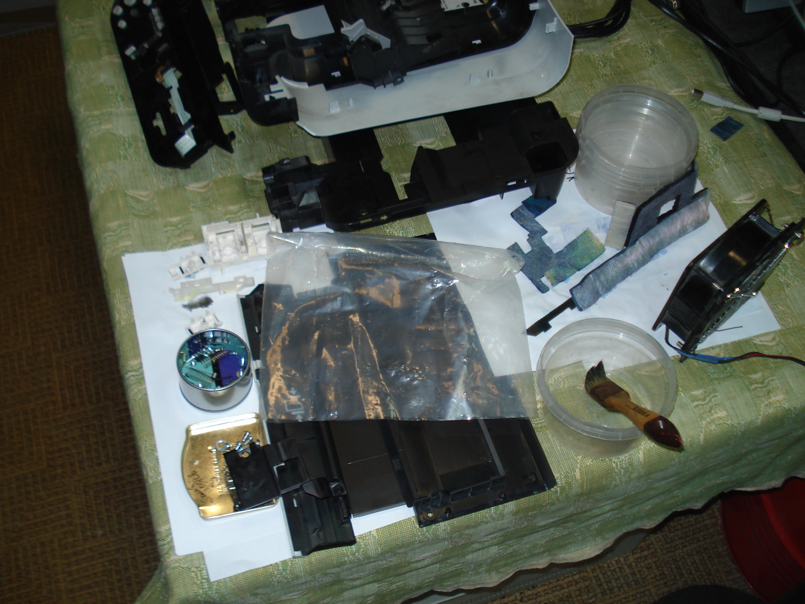

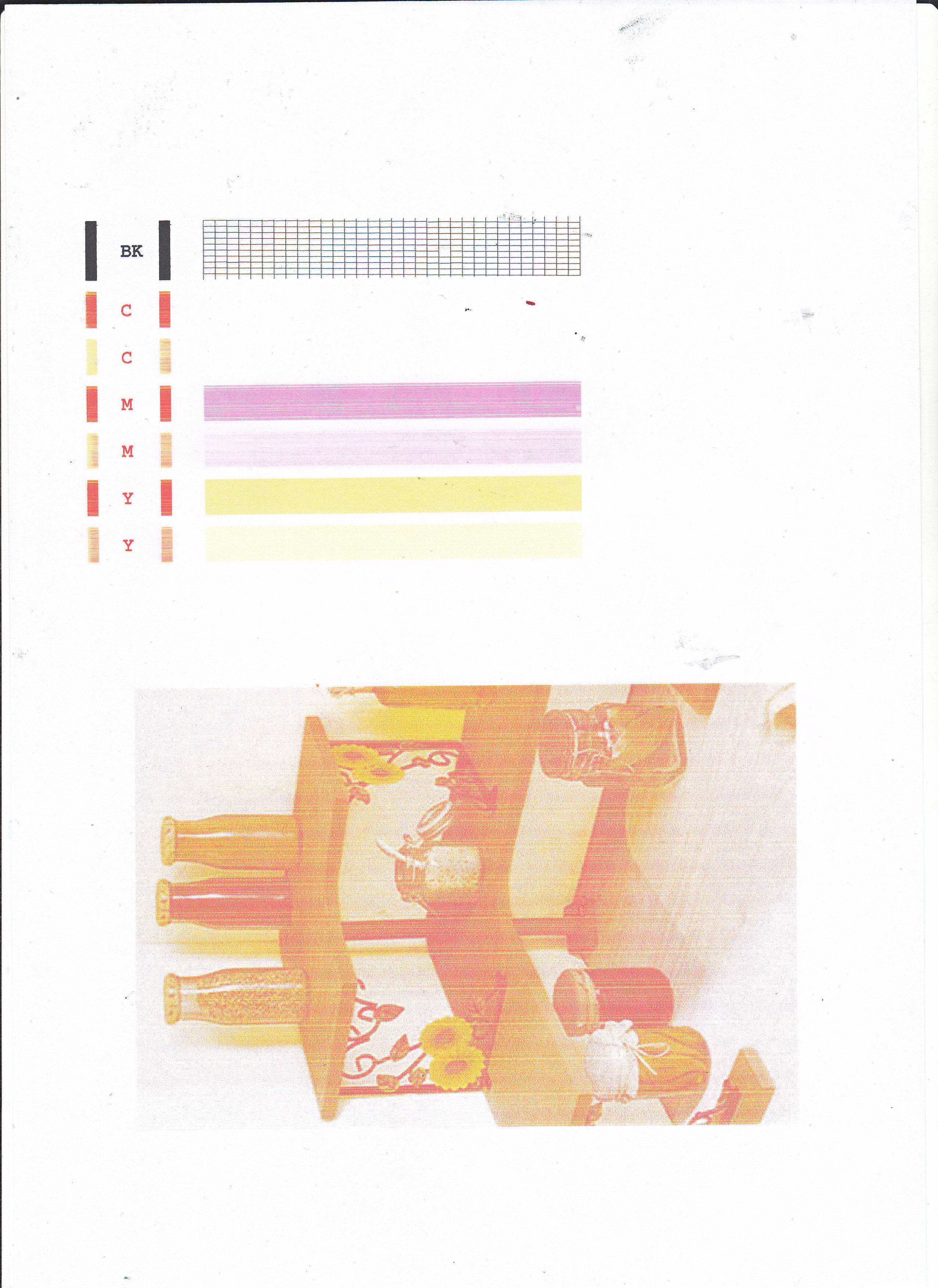

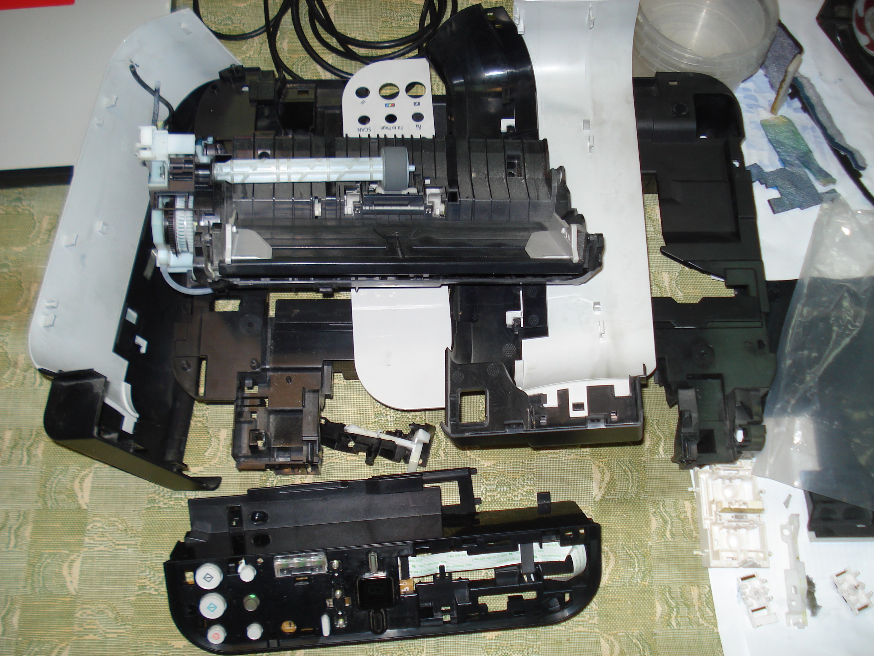

Разобрали, все прочистили, промыли, памперсы конечно были сильно забиты, все заработало без пятен, НО... теперь печатает без синего, пока не пойму из за чего. Картриджы и старые заправлены пробую и комплект новых есть - одинаково. Бывает на тесте проскочит еле видная полосочка синего и все.......

SKALA60

xDmDx
СообщениеДобавлено: Пт 23-02-18 : 12-00    Заголовок сообщения: Ответить с цитатой
Печатающая головка подсохла/забилась синяя на картридже.Либо новый картридж,либо этот отмачивать.На youtube есть видосы.
Можно взять картридж,на котором синий цвет(синяя ПГ) и сильно прижать его на бумагу,если отпечатка нет,то забилась/засохла головка. Если отпечаток есть,но синего при печати нет,то походу гг электронике.Надо протереть спиртом контактную площадку куда втыкается картридж.Попробовать сделать потом Очистку.
Monsteer
СообщениеДобавлено: Пт 23-02-18 : 12-02    Заголовок сообщения: Ответить с цитатой
голову в аммиак пположи, и в синий залей аммиака тоже потом прочисти

Boneym
СообщениеДобавлено: Вт 27-02-18 : 08-54    Заголовок сообщения: Ответить с цитатой
SKALA60 писал(а):
ставлю на очистку в Cleaning solution! посмотрим позже что выйдет... но как то странно, неужели новые "косячные" были
Во время разборки - важно держать печатающую головку в герметичном пакете или закрыть сопла влажной салфеткой. Теперь сопла засохли, а картриджи не причем, там чернила и "вата".
Теперь восстанавливать сопла, метода там:
http://printerprofi.ru/canon/promyvka-pechatayushhej-golovki-pixma.html
или новую покупать если не получится...
