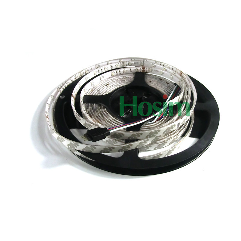

брал вот такую
(водонепроницаемую - просто диоды в гель закатаны)
на кухне светят уже третий год (правда используются не 24 часа конечно - а кухонном режиме). Потерь диодов не заметил. Правда на кухне конечно не ргб а одноцветка - да, но аналогичная - я просто и то и другое брал из одного магазина.

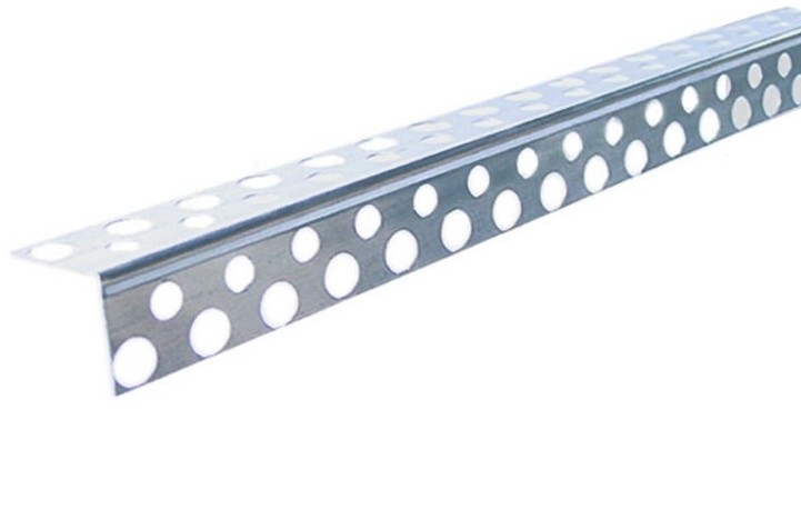

Ленты разные бывают. Если ленту с 5630\5730 диодами использовать без охлаждения, то она у тебя часа 2 проработает.
Я кстати нашел отличные радиатор для лент за копейки- штукатурный уголок металлический.
 Размер файла:  29.8 KB
 Просмотрено:  167 раз(а)
